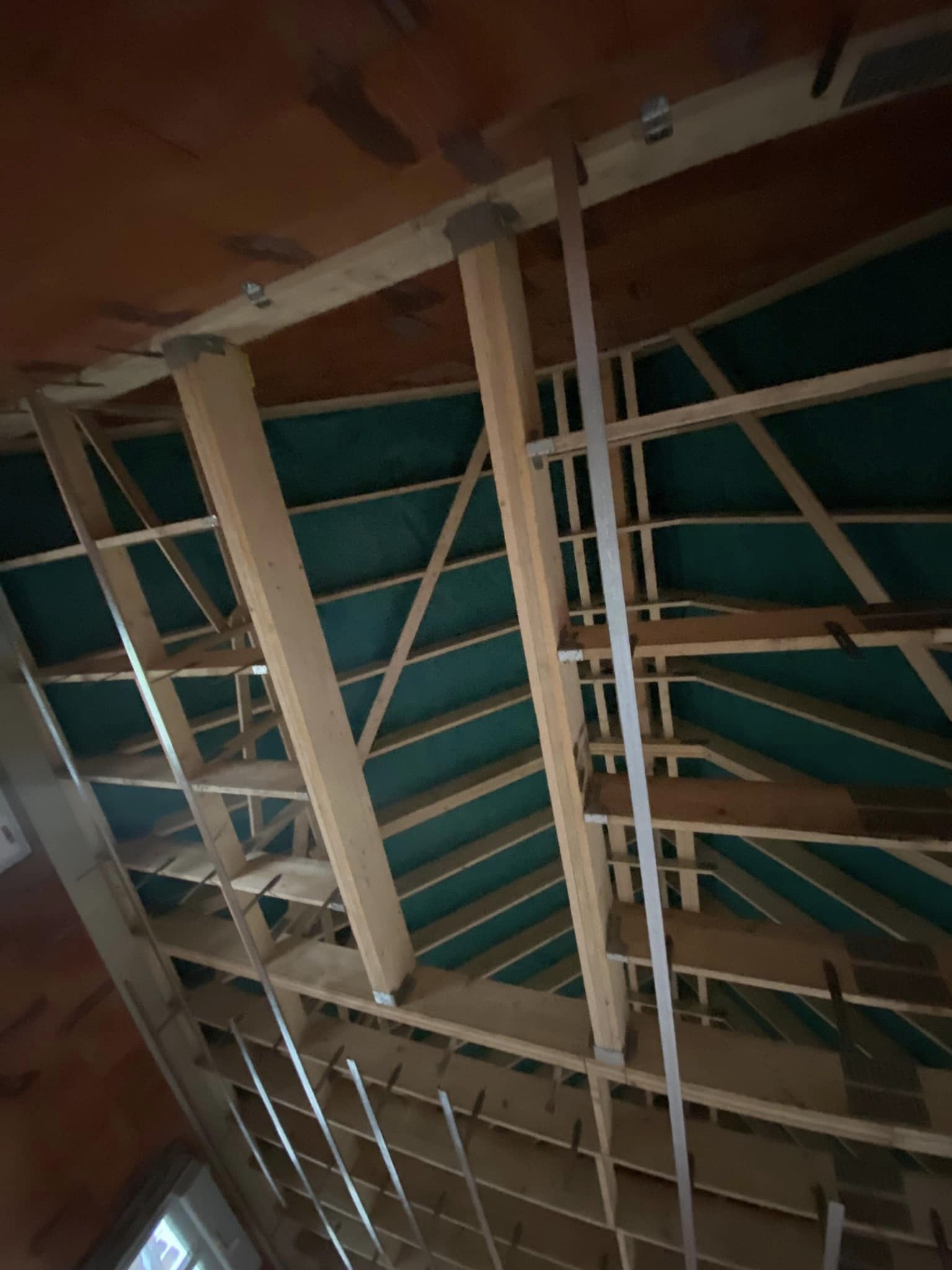

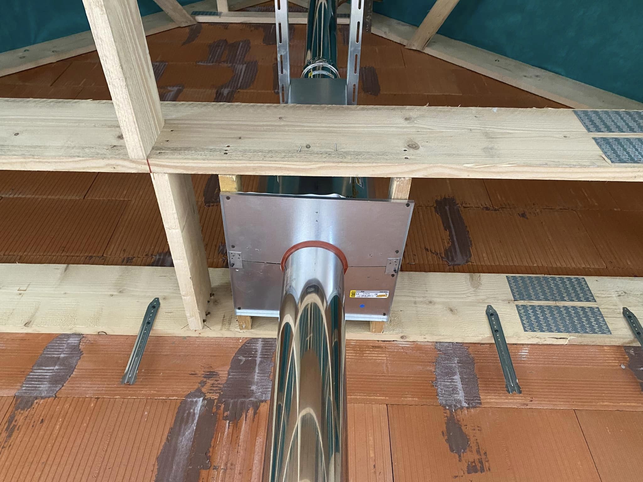

Au niveau du poêle, pas de problèmes, tu peux en remettre le plus proche possible de la zone de découpe. ATTENTION, a bien respecter la distance mini entre le conduit et tout matériaux (voir DTU).

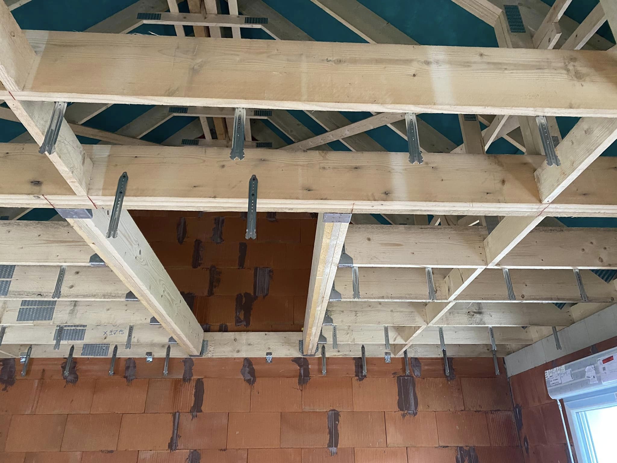

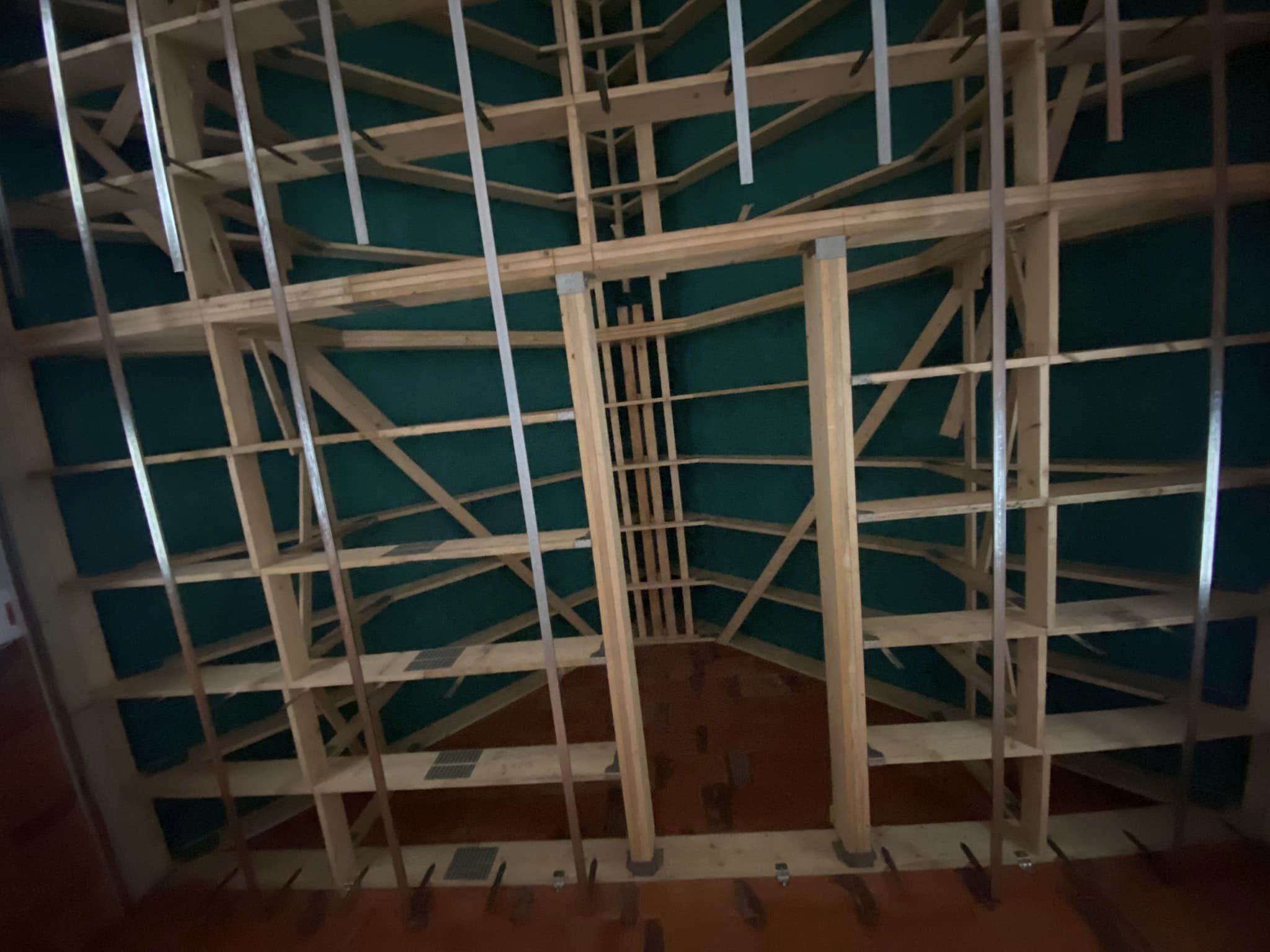

Concernant la trémie, tu peux faire un système d’équerre en bois (bout de bastaing par exemple) que tu mets sur les bastaings afin de pouvoir mettre des suspentes au plus proche, et en mettre également pour délimiter le cadre de ta trémie pour le placo vertical.
