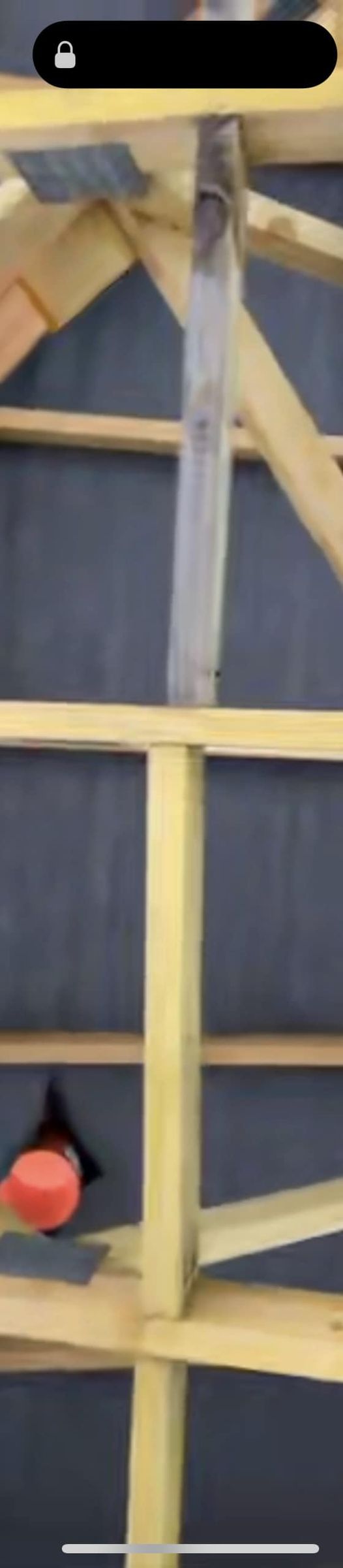

Actuellement en construction j’ai une petite question, la charpente a été posée le 12octobre, depuis le chantier a pris du retard. La couverture a été terminée cette semaine, mais bien sûr le temps de poser celle ci la charpente a pris l’eau, les intempéries… nous avons constaté qu’il y avait une partie des bois ( ce qui relie les entraits) qui ont verdi/ noirci. Pensez vous, que cela pose problème dans le temps ? Devons nous faire quelque chose auprès du constructeur ?

    aucun risque juste refaire un traitement antifongiques, réponse du couvreur car j’était dans la même situation

    Ça craint rien du tout, c’est traité et stocké dehors sous la pluie de base .
