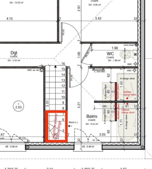

test Est il possible de fermer le haut de notre escalier pour agrandir salle de bain ?test
Ce soir j’ai eu une idรฉe et j’aimerais savoir si c’est possible :
Est ce que ce serait possible de fermer le haut de notre escalier (refaire une petite dalle peut รชtre) pour que notre machine ร  laver et notre sรจche linge soit en retrait de la salle de bain (ds le renforcement du coup) dure dure d’expliquer ๐Ÿ˜…
Merci a tous

  1. Anthony Duval ditย :
    Impossible รงa te laisserais 125 cm entre le plafond et lescalier
  2. Plans.fr ditย :
    Cรฉline Dubois
    Il faut calculer la hauteur des marches vs la hauteur de la dalle pour voir combien il reste, je dirai mini 2mโ€ฆ donc pas plus que la surface des marches qui sont ร  moins de 50 cm du sol si plafond a 2,5m รงa ferait peu je penseโ€ฆ
    Caro Sixx
    Moi je mettrais la buanderie dans le garage. Au moins quand elles tourneront la nuit, vous ne serez pas dรฉrangรฉe. Je l’ai fait dans ma maison actuelle et je vais le refaire dans la maison 2023
    Julien Gelard
    J’ai un escalier qui tourne ร  180ยฐ. D’un cรดtรฉ, c’est un placard pour les chaussures et les manteaux et de l’autre, j’ai le lave linge qui donne dans le cellier. On n’entend trรจs peu la machine sans avoir mis de tapis anti-vibration.
    Angelique Daddario
    Impossible
    Gabriele Di Cicco
    Oui, c’est faisable mais il faut faire la dalle a + 1m du sol de la salle de bain
