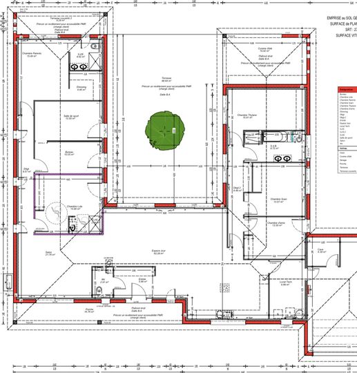

test Plan maison en U : vos remarques ?test
ร‡a y est enfin PC dรฉposรฉ
Aprรจs quelques mois de rรฉflexions voici le plan final ๐Ÿ˜…
Toute idรฉe critique bienveillante est bonne ร  prendre ๐Ÿ˜

  1. Laรซti Lopez ditย :
    Cโ€™est top ! Bravo รงa fait une grande maison ๐Ÿ˜‰
  2. Eli Babeth ditย :
    En fait je n arrive pas ร  trop voir les superficie…mais ร  part l entrรฉe que je mettrais tt ร  droite pour avour une grande superfice de piece de vie sans trop de coin / coupure je trouve le plan sympa
  3. Carole Caserta ditย :
    Belle maison, vous manquerez pas de toilette, sans indiscrรฉtion est ce que je vois une chambre pour une personne handicapรฉe si oui, je trouve que l’entrรฉe ร  l’air juste pour un fauteuil.
  4. Bethouart ditย :
    Comment peut ton tรฉlรฉcharger le plan de mansion en bonne qualitรฉ
