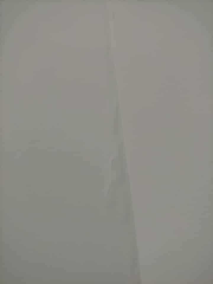

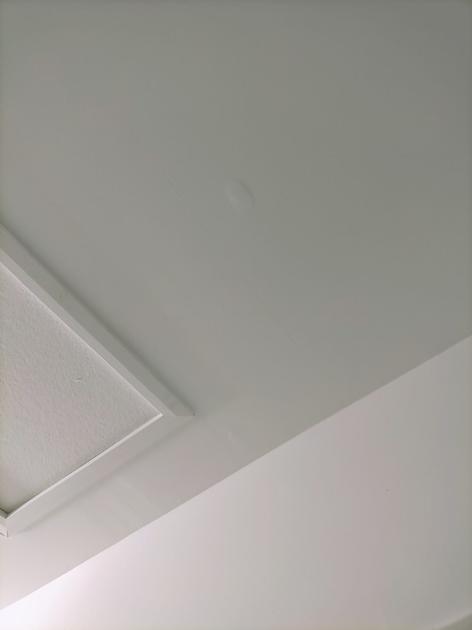

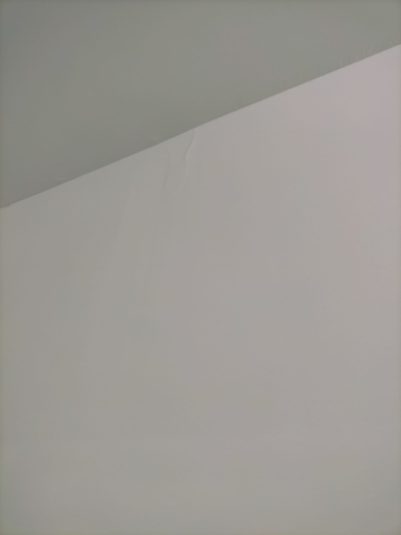

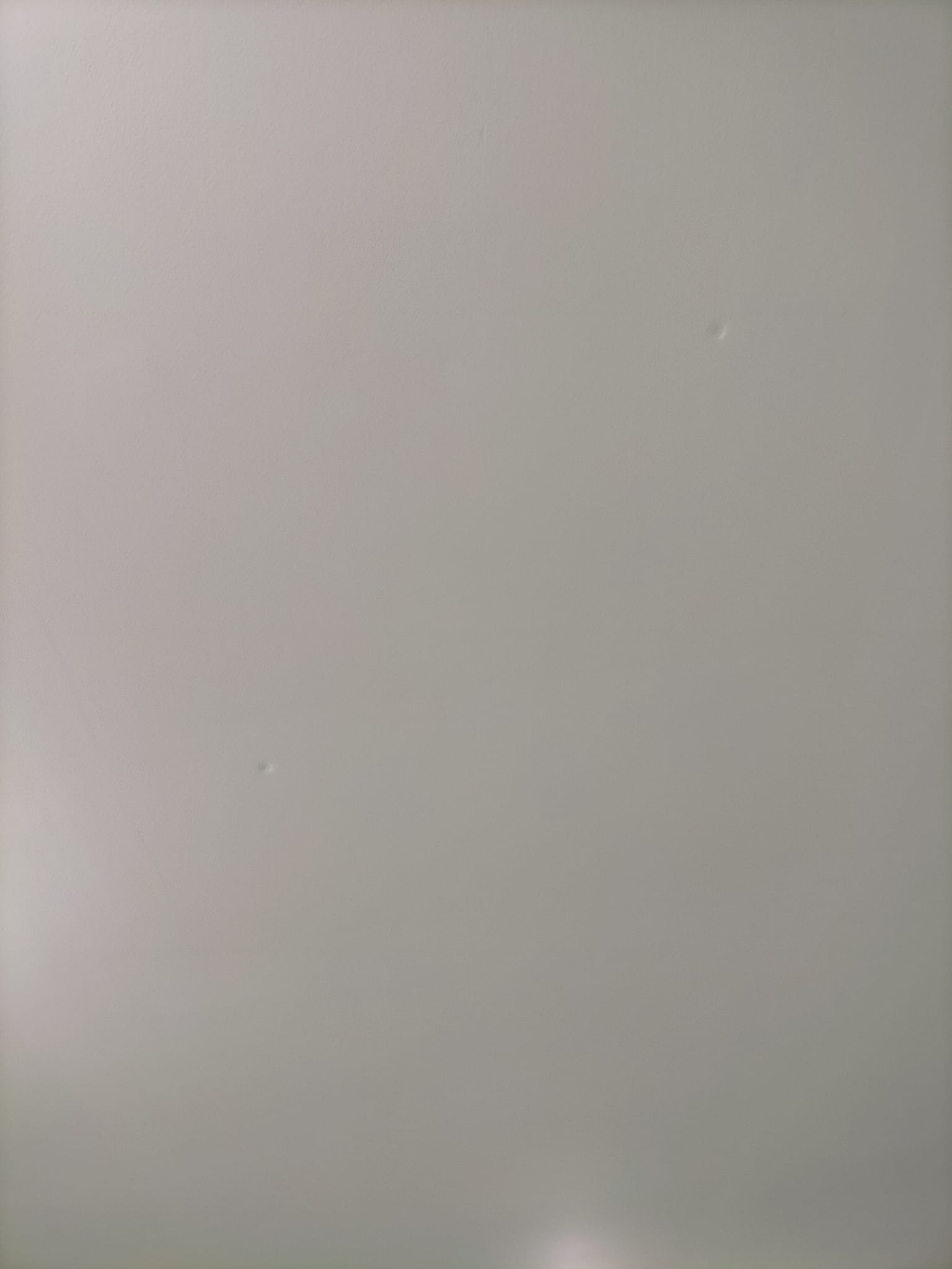

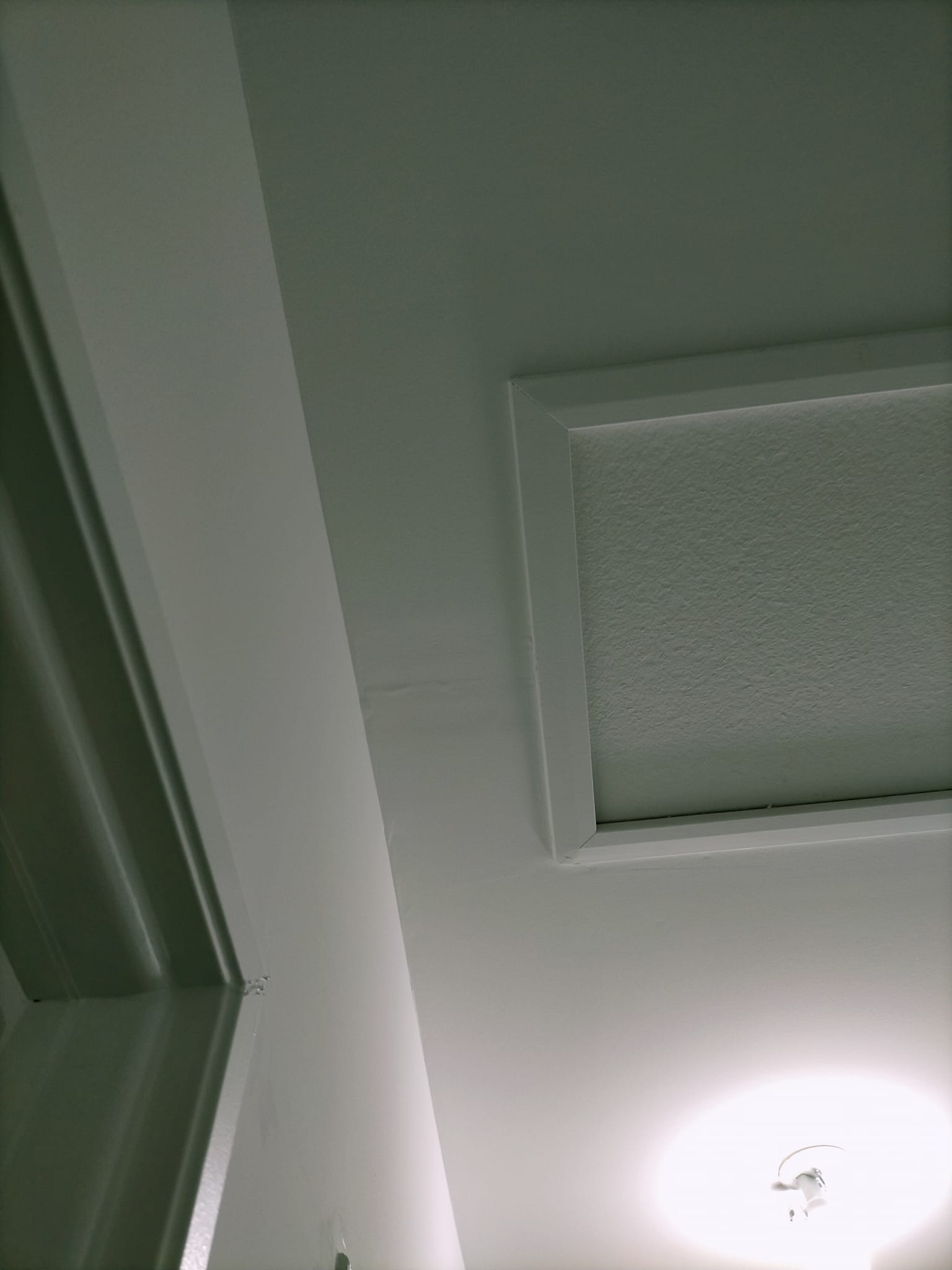

Nous avons réceptionné notre maison il y a 20jours et nous avons fait faire les peintures par un artisan peintre qui vient de terminer. Mais à ce jour on se retrouve avec plusieurs problèmes :
Les joints sont visibles, les trous et divers défauts non rebouchés, certains endroits sont craquelés ou avec des cloques. Les angles entre les murs et plafonds non droits, il a mis un joint acrylique a ces endroits mais c’est encore pire.
Et gros problème au niveaux d’une fenêtre. Le peintre me dit qu’il n’y peut rien que c’est un problème lié au constructeur. J’ai envoyé une photo au constructeur et il me dit qu’effectivement le menuisier à certainement oublier de faire l’étenchéité à cet endroit, ils vont intervenir pour voir à quel niveau ça se situe et en fonction refaire de l’extérieur ou de l’intérieur, ce qui impliquerait de refaire une partie de la façade si c’est par l’extérieur.
Bref, qu’en pensez-vous ? Le plaquiste n’a pas était bon mais le peintre non plus et en plus, ce problème d’étanchéité ça complique les choses. L’angle du mur proche de la fenêtre qui manque d’étanchéité est tout cloqué aussi, ça correspond au joint mais du coup ça commence à m’inquiéter tout ça.
Sans parler du peintre qui me dit que c’est pas à lui de reboucher les défauts…on se retrouve avec une maison neuve qui ressemble à un maison de 10ans. Il n’y pas un mur ou plafond sans défauts.

    La préparation du support est à la main du peintre. C’est à lui de s’assurer que le mur est lisse avant de travailler sur le mur. S’il a accepté le support avant les peinture c’est qu’il estimait qu’il était prêt à recevoir la peinture.
    Le constructeur est responsable de la pose des plaques et des bandes à joints. La règle est de ne pas avoir de dépassement de 5mm sous la règle des 2m (a confirmer) mais par contre les défauts de vis sont à la charge du peintre en préparation de peinture
