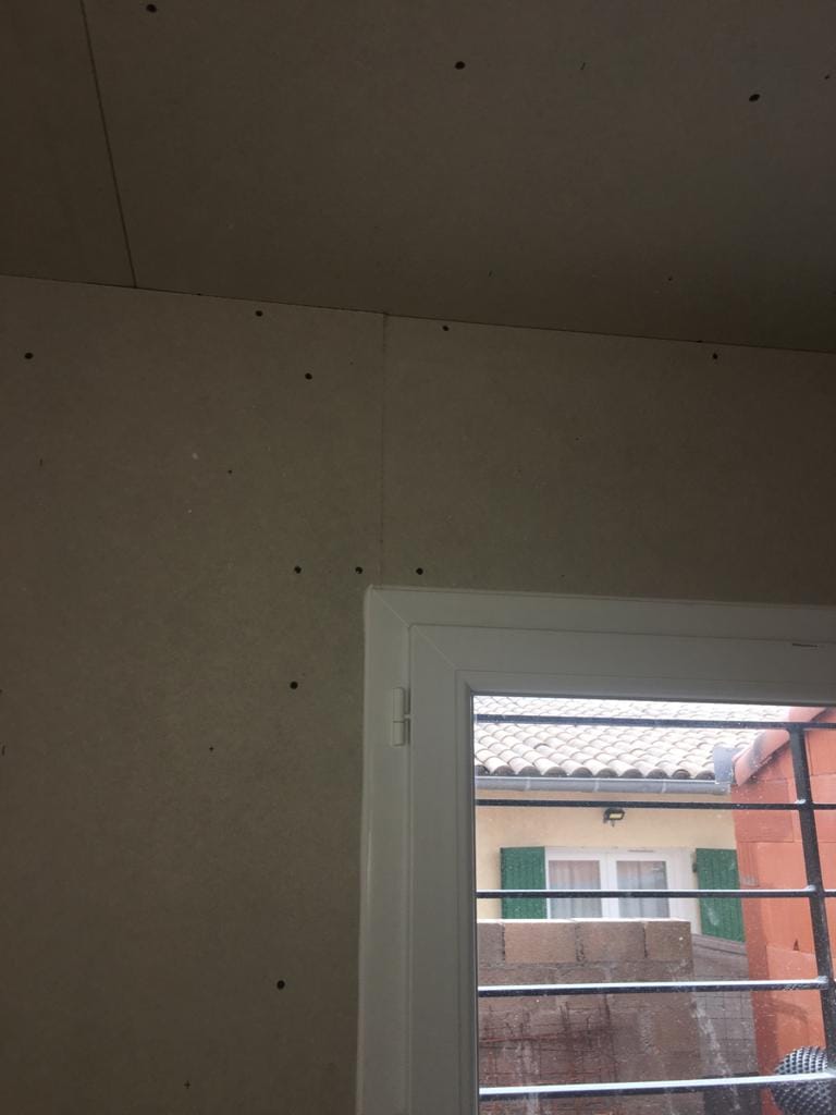

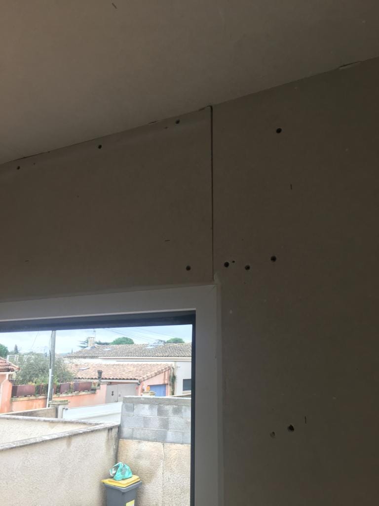

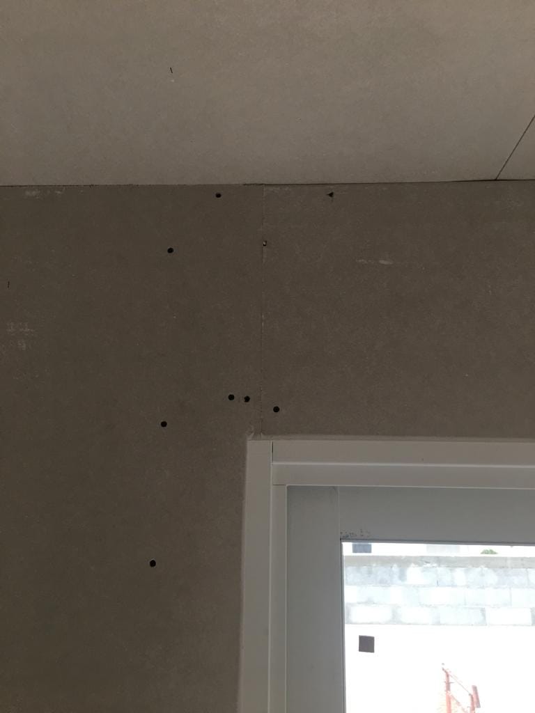

Le plaquiste qui est intervenu sur notre maison en ccmi, a fait posé les rails des impostes de portes horizontalement et non verticalement et de plus que sous forme de chute pas sur la longueur complète. Je n’arrive pas a trouver ce que dit le DTU je trouve juste la distance des entraxes a 60 cm ainsi qu’une photo de préconisation de pose mais pas plus.
Le conducteur de travaux me certifie qu’il n’y a pas de règle mais nous sommes presques sur que cela va par la suite fissuré au niveau des joints.
Pareil dans la cage d’escalier….
Qu’en pensez-vous ? Merci bien
En PJ une photo d’une bonne pause faites dans les règles de l’art…. Tout le contraire de ce que l’on a….
Bonne soirée,.

    Effectivement, un grand travail d’amateur, a terme cela vas fissurer

    Ça va fissurer mais il a tout à fait le droit de le faire comme ça rien ne l’oblige là mise en drapeau après si c’est ce que vous voulez faut allonger une rallonge

    S’il mettent une bande a joint ça ne fissurer pas
    Olivier Pavan
    La pose en drapeau est fortement préconisée, voir obligatoire dans le DTU 25.41
    Les fissures apparaîtront forcément avec les vibrations des montants
