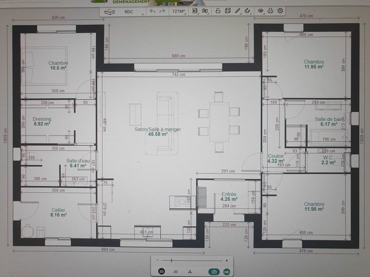

test Même superficie et disposition que nous pour la partie salon/sam/cuisine ?test
Bonsoir, est-ce que quelqu’un aurait la même superficie et disposition que nous pour la partie salon/sam/cuisine ?
Pas évident de se rendre compte si on sera a l’aise une fois meublé ou si ça fera trop étriqué 🤔

  1. Marine Loverini dit :
    Bonjour si tu mets les bonnes dimensions de meuble avec ton plan quand tu regarde en 3D tu t’en rendra plus compte😊
  2. Auré Lie dit :
    Bonjour, j’inverserais salon et salle à manger, plus logique pour moi.
  3. Nicolas Point dit :
    On a fait un peu comme vous
  4. Franck Folliot dit :
    Très judicieux vos plans sont bien fait aller un petit truc que vous pouvez optimiser pour garder un peu plus de place pour la chambre où il y a le dressing.. vous avez mis 2 m de largeur avec des placards de 60 de chaque côté… vous pouvez passer à 1 m 80 toujours avec le même type d’implantation de votre dressing sauf que vous mettez des placards de 60 d’un côté et des placards de 40 de l’autre… les placards de 40 seront beaucoup plus pratique pour tout ce qui est plié… les placards de 60 très bien pour tout ce qui est pendu… et du coup vous agrandissez la chambre qui passera à plus de 11 mètres carrés ce qui sera quand même un peu mieux sans perdre la moindre efficacité dans le dressing… très bien vu aussi pour le cellier avec le même type d’implantation parallèle très efficace… oui vous serez très à l’aise dans le salon séjour il faudra bien penser la cuisine pour garder un pan de mur où vous ne mettrez que des meuble colonne je pense le pan de mur dos à l’entrée que vous pouvez légèrement agrandir… c’est un exemple
  5. Catherine Renaut dit :
    Pour bien définir vos espaces comptez des passages de 90 à 100 cm dans la cuisine et salle à manger salon entre les meubles au minimum
  6. Ca Le dit :
    Bonjour, j’aurais inversé la salle à manger et le salon et j’aurais mis l’entrée de la suite parentale au niveau du couloir dressing plutôt que dans la salle d’eau
  7. Ced Vtn dit :
    Tout dépend de ses besoins mais ça va être serré
  8. Floo Gus dit :
    Théo Espeisse ça me plait beaucou !! 🙂 Ainsi que le plan en commentaire
  9. Nico Cola dit :
    En ce qui nous concerne voilà comment on a vu les choses. La pièce à vivre fait 56m2
