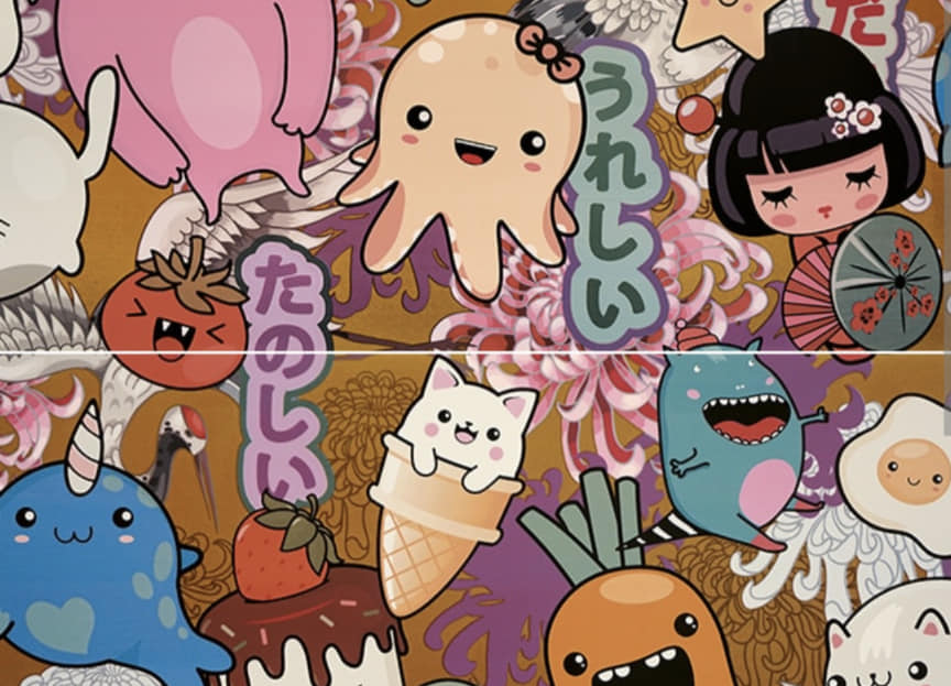

Une question technique pour du carrelage mural :
Nous avons craquรฉ et achetรฉ du carrelage cรฉramique Novoceram. Comme ce carrelage รฉtait trรจs cher pour nos petits moyens, nous avons fait le choix d’en acheter 2x 2 carreaux pour en faire une sorte de tableau/crรฉdence sur un de nos murs cuisine.
Les carreaux ne toucheront donc pas nos plans de travail (nous avons dรฉjร  installรฉ un coup de torchon) mais seront directement sur le mur, vraiment comme un tableau. Il n’y a pas de coupe ร  faire car nous ne voulons surtout pas en perdre un morceau !
Ma question est donc : comment รงa va tenir le temps que รงa prenne ? ๐Ÿ˜…
Je vois toujours les carreaux partir soit du sol soit d’un plan de travail et j’ai peur que lร  ils glissent du coup. ๐Ÿ˜ฑ
Mettre simplement une cale dessous ?
Et existe-t-il quelque chose qui puisse les maintenir contre le mur ?
Nous avons achetรฉ une colle spรฉciale crรฉdences tous matรฉriaux dont cรฉramique de chez Bostik. Pensez-vous que cela est bien ou vaut-il mieux coller le carrelage de maniรจre classique ? Pour info chaque carreau fait 40 x 80 cm.
Merci d’avance pour vos prรฉcieux conseils ! ๐Ÿ™๐Ÿป
