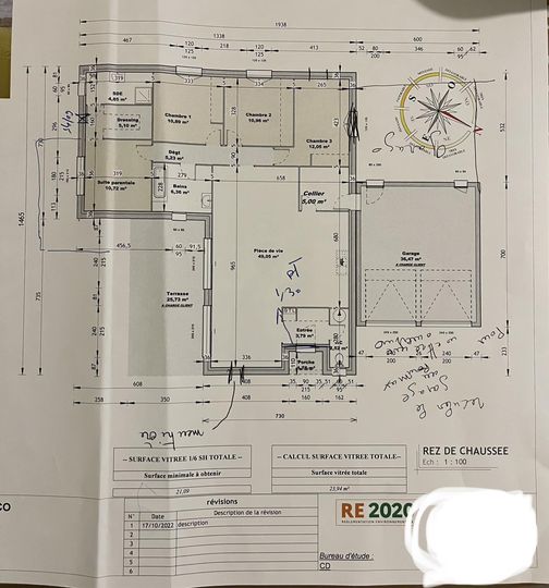

Je vous lis depuis quelques temps et là j’ai besoin de conseils car nous nous lançons dans la construction…
Nous avons eu une première esquisse de notre projet aujourd’hui.
Nous constatons que La pièce de vie est exposée plutôt sud-est que sud…
Nous avons hésité à mettre le « L » dans l’autre sens pour que la maison soit exposée sud-ouest mais un petit vis à vis avec les voisins nous faisait penser que le « L » dans ce sens serait mieux.
Sauf que l’exposition n’est pas sud mais bien sud-est, comme vu sur le plan…
Je me pose la question suivante : n’allons nous pas regretter de mettre la maison dans le sens indiqué sur le plan? Va-t-elle être assez lumineuse dans l’après-midi et en fin de journée?
Merci d’avance pour vos retours concernant mon questionnement ou tout autre remarque sur la disposition des pièces😊😊
Je vous joins le plan, ce sera peut-être plus parlant…

  1. Bonsoir. Vous avez des logiciels gratuits qui simulent l’ensoleillement à différentes heures de la journée et aux différentes saisons. Nous l’avons utilisé pour nos pièces de vie orientées nord ouest et on se rend compte qu’il y a beaucoup de soleil quand même. Et avec de grande baies vitrées traversantes c’est très lumineux.
  2. Clairement, je vous déconseille d’orienter la maison et avec des baies vitrées plein sud…
    Vu le climat, vous allez juste mourir de chaud…
    Et pour profiter de la maison quand ça cogne toute la journée c’est pas très agréable
  3. Dans quelle région le projet ?
  4. Hors sujet, mais un seul sanitaire ( hormis celui dans la chambre parentale), je trouve cela loin pour les chambres. Après tout dépend de la région pour le sud complet
  5. Anne So dit :
    Moi j aurai orientée la maison sud ouest pour gagner en luminosité…rien ne vous empêche de rajouter des stores… Une pergola pour vous protéger l été. Les baies au sud: l hiver ça chauffe aussi la maison et ça évite de chauffer de trop !!
    Les chambres au nord sont plus fraîches aussi..
  6. Et si vous ne faites pas le L et que vous mettez les chambre derrière le garage cela permettra à votre pièce de vie d’avoir constamment du soleil. Moi je dirais que c’est le L qui va vous diminuer la clarté et vous faire de l’ombre.
  7. Valérie Vlt dit :
    je trouve la pièce de vie peu logeable : salon?
  8. Bonsoir,
    Le problème n’est pas l’orientation des baies sud est mais l’ombre que va causer le reyour du L sud la facade sud est.. du coup ce retour va avoir un effet de masque sur les baies a partir du milieu de journée.
    Comme le plan ne montre pas les autres maisons avoisinantes et tt le terrain je ne peux pas me prononcer sur une autre orientation..
    Un autre point au passage, la chicane du sas d’entree transforme le coin du salon en passage et rendra difficile un aménagement de cette partie su salon..
    Crdt
  9. Bonjour, je vous recommande l’application « la trajectoire du soleil » qui vous indiquera l’ensoleillement suivant les heures de la journée et les saisons
  10. Bonjour, c’est pour répondre à ce genre d’interrogation que je me suis lancé après la construction de 2 maison en ossature bois à faire une formation sur les étapes en amont d’une construction.
    Le premier module est consacré à la permaculture qui englobe le bioclimatique. Pour faire court, les pièces de vies au sud avec des grandes baies, casquette, pergola et stores. Au nord, les chambres, SDB, buanderie. Dans votre post vous avez mentionné la peur du chaud en été, le thermicien vous imposera des matériaux (écologiques ?) pour avoir les températures requises en été et en hiver. Pour l’intimité des stores ou tentures sont la protection idéale.
    Plus d’informations sur mon site jebatismamaison.com
  11. Je mettrai sans hesiter la maison en sud ouest ! La luminosité est très importante. Si c’est pour allumer les lumières à 17h c’est pas la peine. La notre sera plein sud. Et on habite dans les Bouches-du-Rhône 😉
  12. Mathieu Serel dit :
    Bonjour . En effet j aurais mis les pièces de vie côté sud et ouest , le cellier 5 m2 c est trop juste , j ai fait cette erreur dans ma première maison dans la deuxième ça sera plutôt 9-10 m2 , je trouve que les Wc ne sont pas bien centre pour les autres chambres , ce qui vous aurais peut être permis de ne pas en mettre dans la suite parentale , la surface de la chambre parentale un peu juste avec les lit de 160 maintenant. Pour le garage j aurais mis une seul porte de 3m ou 3,5m car vous avez pas assez de mur de chaque côté , impossible de mettre des rangements , les voiture sont de plus en plus large et 2,40 ça devient trop juste
  13. Florian Bcd dit :
    Je pense au contraire que là situation géographique et l’implantation maisons est parfaite. Une terrasse orientée comme ceci vous permettra de profiter même en plein été, dès fins de journée sans être gêné directement par le soleil. De belles soirées à l’horizon. Belle réalisation à vous.
  14. Auré Laye dit :
    Merci à tous pour vos retour
    Effectivement, ce qui me pose question c’est la « peur » du retour du L qui cachera le soleil l’après-midi
    Si le « L » est dans l’autre sens, ce sera exposé sud et ouest
    Alors que là l’expo est plutôt sud-sud/est
  15. Nous habitons dans le nord est donc nous avons opté pour une exposition sud ouest. Et ça chauffe beaucoup… Avec le recul, sud est, j’aurais apprécié… surtout avec les températures qui augmentent…
    Le soleil couchant c’est pénible aussi. Avec les baies vitrés ça chauffe aussi énormément.
    Après ça dépend de ce que vous attendez….
  16. Nous allons avoir la même orientation.. exprès. pas question de vivre les volets clos ou baissés… le matin, avoir le soleil en premier c’est top pour les ptits dej en terrasse et le soir, de l’ombre après une journée de soleil, c’est reposant
  17. Joan DS dit :
    Toutes vos chambres sont au sud ..😬
  18. Clo Sn dit :
    Bonjour, ma pièce de vie possède une baie vitrée et une fenêtre côté sud, un fenêtre panoramique côté ouest et une baie vitrée côté nord.
    J’ai une terrasse côté sud et une terrasse côté nord.
    Clairement, ma baie vitrée côté sud est souvent fermée car ça tape bien. On a assez de luminosité, mais.comme dit plus haut on a 4 ouvertures en tout.
    Et niveau terrasse, on préfère celle au nord pour avoir un peu dombre. Et nous habitons en Bretagne pourtant 😅.
    Après, a voir si ça passe avec la RE 2020.
    Bonne construction !
  19. La question que je me pose c’est l aménagement de la pièce de vie ?? Où allez vous mettre votre canapé et votre tv🤔🤔🤔🤔🤔
  20. Attention à l’ombre à partir de 11h sur la terrasse 🥴
    On peut se protéger du soleil lorsqu’il y à besoin (pergola, voile d’ombrage etc….) mais on ne peut pas ajouter du soleil lorsqu’il n’y en pas 🤷🏻‍♀️
  21. La chambre de 12m2 avec une largeur de 2,65 c est chaud non le minimum qu on puisse faire c est 2 ,70 pas moins .a mon avis revoir le plan de la maison, j ai eu à visiter un modèle en L comme le vôtre vu l aménagement de la pièce de vie ce n était pas terrible heureusement d ailleurs que mon constructeur m’a emmener voir parce que je voulais absolument une maison en L et finalement j ai fait mon propre plan selon ma façon de vivre
  22. Elo Die dit :
    Bonjour, j’avoue que je trouve que votre terrasse n’est pas très bien exposée… A près tout dépend de votre région et ses conditions météo mais moi j’aurais tout changé…
  23. Auré Laye auriez-vous une photo du terrain pour se rendre compte du vis-à-vis ? Concernant la question de l’orientation, on essaye effectivement de faire venir la lumière du Sud dans la pièce principale pour améliorer les performances énergétiques. Si avez la possibilité d’installer des BSO (brises soleil orientables), c’est l’idéal pour pouvoir réguler la quantité de rayons lumineux souhaités. Petites remarques concernant l’aménagement envisagé : Votre dressing mesure 1,60m de profondeur, cela signifie donc qu’il vous reste à peine 60 cm entre les deux penderies (si armoires sans portes) pour circuler, c’est vraiment juste. Placez des scotch au sol dans votre lieu d’habitation actuel pour vous en rendre compte. Je vous conseille donc d’agrandir le dressing ou de modifier la circulation (par le centre par exemple). Côté salle d’eau, l’idéal serait d’aligner les différents sanitaires sur le même côté (votre plombier vous remerciera 🙂) et si possible éviter de positionner les WC directement en entrant, pas très agréable à vivre au quotidien…. Pensez aussi aux portes coulissantes ou à galandage pour optimiser l’espace. Savez-vous pourquoi les cloisons mesurent 5 cm d’épaisseur ? Dans le neuf, le standard est 7 cm. La salle de bain (enfants je suppose) est assez grande est peut être optimisée. Attention à la circulation entre l’angle du mur et le placard dans la chambre n°3. Enfin, je vous invite à dessiner à l’échelle le mobilier dans votre pièce principale pour vérifier que la circulation est fluide et logique.
  24. la partie gauche de l’entrée va être une zone de passage et de ce fait, de la place perdue, ainsi que la zone qui va vers la partie nuit. Pour moi, la partie jour est très mal agencée.
  25. Penser pas au voisin penser à vous a le revente nous baie vitrée pas sud ont a chaud même l hiver sans chauffage ont a dû mettre la clim
  26. Loucam Idh dit :
    Bonjour, une maison ne s’oriente pas de la même maniere si vous habitez dans le sud de la France ou dans le nord.
    Donc si vous etes dzns le sud c ets parfait sinon c est infernal l’été. Si vous etes dans le nord j inverserais l espace nuit avec espace jour mais bien sur ca depend de l’implantation sur le terrain.
  27. Perso je me pose la question de l’aménagement de la pièce de vie
    J’ai peur que vous ayez bcp de place perdue
