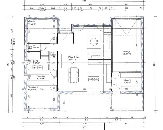

test Voici le plan de notre futur chez noustest
Bonsoir ร  tous ! Pour nous les travaux ont commencรฉ ! Voici le plan de notre futur chez nous ! Si vous avez des avis constructifs on est preneur ! De mรชme jโ€™ai รฉnormรฉment de mal ร  me reprรฉsenter les surfaces si vous avez des exemples !
Merci dโ€™avance et belle soirรฉe ร  tous !
PS : je prรฉcise que nous ne sommes pas passรฉs par CMI mais maitre dโ€™ล“uvre

  1. Anne So ditย :
    Le plan est sympa..!!
    Je n ai pas de fenรชtre dans mon garage et si c รฉtait ร  refaire j en mettrais une…( Idem pour votre lingerie..)
    Porte avec une vitre ou fenรชtre mรชme si c est plus cher… ร‡a vous รฉvitera des ampoules allumรฉe sans cesse.. Et en plus on n y voit rien… Avec ampoule๐Ÿ˜•
    J aurai placรฉ un placard ร  l entrรฉe…
    Sinon tout est bien pensรฉ
