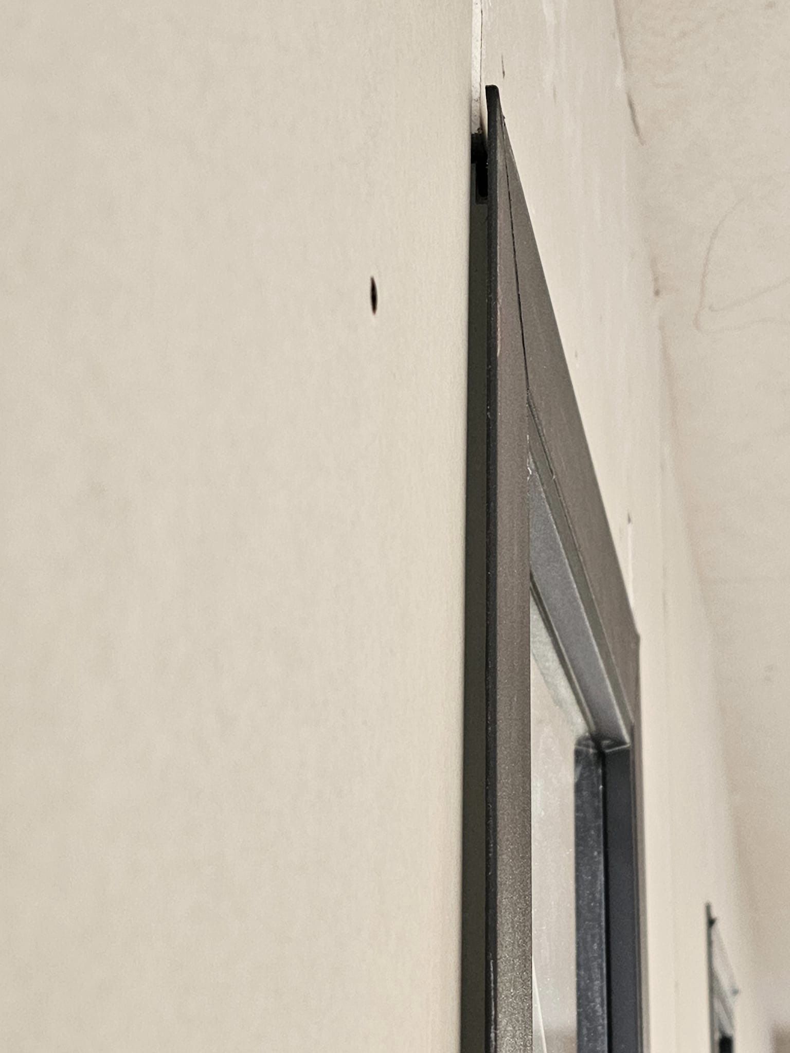

Ecart entre le placo et le châssis de la fenêtre . Qu’en pensez vous ?

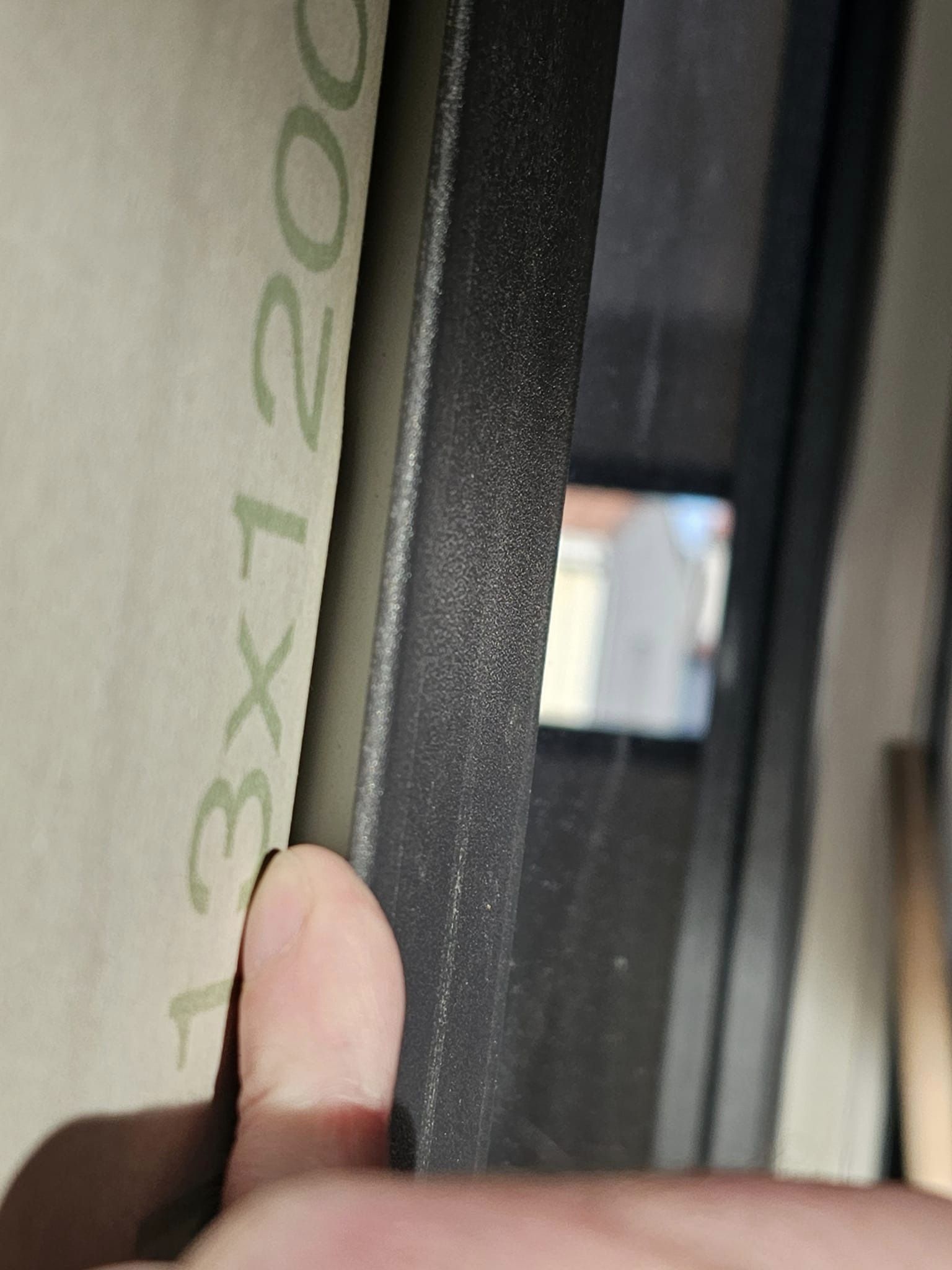

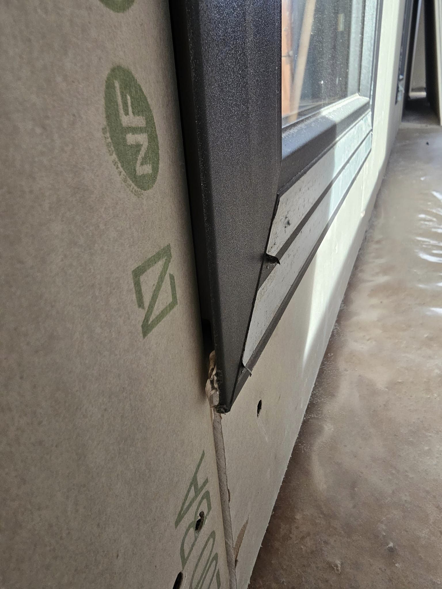

La fenêtre a sûrement été posée en biais ou ce sont les rails de placo mais j’y crois moins
Robin Mogeda
Votre plaquiste a simplement mal calculé le positionnement du rail en partie supérieur et inférieur ce qui donne un retrait sur votre menuiserie…
Pas esthétique du tout …
Sebastien Sirdey
De plus , laisser les coupe a ras de la fenêtre montre bien , le manque de rigueur de votre plaquiste.
Il a mal calculé l’equerage, c’est une erreur de débutant, a refaire, le joint acrylique ne cachera pas tout
Morgan Tascon
Problème d’aplomb !La fenetre suivante, elle est a ras du placo donc si le placo est d’aplomb c’est le gros oeuvre qui ne l’est pas et donc le menuisier aurai du refuser la pose ! votre fenetre correspond a quel piece ?
Franck Folliot
Cela peut avoir trois causes différentes et parfois un peu des trois soit le maçon n’était pas bien d’aplomb et le menuisier a fait ce qu’il a pu et le plaquiste aussi dans ce cas c’est le menuisier qui aurait dû refuser de poser cette fenêtre pour faire reprendre le maçon… soit le maçon était nickel sauf que le menuisier a posé ça n’importe comment et le plaquiste n’a pas pu rattraper… soit le maçon a bien fait son job ainsi que le menuisier et le plaquiste a mal fait son boulot mais j’en doute fortement car en général il place le rail en plaçant un petit bout de placo sous la menuiserie de telle sorte d’être nickel…. l’écart est relativement conséquent… il vous faut juste un niveau à poser sur la menuiserie pour voir ce qu’il en est…. ça sera très compliqué de faire démonter tout ça je pense que celui qui aurait dû faire le job à un moment donné c’est le plaquiste même si c’est pas de sa faute
