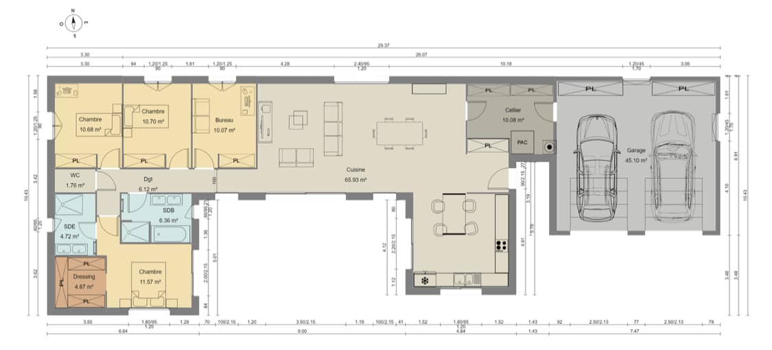

test Des avis sur ce plan en U ?test
Bonsoir ร  tous, Nous avons reรงu notre plan ce jour pour notre future maison, des avis pour nous faire remonter des choses que nous aurions pas forcรฉment vu .. ? ๐Ÿ˜Š

  1. Angelique Daddario ditย :
    Trรจs bien hormis la suite parentale
  2. Sebastien El Rifai ditย :
    Joli plan. J’aurai rajoutรฉ des WC ร  l’entrรฉe, pour les visiteurs occasionnels. Puis 2 WC pour 2 salles d’eau ou bain c’est pas excessif je pense
  3. Manon Bernd ditย :
    Bonjour. J’ajouterai une petite fenรชtre dans les WC.
  4. Plans.fr ditย :
    Fabienne Laurencier
    Trรจs bien mais en effet une fenรชtre dans le cellier sโ€™impose et jโ€™aurais fait lโ€™entrรฉe au niveau de votre U car je trouve que celle ci ne se voit pas et je crains que รงa fasse trรจs รฉtroit et pas top! Sinon trรจs belle maison
  5. Plans.fr ditย :
    Morgane Sillere
    Joli plan. Effectivement un 2eme WC, et personnellement j’inverserai la cuisine et le salon pour pouvoir isolรฉ le salon. On a le problรจme a la maison du salon ouvert sur la piรจce de vie et quand on a des invitรฉs ร  manger, les enfants augmentent le son de la tรฉlรฉ, on parle plus fort et s’est sans fin. Avec du recul, on aurait fait autrement pour le confort de tous๐Ÿ˜‰.
    Joli projet en tout cas !
  6. Plans.fr ditย :
    Thomas Lebas
    L’entrรฉe fait un peu noyau et n’est pas visible pour des personnes qui ne connaissent pas.
    Des WC ร  l’entrรฉe.
    La chambre du coin, j’aurais mis la fenรชtre en haut comme les autres afin de pouvoir mettre le lit ร  gauche. Ce n’est pas gรฉnial de tomber face au lit quand on entre dans la piรจce.
  7. Plans.fr ditย :
    Mathoou Hardy
    Bonjour j aurai agrandis les chambres d 1m carrรฉ environ et le bureau aussi afin d avoir 4 chambres finalement plus confortables , une fenรชtre dans le cellier รฉgalement et un toilette vers l entrรฉe pour รฉviter que des personnes passent dans le coin nuit
  8. Plans.fr ditย :
    Sandrine Gindre
    Au delร  des commentaires dรฉjร  faits, je fermerais lโ€™entrรฉe : รงa fait SAS dโ€™isolation et incite ร  retirer les manteaux et chaussures dans lโ€™entrรฉe en mettant un banc face au rangement
  9. Plans.fr ditย :
    Romuald Bry
    Bonjour renseigner vous auprรจs de votre constructeur pour les baie coulissante car en gรฉnรฉral les baie vitrรฉ en 2m sont moins chรจre que les 1,60 et celle de 2,80×2,15 sont moins chรจres รฉgalement que les 2,40 .
    Sa pourrait รชtre sympa dans votre piรจce de vie .
    Et je mettrais รฉgalement une fenรชtre dans les wc personnellement
  10. Plans.fr ditย :
    Nadia Zerouali Yesilata
    Jโ€™aurai mis les chambres des enfants cotรฉs sud ou sud ouest ( pour la luminositรฉ) car ils y passent bcp de temps ร  mon sens et jโ€™aurai basculรฉ la suite parentale cote nord et crรฉe un ยซ tampon ยปavec les 2 salles de bain vers le nord puis chambre parentale avec dressing et enfin le bureau โ€ฆ. A voir si les dimensions le permettent โ€ฆ
  11. Plans.fr ditย :
    Thomas Cochois
    Faites le garage plus profond et mettez votre PAC pour gagner de la place dans le cellier.
    Ou sont machine ร  laver et sรจche linge ?
    Sur-isoler la cloison jusqu’ร  la dalle pour ne pas entendre la douche des 3 chambres dans la chambre toute seule.
    1 WC pour 4 chambres, trop juste. Prรฉvoir 1 ร  cรดtรฉ de l’entrรฉe.
  12. Plans.fr ditย :
    Sebastien Grimard
    Bon plan, les seuls points que je peux soulever sont les dimensions du garage ร  revoir si vous voulez vraiment stationner vos vรฉhicules ร  lโ€™intรฉrieur et la porte de la chambre principale que je mettrais au niveau du couloir pour dรฉgager la porte de la salle de bain
  13. Plans.fr ditย :
    Flo Florine
    Je dรฉcalerai les fenetres des chambres, car si vous voulez mettre plus tard des lits 2 personnes dans l angle c est problรฉmatique.
