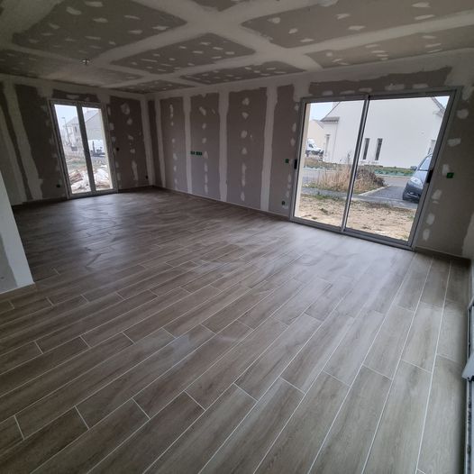

Bonsoir ร  tous
J’ai une question. Notre constructeur est en cours. Isolation faite et carrelage posรฉ, j’ai remarquรฉ que nous avons une auteur de mur de 2m52 au lieu de 2m50 aussi bien au RDC qu’ร  l’รฉtage. Ca peut vouloir dire quoi ?? C’est inquiรฉtant ?? Merci de votre aide

    Parce que les plaques au mur sont censรฉes faire 2.50โ€ฆ sโ€™il met le plafond ร  2.50 et quโ€™une plaque fait 2.51 il doit recouper โ€ฆ vla le retard !

    la hauteur de 2.50 est un minimum rรจglementaire aujourd’hui je pense mais libre ร  vous de mettre plus, pendant une pรฉriode elle รฉtait mรชme infรฉrieure

    Petite erreur sur la hauteur de rรฉservation je pense c’est prรฉconiser 2.50 donc pas si grave vaut mieux que trop bas
  25. Bertrand Rivolier ditย :
    Il suffit que le bbio est demandรฉ 90mm de mousse polyurรฉthane au lieu de 110mm et voilร  les 2cmโ€ฆ

    La hauteur est ร  2m52 car la plaque de placo qui mesure 2m50 une fois posรฉe ne doit pas toucher le sol (รฉviter les remontรฉes humide) donc on remonte toujours les plaques d 1 a 2 cm
