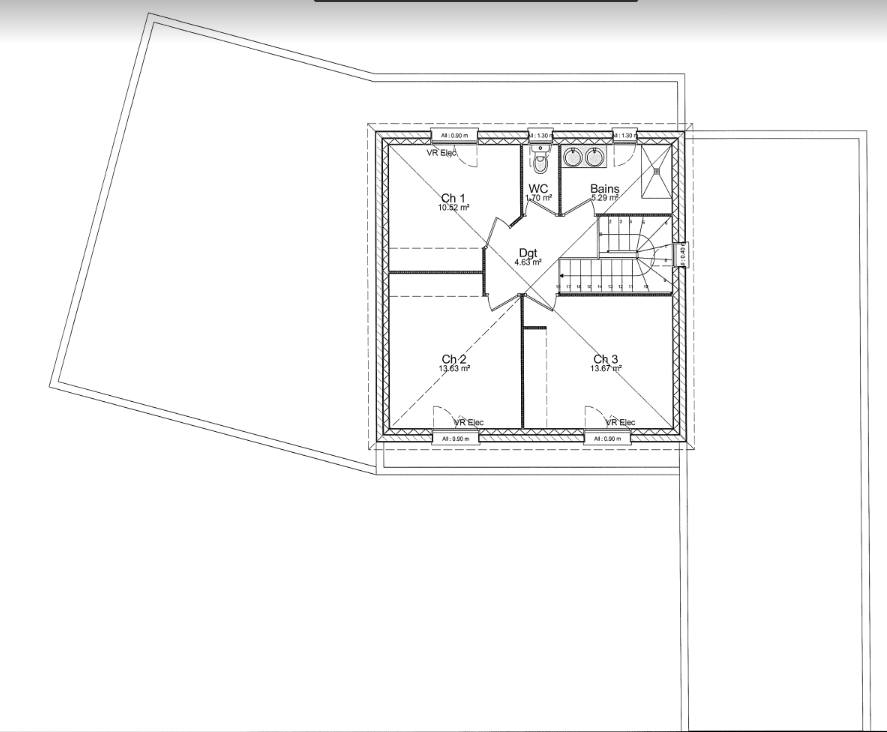

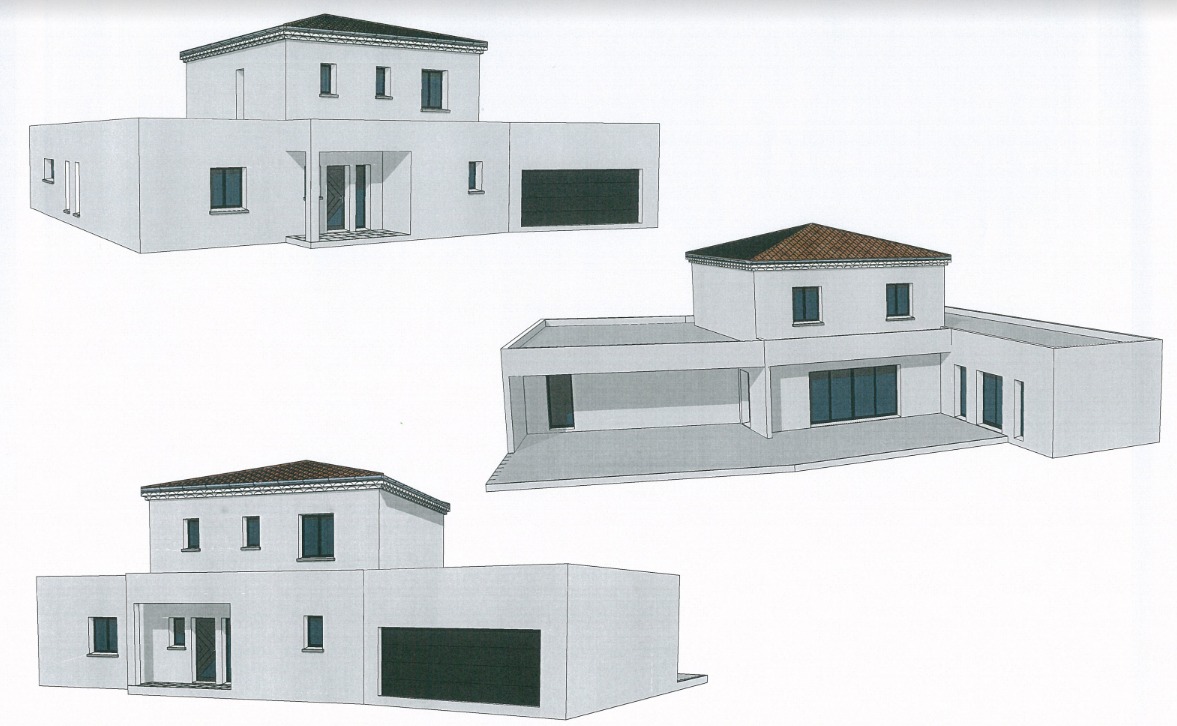

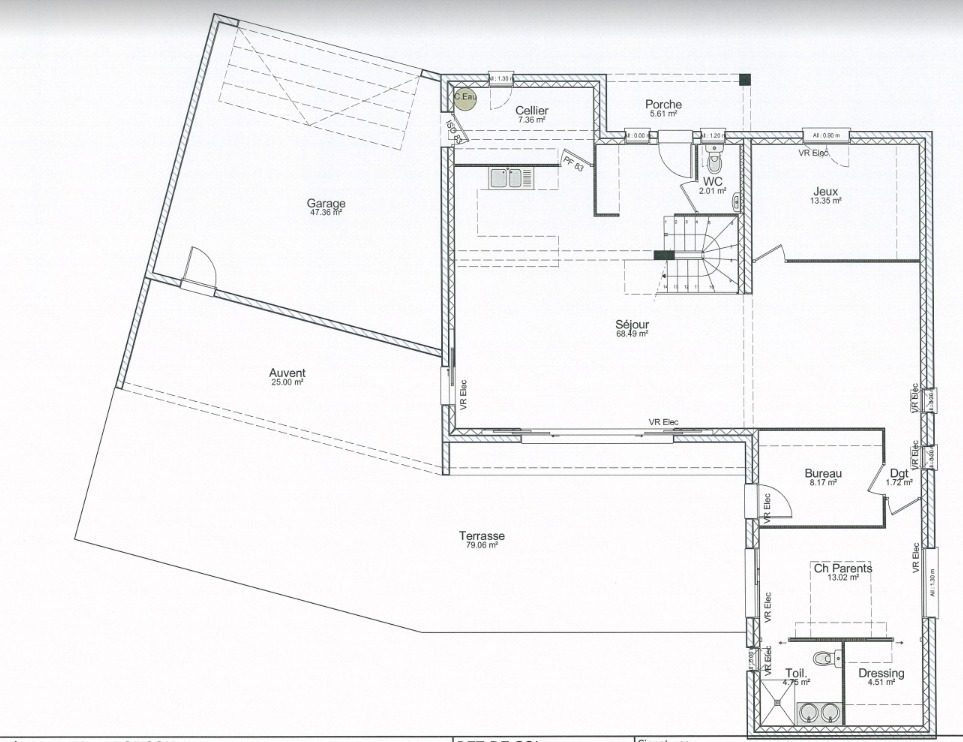

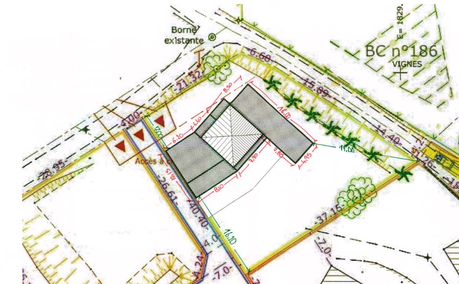

test Besoin de votre avis sur notre future constructiontest
j’ai besoin de votre avis sur notre future construction (implantation de la maison sur le terrain, plans et disposition des piรจces, orientation de la maison, superficie des piรจces, …)
est ce que les 7m entre la limite de propriรฉtรฉ et l’entrรฉe du garage sont ils suffisants pour rentrer en marche avant puis rentrer en marche arriรจre ?
merci pour vos avis

  1. Cรฉline Dubois ditย :
    Bonsoir, trรจs belle maison!
    Pour les conseils, la porte des toilettes de lโ€™รฉtage doit sโ€™ouvrir vers lโ€™extรฉrieur pour les normes de sรฉcuritรฉ.
    La cuisine mโ€™a paraรฎt petite par rapport ร  la surface de la piรจce jโ€™aurai peur de manquer de rangements mais celle-ci nโ€™est peut รชtre pas le plan dรฉfinitif, nous nโ€™avons pas du tout suivi ce quโ€™il y avait sur le plan du constructeur. Le manque de fenรชtre dans celle-ci est aussi gรชnant, mรชme avec une hotte performante cโ€™est pratique de pouvoir ouvrir la fenรชtre pour limiter les odeurs dans la piรจce de vie. Dans la sde du rdc je ne mettrais quโ€™une vasque.
    avez vous la possibilitรฉ de rajouter des ouvertures sur la droite de la maison? Bonne construction !

  3. Cindy Ribourg ditย :
    Bonjour.
    Nous avons 7 mรจtres pour faire demi tour devant chez nous. C’est possible mais en plusieurs manล“uvres. Mais on arrive aisรฉment ร  rentrer en marche arriรจre sur notre terrain.
    Jolie maison ร  venir en tout cas. Puis je vous demander avec qui faites vous construire et dans quel rรฉgion.
