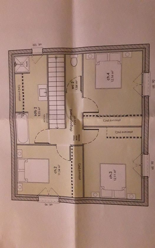

test Avis sur ce plan de notre constructeur pour notre future maison ?test
Bonjour, voici le plan de notre constructeur pour notre future maison, des avis ? Merci pour vos retours!
9 rรฉactions sur “Avis sur ce plan de notre constructeur pour notre future maison ?”
  1. Florian Civeyrac ditย :
    Vous avez le rdc?
  2. Angรฉlique Gouin ditย :
    Bonsoir,
    Peut-รชtre mettre une fenรชtre dans le WC et prรฉvoir une double vasques dans la salle de bain
  3. Tophe Christophe ditย :
    Bonsoir.
    Bien agencรฉ j aurais juste rajouter une fenรชtre ร  la salle de bain du bas et dans les WC..
  4. Florian Civeyrac ditย :
    Il va vous manque des poutres
  5. Guilio Badeau ditย :
    Manquรฉ toilet ds la sdb2
    Et un lavabo ds la wc2
    Alloooo!!!
  6. Valerie Prouteau ditย :
    Pas de lavabo dans les WC?
  7. Chrystelle Hamani ditย :
    Il manque 1 petit lave mains dans les WC, je ne sais pas si c’est possible mais il aurait รฉtรฉ bien de faire 1 petit sas entre les wc et la piรจce de vie, au risque sinon de ne pas avoir d’intimitรฉ quand vous utiliserez les wc, peut รชtre mordre 1 peu dans le cellier qui est assez grand , et dans votre chambre manque 1 placard ou dressing pour faire 1 suite sinon c’est trรจs bien !
  8. Chrystelle Hamani ditย :
    Peut รชtre inverser la baignoire avec le lavabo, je trouve plus sympa d’arriver sur 1 beau meuble et 1 beau miroir. De plus vu qu’il y a le placard, ce sera trรจs pratique au quotidien d’avoir vos accessoires ร  portรฉe de mains plutรดt que derriรจre vous. Et peut รชtre cela permettrait depuis la chambre de faire 1 ouverture porte ร  galandage pour accรฉder directement ร  la salle de bains c’est toujours 1 plus ๐Ÿ™‚
  9. Evelyne Simon ditย :
    Il est certain dโ€™avoir suffisamment de hauteur dans la douche ( encuvelent de toiture qui correspond ร  la partie basse)
