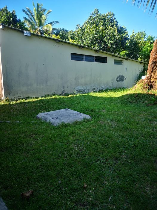

Bonjour, voici la maison de mon voisin construite en limite de propriété il y a peut etre bien 25ans de cela… Avec ou sans permis de construire qui sait…
Ces jalousies sont les seules aérations de leur cuisine et offrent une très belle vue sur mon terrain…
Que puis je faire ? Vous auriez fait quoi?

  1. Pascal Louis dit :
    Il me semble que les recours ne sont plus possibles après 30 ans. Il y a donc peut être encore une possibilité de contester cette construction en demandant au minima d’obturer ces fenêtres.
  2. Chris Slt dit :
    Allez chez le notaire et voir si il y’a une servitude de vue, si il n’y en a pas, vous êtes dans votre droit d’attaquer !
    De plus, vérifier si c’est le mur la limite de propriété et la toiture car rien ne doit dépasser chez vous, c’est la loi !
    Avant tout, prendre tous les renseignements sur la construction, emplacement, servitude etc…
  3. Anthony Duval dit :
    C’est pas en métropole ? Si tes vicieux tu monte un mur juste devant ses fenêtres en limite de propriété
  4. Loucam Idh dit :
    Bonsoir, commencez par regarder qu est ce que le plu vous autorise a faire en limite et a quel hauteur. Annexes, ou cloture, arbres, haie hautes etc… sinon vous pouvez aussi a distance de la limite mettre des panneaux ou arbres.
  5. Aude Coton dit :
    Moi je mettrais une haie de bambou. Attention à respecter la distance et la hauteur
  6. Bou Ya dit :
    Batir un mut de clôture sur la limite ??
  7. Pascal Louis dit :
    Le géomètre est le spécialiste des limites de propriétés, c’est la personne capable de vous renseigner
  8. Eve Szaryk dit :
    Déjà en limite de propriété la vue donc ses carreaux ne peuvent être que des carreaux de verre, donc ça ne s ouvre pas… La c est illégal.
    Allez à la mairie, demandez copie complète du plu d votre quartier c est gratuit, vous les sez, vous aurez confirmation de la distance des vitres ou vues, par ex à 3metres si fenêtres de la limite de propriété, si limité pas de fenêtres ou carrés de verre….
    Pour la milite vous avez un bornage en terre sur votre terrain aux 4 coins il y a des plots , le retrouver, et allez au cadastre, demandez copie(le plan en photo n est pas forcément bien repris) et alllez à la mairie demandez la copie des plans de la construction de votre voisin, c est gratuit, vous pourrez vérifiez les mesures des plans et le reste….. Puis vous aviserez…. Ensuite rar à la mairie pour ses briques ouvertes, le maire va lui écrire de fermer…
  9. Xuorg Estelle dit :
    Je planterai une haillure pour cacher
  10. Franck Folliot dit :
    Il a juste voulu éviter de faire une pièce totalement aveugle en mettant des fenêtres hautes… à moins qu’il prenne une chaise pour regarder il ne peut pas voir chez vous
  11. Glorion Roselyne dit :
    Si ca se trouve lors de la construction la limite de terrain netait pas la .vu la hauteur faudrait quil soit vicieux pour regarder chez vous et sinon un closta et agfaire classe
  12. Isabelle dit :
    Bonjour , je me dis qu’apparemment ça fait 25 ans ou plus qu’ils ont leurs « ,petites  » ouverture dans la cuisine ….
    Je comprends que le vis à vis puisse vous gêner mais de là à « attaquer  » ces personnes …c’est peut être disproportionné ?? .. si jusqu’à là chacun vie tranquillement… ? Souhaitez vous aménager cette partie de jardin ? Peut être faire pousser quelques plantations ( une haie haute avec un recul pour leur laisser de la lumière tout de même )? / il existe des brises vue esthétique également et faire un aménagement paysagé autour ? ..
