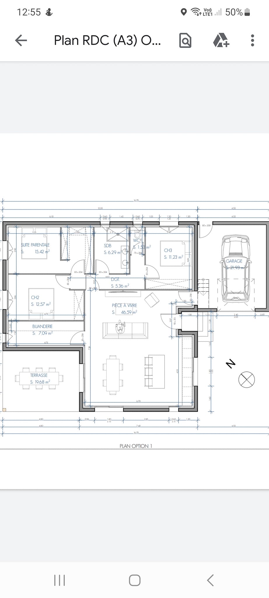

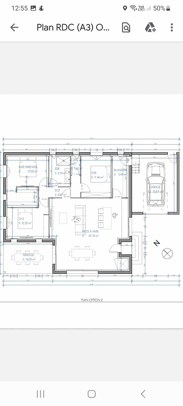

4 rรฉactions sur “Choisir entre 2 plans de maison ?”
pour le 1er la buanderie est mieux placรฉe
Je prรฉfรจre le 1er plan, la buanderie entre le garage et la cuisine cโest plus pratique et ร gauche de la porte dโentrรฉe il y a de quoi amรฉnager un coin vestiaire. Aprรจs dans la partie nuit il y a un peu de perte dโespace mais รงa isole bien de lโespace jour donc cโest question de prรฉfรฉrence.
Attention aux reflets dรฉsagrรฉables avec la TV face ร une fenรชtre…
Je prรฉfรจre largement le ยซย plan option 2ย ยป la 1ere photo avec la buanderie colle au garage,
Aprรจs pour les chambre j’aurai fait en sorte que les 2 chambre collรฉes soit celle des enfants. Et celle lรฉgรจrement dรฉcalรฉe, soit la chambre parentale
