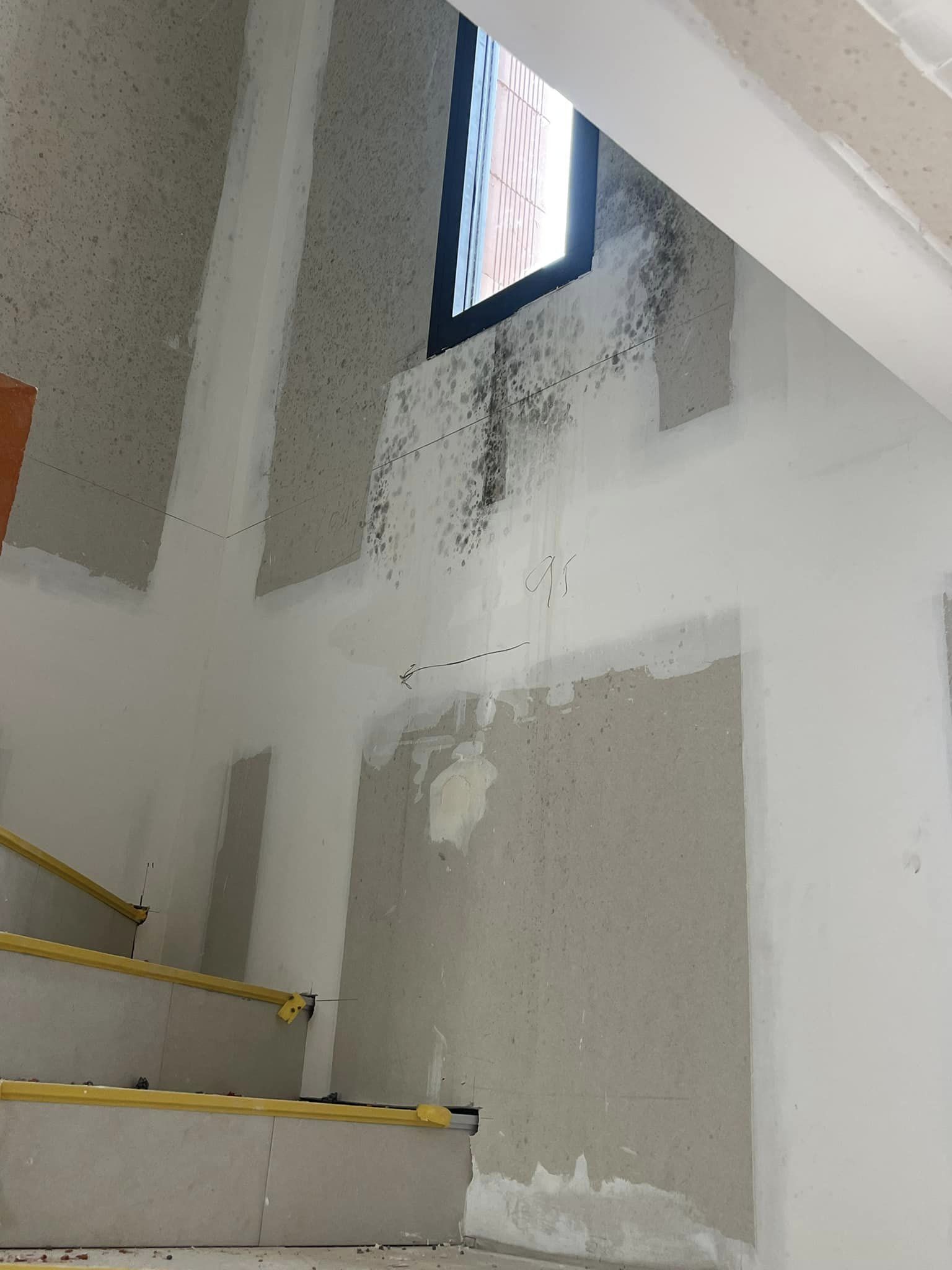

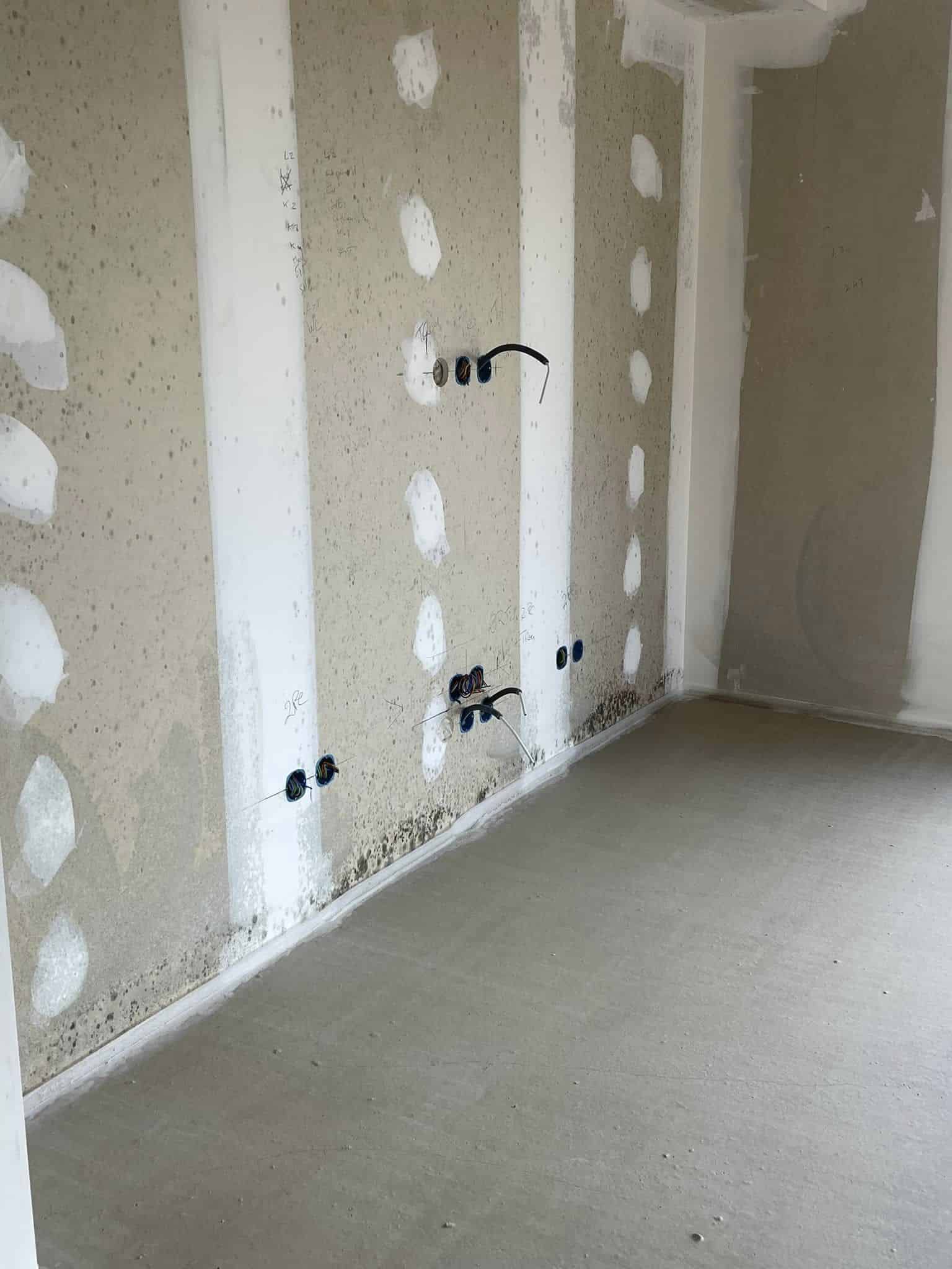

La maison n’a pas รฉtรฉ aรฉrรฉe ? Sinon ce n’est pas รฉtonnant que รงa moisisse de l’humiditรฉ dans une maison รฉtanche ou la Vmc ne doit pas encore fonctionner
Jโai dรฉjร vu ce genre dโinquiรฉtude sur le groupeโฆ
Dโaprรจs les gens, il sโagit de moisissures et quand vous faites couler la dalle ร cette pรฉriode (froide et humide) cela arrive rรฉguliรจrement.
Ils disent dโouvrier les fenรชtres pour aรฉrรฉe sinon il faut frotter les murs ร la javel apparemment รงa part
Aprรจs rien ne vous empรชche dโavoir lโavis de votre conducteur de chantier
On a eu la mรชme chose, a cet รฉpoque et vu l’humiditรฉ, c’est normal, ils ont passรฉ tout les murs ร la javel, nous n’avons jamais รฉtรฉ embรชter depuis bientรดt 3 ans que nous aurons emmรฉnagรฉ
