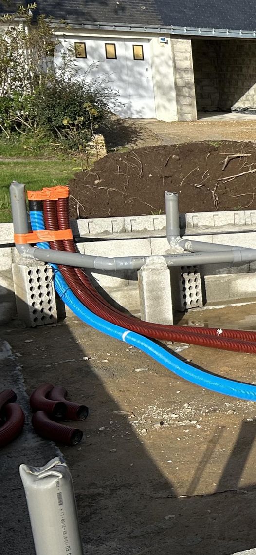

test Tuyaux posés sur des parpaings ?test
Pouvez-vous me renseigner
Est-ce normal que les tuyaux soient posés sur des parpaings ?
Bonne soirée à tous

  1. Le Bon Constructeur dit :
    Euh….Peut on vous demander qui est votre constructeur ?
  2. Nico Luna dit :
    Non pas du tout
    Arrêter tout
    Wah le massacre
    Ils existent des colliers avec fixation pour poutrelles hourdis
    Moi j’aurais peur à votre place 😱😱
  3. Nico Luna dit :
    Charlotte Luna 😱😱
  4. Manon Lm dit :
    Mon constructeur me dit que c’est une méthode courante ….
    La dalle a été coulée aujourd’hui…
  5. Plans.fr dit :
    Chris Slt
    C’est une façon de faire….
    C’est pas la bonne façon mais c’est une façon….. 😵‍💫😩
    Partager
    Bruno Aspe
    On verra les fuites dans qq années …
    Jérémy Turowsky
    Il ont fait la même pour moi, pas d’inquiétude pour linstant, c’est au plombier de faire ça, et tant que les hourdis ne sont pas monté, il ne peut rien fixer.
    A voir une fois monté
    Cidou Emery
    Travail de merde effectivement il existe des colliers pour fixer le pvc et il existe aussi des tampons pour boucher les tuyaux plutôt que de le chauffer et le plier…🤦🏻‍♂️🤦🏻‍♂️🤦🏻‍♂️ travail pas chère
