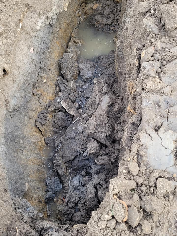

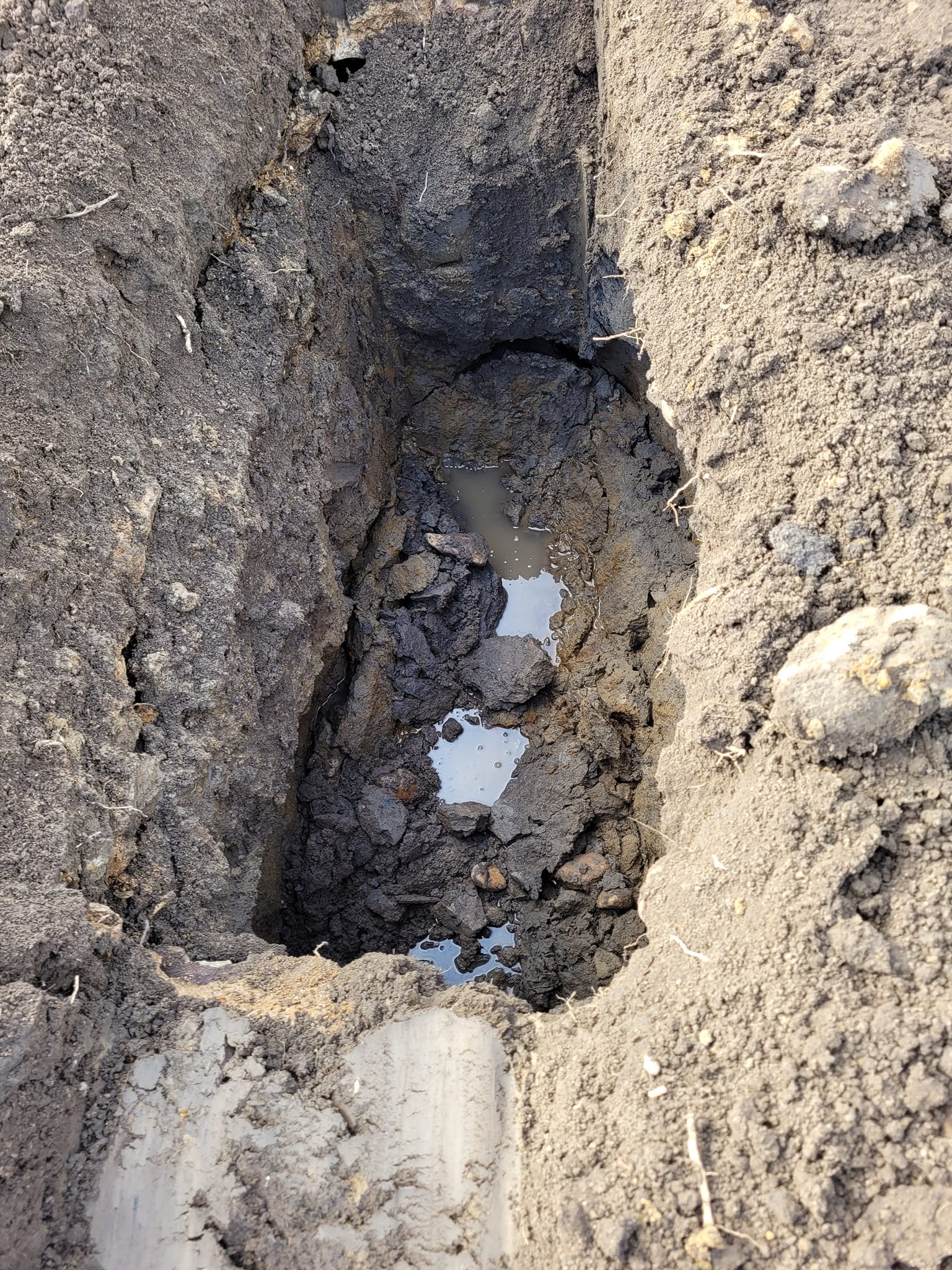

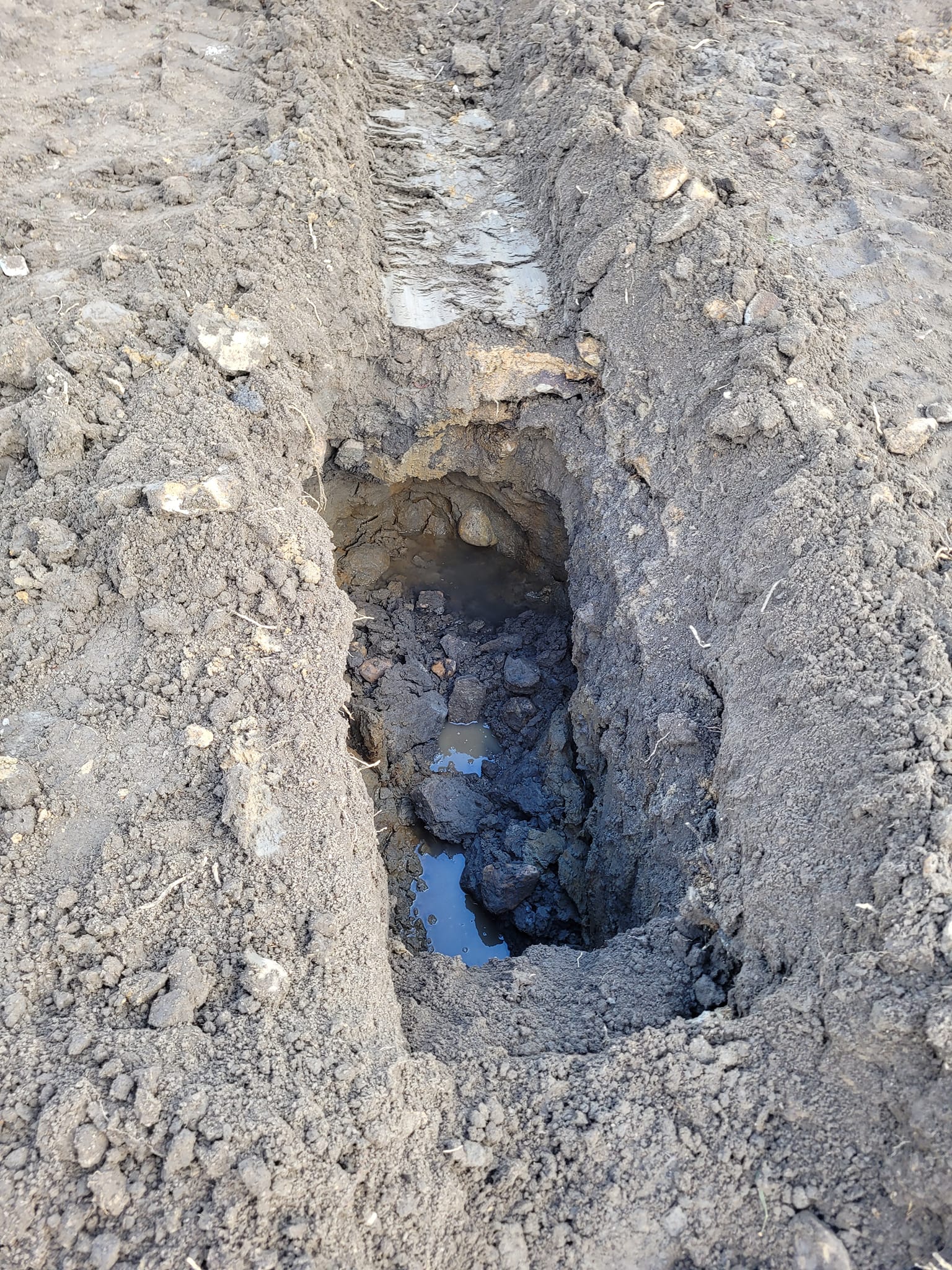

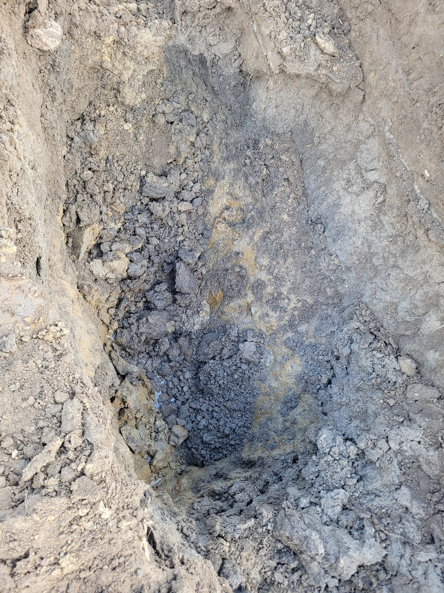

3 rรฉactions sur “Avis sur les fondations de notre future maison”
Etude de sol … entre 1000 et 2000 euros
Ce sont des trous et pas des fondations.
Rรฉmy Mallein
Tu devrais faire rรฉaliser une รฉtude de sol
Mara Mara
Bonjour on voit qui ya une remontรฉ d’eau il faut prรฉvoir des pieux ce qui va coรปter un peut plus qu une fondation classique
Olivier Filippini
G2 AVP a faire
Nico Luna
Auteur
Bonjour ร tous
Merci pour vos rรฉponses
Je m’aperรงois que tout le monde me parle de รฉtude de sol mais c’est pas ร moi de la faire c’est bien au constructeur.โฆ
Anthony Wurgler
Il y a รฉnormรฉment de chance que รงa tienne mais ce n’est pas prudent de ne pas faire d’รฉtude de sol
Stรฉphane Dubreuil
C’est de l’argile. Rien de grave.
Si vous avez achetรฉ le terrain le vendeur a une obligation depuis 2ans de fournir une รฉtude de sol la G1.
De votre cรดtรฉ, vous avez une obligation de fournir une รฉtude de sol la G2.โฆ En voir plus
Sabrina Fromentin Nafouti
Stopper immรฉdiatement ! Au risque que votre maison fissure rapidement. Faites les choses dans l ordre g2 AVP, รฉtude bรฉton. รa รฉvitera de dรฉpenser des sommes folles plus tard.
Franck Folliot
Ce sont des photos de fouilles.. pas des fondations deuxiรจmement si vous avez un doute sur le terrain il faut absolument faire une รฉtude de sol G2….. aller voir vos voisins qui viennent de faire construire essayer d’avoir des infos sur la nature du terrain si celui-ci a รฉtรฉ remblayรฉ ou pas…. discuter avec le terrassier ou le maรงon… et en cas de doute fait arrรชter officiellement le chantier…. et faites une รฉtude G5… maintenant que c’est couler ce n’est plus la G2…….. d’ailleurs cette derniรจre autant c’est le constructeur qui aurait dรป vous dire de la faire mais c’รฉtait ร vous de la payer รฉvidemment c’est ร vous de tout payer le constructeur lui ne paye rien il est mรชme lร pour gagner de l’argent… dans l’absolu tout cela est la responsabilitรฉ du constructeur et c’est la dommage ouvrage et dรฉcennale qui supporteront les dรฉsordres… essayer juste dรฉjร d’avoir des infos sur l’endroit oรน vous faites construire avant d’aller plus loin et essayer de discuter avec le terrassier…. les photos que vous avez fait n’apporte rien du tout strictement rien
