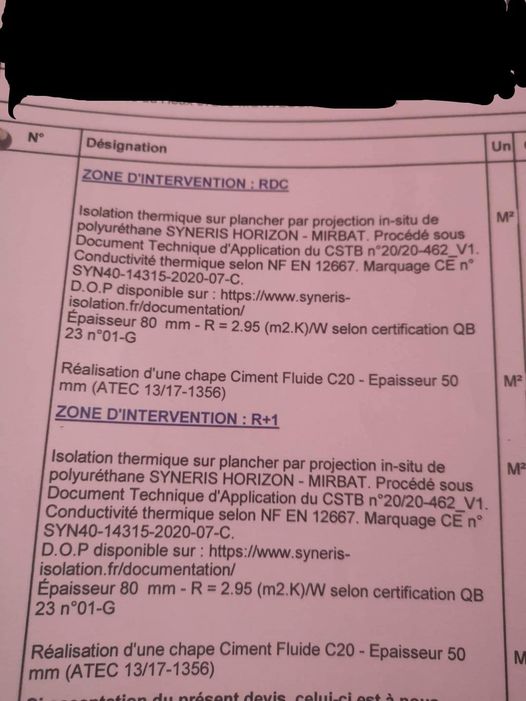

Bonjour pourriez vous me dire ร  quoi sert cette isolation ?
Est elle obligatoire pour une construction re2020 ?
Je suis novice dans le bรขtiment ๐Ÿ˜
Merci pour vos retour

    Bonjour , c’est un isolant thermique obligatoire .
  2. Anthony Duval ditย :
    C’est ton isolation sous ton plancher chauffant hydraulique. Du coup c’est soit projeter, soit par plaque type ยซย tmsย ยป
  3. Rรฉmy Mallein ditย :
    C’est normale, tu a un vide sanitaire ?
