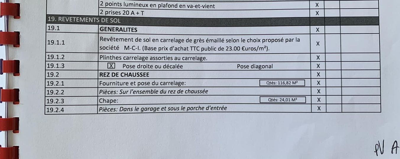

Petite question, sur notre fiche descriptive il est indiquรฉ que nous avons le droit ร  un carrelage de 23โ‚ฌ / m2 (116,82 m2) soit un total de 2 686,86โ‚ฌ de carrelage.
Cependant nous ne voulons pas prendre le carrelage avec le constructeur donc il nous a fait un avenant de -2 696,86โ‚ฌ mais il ne nous a pas dรฉduit le prix des plinthes.
Ma question est donc de savoir, est ce que le prix de 23โ‚ฌ / m2 concerne le carrelage + les plinthes ? Ou est-ce quโ€™il doit รฉgalement nous dรฉduire un montant pour les plinthes? Je nโ€™ai pas vraiment le dรฉtailโ€ฆ

    Je ne suis pas sur que les plinthes rentrent ds le prix du carrelage, pour ma part j ai demandรฉ ร  rajouter des plinthes assorties au carrelage alors qu initialement il รฉtait prรฉvus des plinthes en bois, je dois payer un surplus de 761โ‚ฌ.

    Vous allez leur Fournir le carrelage ? Ou vous allez le faire vous mรชme car sinon vous perdez aussi le prix de la pose ?

    Bonsoir, pour notre part ils ont supprimer les plinthes hors carrelage et on a choisi un carrelage hors gamme.
    Si vous ne prenez pas le carrelage ils doivent effectivement retirer le prix du carrelage, des plinthes et toutes la main dโ€™ล“uvre associรฉ. Mais les moins values sont en gรฉnรฉral assez faible vs le vrai coรปtโ€ฆ

    Il doit dรฉduire les plinthes Et la pose.
