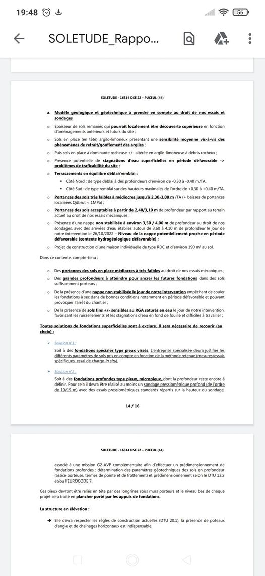

Nous avons reรงu les rรฉsultats des analyses de sol…
Ce n’est que de l’argile ๐Ÿ˜ซ๐Ÿ˜”๐Ÿ˜ญ๐Ÿ˜ญ .
Ci dessous, les recommandations de l’entreprise: pieux vissรฉs ou pieux, micropieux.
ร€ combien s’รฉlรจve ce genre de travaux ? Je vais demander l’avis ร  notre MO, mais je veux bien le votre. Merci et bonne soirรฉe.

    Bonjour, malheureusement voilร  le rรฉsultat d’une รฉtude (low-cost) rรฉalisรฉ au pรฉnรฉtro. Vous pouvez refaire une รฉtude de sol complรจte avec au minimum 2 ou 3 sondages avec essais pressiomรฉtriques. J’espรจre que vous n’avez pas un budget serrรฉ car avec l’รฉtude de sol ร  refaire et des micropieux, comptรฉ une belle enveloppe supplรฉmentaire au moins 30 000 ร  50 000โ‚ฌ minimum. Bon courage dans votre projet.
