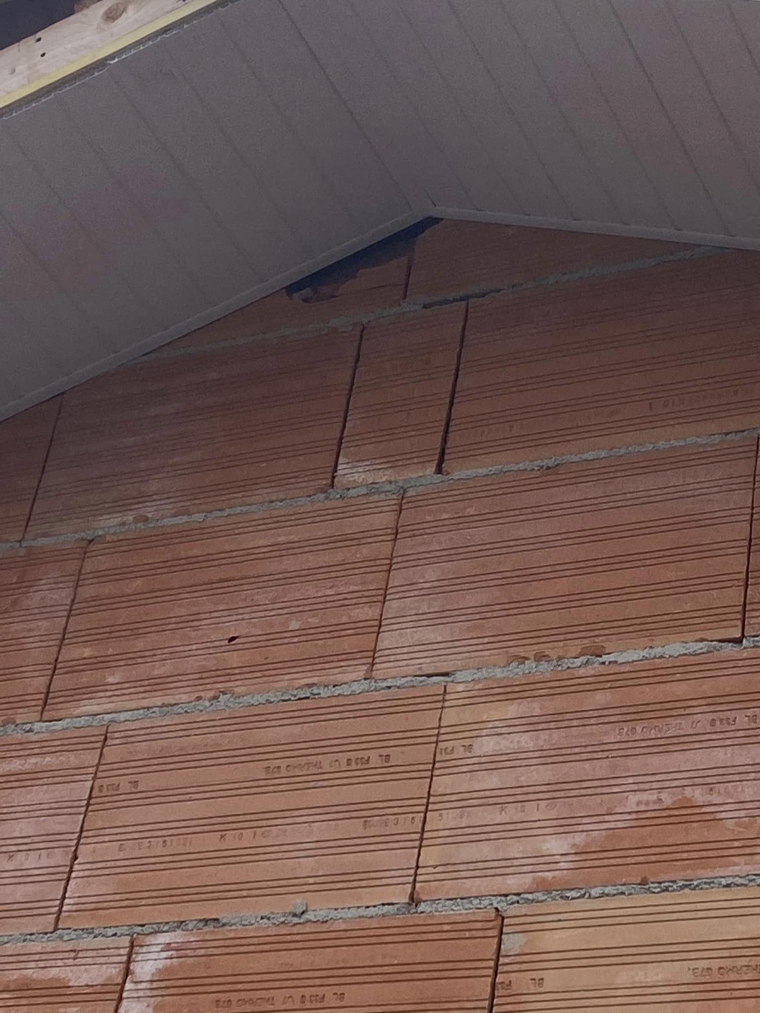

Bonjour, nous avons ce trou dans notre maçonnerie qui aurait dû être rebouché par le maçon depuis 2 mois mais cela n’a toujours pas été fait. L’enduit sur le mur sera bientôt fait et j’ai l’impression que le trou ne sera pas rebouché d’ici là voir rebouché avec l’enduit ! Quel serait les conséquences ?
Merci pour vos retours et conseils

    Fissures, envoyez un recommandé au maçon

    aucune conséquence, le facadier sans chargera,ça aurait du être fait au rempanage.
  3. Vinny Fisseux dit :

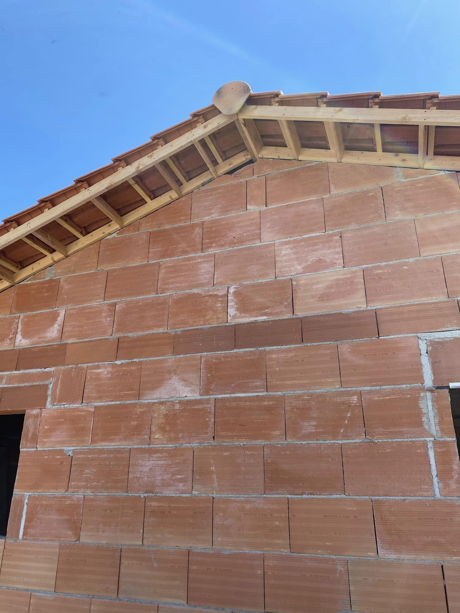

    Le trou n’est pas si inquiétant. Par contre ce qui l’est plus c’est qu’il semble ne pas y avoir d’arase sur le pignon (en tout cas pas visible sur la photo).
    Un rampanage n’est pas en soit nécessaire puisqu’il n’y a pas plus d’1m50 de hauteur de pignon mais une arase aurait été un minimum…

      il n’y a pas d arase a faire sur les briques monomur.

    VINNY FISSEUX parfaitement raison il faut une araze et les trous seront bouchés avec le crépis

    Vachement bien croisées les briques 😁👍
    Perso je boucherai le trou m’ois même et je laisserai une ardoise….
