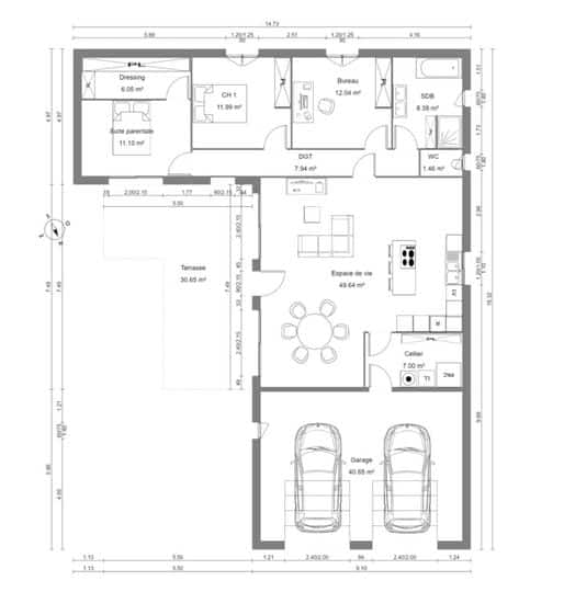

test Première idée de plan en L, des avis ?test
Nous avions posté une première idée de plan, et partirions plutôt sur cette forme,
Des conseils d’optimisation à nous donner ?
Merci beaucoup,

  1. Emma Gramczewski dit :
    L’entrée directement en plein milieu de la pièce de vie? Donc pas de placard = des manteaux toujours sur les chaises.
    Le dégagement prend beaucoup trop de place 😕 les couloirs sont inévitables en plein pied; mais là ça fait quand même beaucoup..
    Sinon j’avancerais au moins la porte de la chambre parentale vec dressing dans le couloir; afin de casser cette impression de longueur; et de ne pas perdre la place de l’ouverture de la porte dans la chambre 🙂.
  2. ShiShi C. Mada dit :
    Je trouve le plan top le coin nuit est isolé et la sdb a l’opposé des chambres c’est top 👍🏽
    Une belle pièce de vie un immense garage
    Juste un bémol pas « d’entrée » pr y déposer chaussures et manteau dans un placard
    Peut être faire une porte de service à la place de la fenêtre dans le garage pr y entrée par là comme dans un sas avec un placard sur le mur du fond 🤷🏽‍♀️
  3. Bou Ya dit :
    L’orientation pas terrible. Côté sud vous n’avez pas beaucoup de vitrage, vous allez payer plus cher en prestation thermique et chauffage.
    Je trouve dommage d’avoir une porte d’entrée sur la terrasse…
  4. Françoise Pierrard dit :
    le plan est beaucoup mieux que le premier. J’aurais fait l’entrée entre la cuisine et le mur qui donne sur le wc (beaucoup de place perdue) et pourquoi pas y intégrer le wc qui donne actuellement dans la partie nuit, et y mettre aussi un placard
  5. Joshua Andrzejczak dit :
    Pourquoi 40 m carré de garage ? Vous ne pouvez pas stationner un vehicule devant chez vous ? Vous avez besoin d’un atelier
  6. Marion Arthur Zouaoui dit :
    C’est très bien mais je n’aurai pas mis l’entrée en plein milieu de la pièce de la vie. Je l’aurais déplacé à la limite dans le couloir pour faire quelque chose de séparer.
  7. Anne So dit :
    Il faut absolument mettre votre pièce a vivre au sud… Gain de chauffage et de lumière..
  8. Jerome Dgé dit :
    Cuisine à la place de la salle à manger. C’est toujours bien pour le service dehors. Salle à manger à la place du salon et salon à la place de la cuisine. Entrée entre WC et cuisine actuelle car place perdue. Ensuite rotation du plan de 90degres sens horaire. Éventuellement miroir en plus pour avoir chambre à l’est plutot qu’à l’ouest.
  9. Audrey Dau Ber dit :
    Je mettrai la porte du couloir juste pour isoler les chambres comme ça quand les invités passent aux toilettes ils ne passent pas dans la partie nuit. Le bureau ne sera plus isoler non plus.
  10. Joel Rideau dit :
    Manque un wc dans la partie jour
  11. Elodie Dujeux dit :
    Je ferais peut être la cuisine à la place de la salle à manger et salon à la place de la cuisine, et peut être modifier la porte d’entrée pour créer une vraie entrée.
  12. Léonie DP dit :
    Dommage que vous ne n’avez pas de salle de bain avec wc dans votre chambre ! Vous allez le regretter je vous l’assure ! De plus si urgence vous êtes à l’autre bout des Wc 😰🤣 Et si par hasard il est occupé, c’est pas cool du tout !!
  13. Za Bel dit :
    Bonjour, le plan paraît bien fonctionnel, j’aurais inversé la chambre 2 et le bureau pour plus d’intimité dans la suite parentale et isoler du bruit les 2 chambres. Qu’avez-vous à côté du lave linge ? Un ballon d’eau chaude ? Pour nous, eau chaude produite par la PAC, gain de place, confort et économique. C’est ce que nous avons actuellement et aurons dans notre maison en construction. Dommage l’entrée directement dans la pièce de vie sans formaliser 1 espace entrée avec placard : mais ça reste un avis personnel. Sinon très bon plan dans l’ensemble. Je ne connais pas l’implantation générale vis à vis des voisins et des expositions, mais votre terrasse dans le L, se trouve côté entrée : à réfléchir pour le vis à vis et l’intimité (repas extérieurs, bains de soleil, future véranda ???….). Nous avons aussi un plan en L avec entrée au nord et terrasse sud sud-ouest pour 1 et est pour la deuxième sans aucun vis à vis pour les terrasses (avec future piscine), nos voisins n’avaient même pas vu nos terrasses pendant le chantier.
