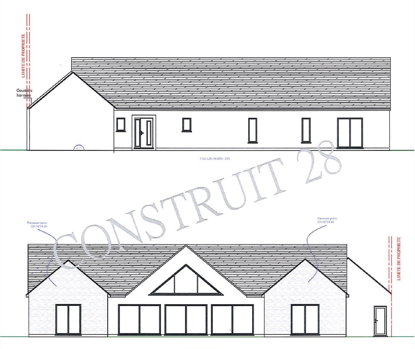

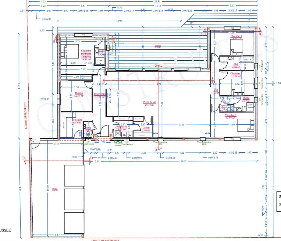

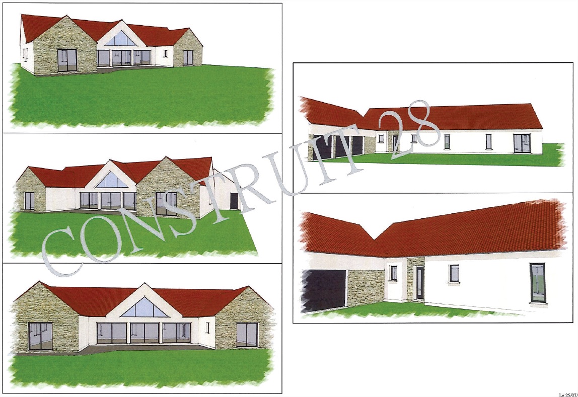

Bonjour, notre plan de maison en version quasi final, vos avis/remarques ?
Il s’agit d’un plein pied avec piรจce de vie en toit cathรฉdrale.
Merci d’avance.

    Je dirais que vous avez deux couloirs du coup c est pas super optimisรฉ. ร‡a vous fait quasiment 20 m2 de couloir ร  2000e le m2 finis รงa fait chรจre ^^ .
    Ensuite votre buanderie cellier autant vous dire qu avec deux portes ร  chaque fois elles vont รชtre dure ร  optimiser (je vois le cote pratique et lร  ce sera compliquรฉ)
    L idรฉe d un vestiaire n est pas bรชte !
    Et pour la chambre parental pas de wc ร  proximitรฉ? Car devoir traversรฉ la piรจce certes par le couloir devant les convives, je trouves pas รงa pratique ^^ .
    Sinon รงa vous fera une jolie maison avec 75m2 de piรจce ร  vivre c est top ๐Ÿ™‚ vous avez une photo de l intรฉrieur en 3d? (Je suis curieux^^) et vous faites construire dans quel coin sur le 28 pour notre part c est sur jouy ^^
