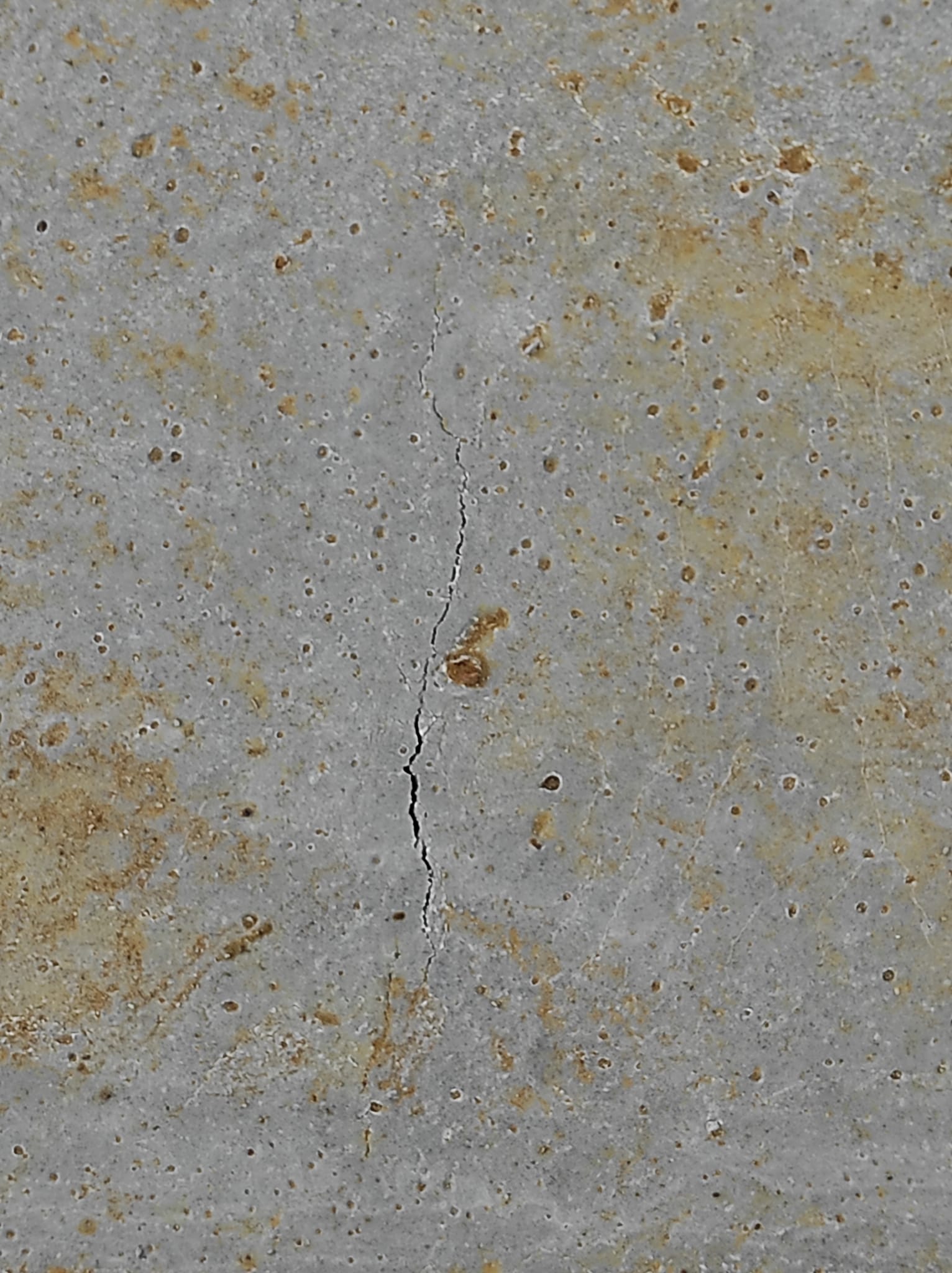

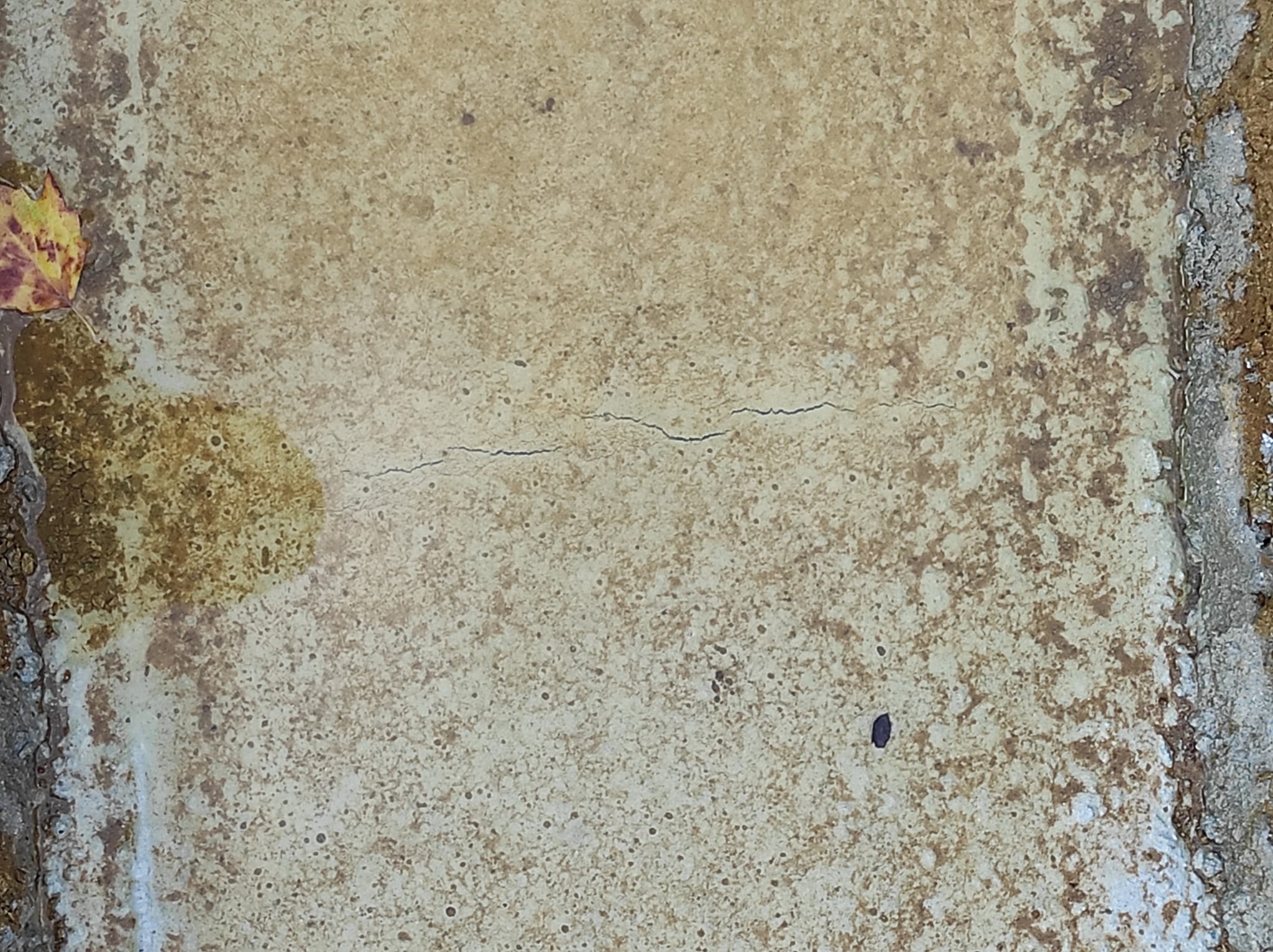

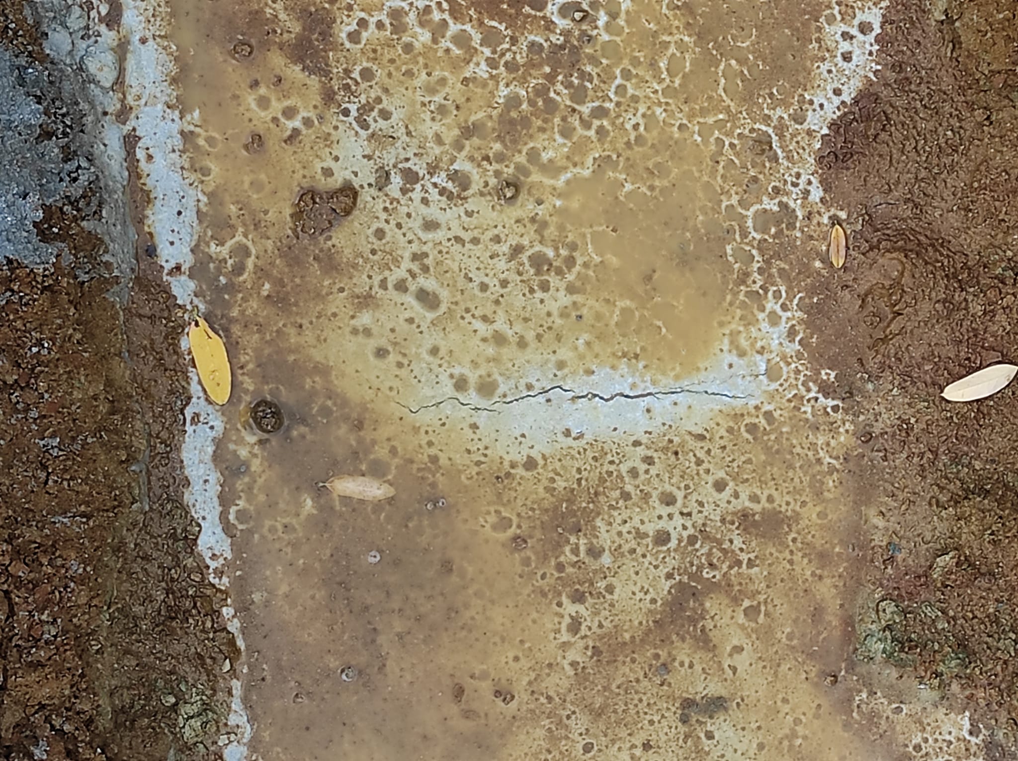

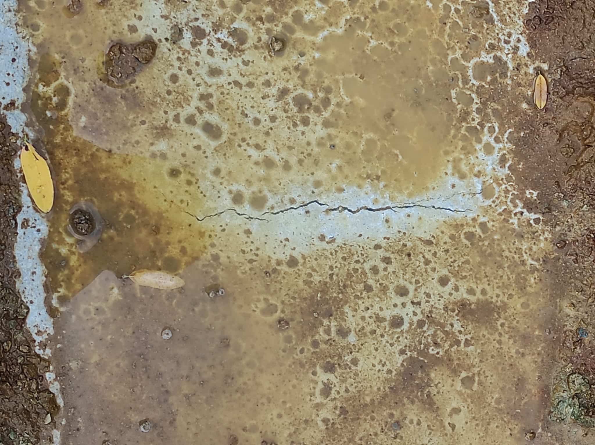

je ne pense pas non quand je vois la taille de fissures, on ne voit pas le spectre de vous ferrailles, donc l’enrobage a du รชtre fait correctement, il ne devrait pas y avoir de risque d’infiltration ni de rouille. J’ai l’impression qu’on est sur de la microfissure de retrait. Dormez sur vos deux oreilles
