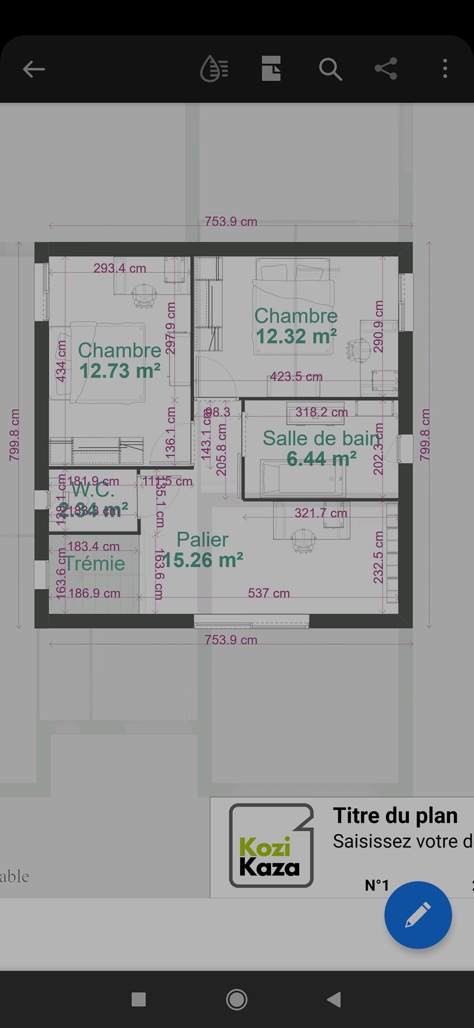

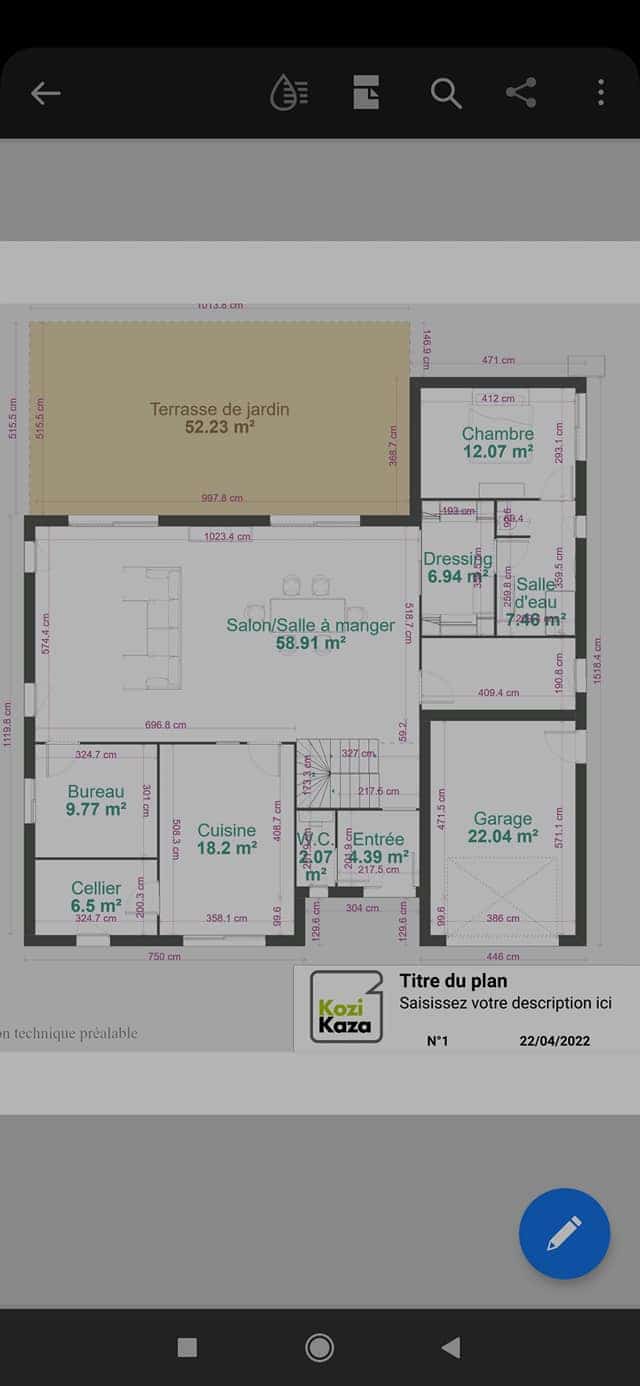

test Preneuse d’avis sur ce plan, avant rdv avec le constructeurtest
Bonjour.
Je suis preneuse d’avis sur ce plan, avant rdv avec le constructeur pour valider
Pour info: le sud est devant ร  l’entrรฉe, le nord cรดtรฉ terrasse.
La piรจce ร  cรดtรฉ du garage est une buanderie.

  1. Rose LN ditย :
    Je trouve รงa original / spรฉcial de devoir traverser 2 piรจces pour aller dans la chambre parentale ๐Ÿ˜
  2. Olivia Duclos ditย :
    Vous habiter le sud pour mettre la terrasse au Nord ?
  3. Yรฉyรฉ Ramadour ditย :
    Jโ€™aurais mis la terrasse de lโ€™autre cรดtรฉ et du coup changer la dispositions des piรจce
  4. Anne Anneetanne ditย :
    La fenรชtre de la chambre plutรดt cotรฉ terrasse
  5. Flavie Bvlq ditย :
    Vous avez une photo de quoi ressemble votre maison de l extรฉrieur ?
  6. Mouna Nina ditย :
    Bonjour , vous avez fait vos plans vous-mรชme ?
  7. Carole Desdevises ditย :
    Pas pratique de passer par la salle de bain pour aller dans la chambre parentale. Par contre un accรจs par le dressing est pratique. Quand l’un se lรจve, il peut aller au dressing et salle de bain pour se prรฉparer sans dรฉranger celui qui dort.
    Je mettrai donc l’accรจs chambre dans le dressing et non salle de bain
  8. Anne So ditย :
    ๐Ÿ˜ฑ๐Ÿ˜จ
    La piรจce ร  vivre c est ร  mettre au sud..! ร‡a c est essentiel !!
    Niveau gain de chauffage et de lumiรจre..
  9. LaGi LaEv ditย :
    Ou est le nord et le sud ? Votre plan est sympa car peu de perte pour des dรฉgagements.
    J’attire votre attention sur le fait de devoir tout traverser pour accรฉder ร  votre chambre car ร  la longue on regrette.
    Pour l’รฉtage, un palier de 15mยฒ c’est beaucoup. Aprรจs tout dรฉpend du prix du m2 chez vous. Car un palier ne compte pas comme une piรจce ร  vivre pour la revente.
  10. Manon Blazart ditย :
    Je tiens ร  prรฉciser que tout le monde n’aime pas vivre avec une exposition sud, surtout sur les piรจces de vie oรน la tempรฉrature monte trรจs vite. ๐Ÿ˜Œ
    A bon entendeur, car je vois souvent cette critique.
  11. Jerome Thebault ditย :
    Juste passer par le dressing et la Sdb pour aller a la chambre je pense que c’est pas super pratique a voir
  12. Anne La Mono ditย :
    Alors juste pour savoir cโ€™est volontaire la piรจce de vie au Nord โ€ฆ. Car la lumiรจre cโ€™est la vie โ€ฆ.moi ma piรจce de vie au Sud et le garage au Nord ๐Ÿ˜‰โ˜€๏ธโ˜€๏ธโ˜€๏ธโ˜€๏ธโ˜€๏ธโ˜€๏ธ
  13. Vanessa Leroch ditย :
    Alors moi pour la suite parentale je serai rentrรฉ par le dressing mais j’aurai mis sur la droite la salle de bain et sur la gauche la chambre (dรฉsolรฉ pas facile ร  dessiner avec le tรฉlรฉphone)
  14. Vanessa Leroch ditย :
    Par contre c’est vrai que comme les autres je suis plus pour la piรจce de vie au sud. Il faudrait une porte communicante entre la buanderie et le garage car de votre maison vous pouvez pas y accรฉder c’edt dommage. Pour l’รฉtage les 15m2 de palier c’est une perte de place il faut mieux faire une autre chambre car en cas de revente votre maison aura plus de valeur et elle ciblera une catรฉgorie plus importante (famille plus grande ou personne ayant besoin d’un bureau, salle de sport,chambre d’amis)
  15. Van Lili ditย :
    Vous entrez dans votre chambre par le dressing et salle d eau ๐Ÿ™„. C est bizarre
  16. Van Lili ditย :
    Je mettrai bain et douche dans la salle de bain de l รฉtage.
  17. Marine Potier Arnould ditย :

    Le palier est immense! Vous allez perdre de la place cโ€™est dommage, peut รชtre avez vous penser de lโ€™amรฉnager en coin bureau ?
  19. Christine Collard Evain ditย :
    Oui, dans le sud il fait chaud, mais normalement plein sud le soleil ne rentre pas dans les piรจces l รฉtรฉ, en revanche je crains รฉnormรฉment l ouest le soir aprรจs une journรฉe de grosse chaleur, je privilรฉgiรฉ l est, on a du soleil le matin et il est moins chaud.
    Je fais des courants d air la nuit et peut รชtre une climatisation ???
