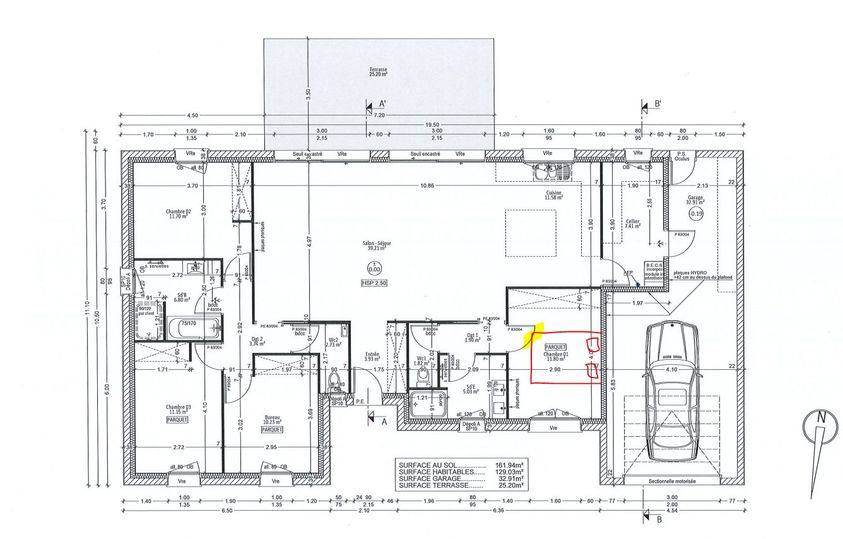

Bonjour, j’ai peur que la porte de la suite parental tape dans notre lit quand on l’ouvre (lit de 140 de large). le MO a proposรฉ d’ouvrir la porte vers l’extรฉrieur mais cela ne nous convient pas.
Merci de vos avis, et de votre aide

    Porte coulissante ?
  2. Anne So ditย :
    Porte coulissante… C est le mieux
  3. Precillia Jourdain ditย :
    Vรดtre suite parentale n’est pas trรจs bien optimisรฉe, vous perdez bcp d’espace avec ce couloir et toutes ses portes, si vous mettez les toilettes dans la salle de bain c’est encore mieux, vous avez largement la place de mettre un dressing dans cet espace et mettre votre lit autrement.
  4. Elodie Weynant ditย :
    La sdb et les toilettes font parties de la suite ? Si oui pourquoi mettre une porte ร  la chambre en + ? Juste une au niveau du dรฉgagement pour fermer l’accรจs ร  la suite parentale , รงa fera l’impression de plus grand et moins labyrinthe
