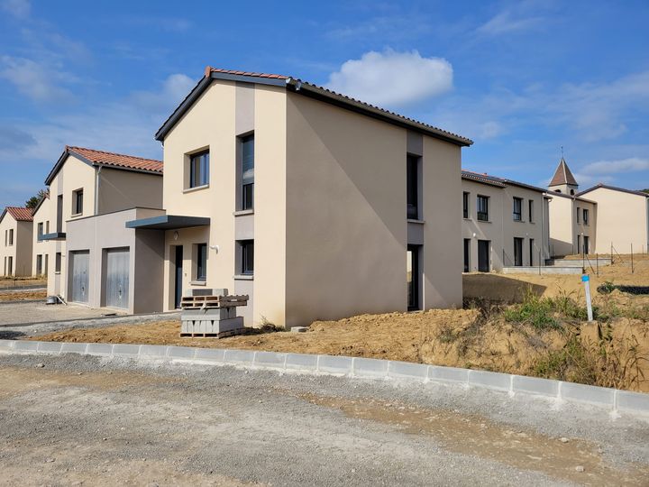

Bonjour, j ai un problème avec ma maison,
Nous avons acheter une maison en VEFA. Actuellement nous sommes au deuxième refus d’obtention des clefs car les travaux ne sont pas finis (nous sommes à 70 réserves) et surtout nous avons deux fenêtres qui bouge (jeu au niveau de la fixation et du crépis.
Si un menuisiers peut me répondre :
Y a t-il un tolérance au niveau juridique si les fenêtres bougent ? Est-ce normale ?
Nous avons demandé l’intervention du responsable des menuiseries. Celui dit dit avoir injectée un produit au niveau des fixation mais cela n’a rien changé !
Quelles serait nos solutions ?
L assurance dommage ouvrage ne prendra pas notre demande comme c est un point qui est relevé dans notre PV de remise de clefs !
Merci d’avance pour votre aide et réponses !
P.s: vous pouvez voir l’état dans lequel european home nous livre la maison et les extérieurs même pas fini. ( pas de Gouttière….) bref !

70 réserves c’est énorme pour une maison envoyer moi la liste en message privé.
Les tolérances en construction prévoient beaucoup de chose mais pas que ça bouge.
Demander à votre constructeur votre test d’étanchéité à l’air AVANT TOUT cela vous donnera une bonne idee sur la mise en œuvre et surtout venez quand ça se passe à votre dispo
Personnellement dans mon assurance dommages ouvrage, le constructeur dispose de 90 jours pour procéder aux levées de réserves.
A défaut, c’est la dommage ouvrages qui prend le relai et qui se retournera contre le constructeur
European homes a fuir, ca fait plus de 3 ans que nous avons été livré mais les réserves n’ont toujours pas été levées. Et les extérieurs toujours pas livré…
Une catastrophe europeanhomes !
European home sont réputés pour vendre de la qualité très moyenne
Maison en brique?
