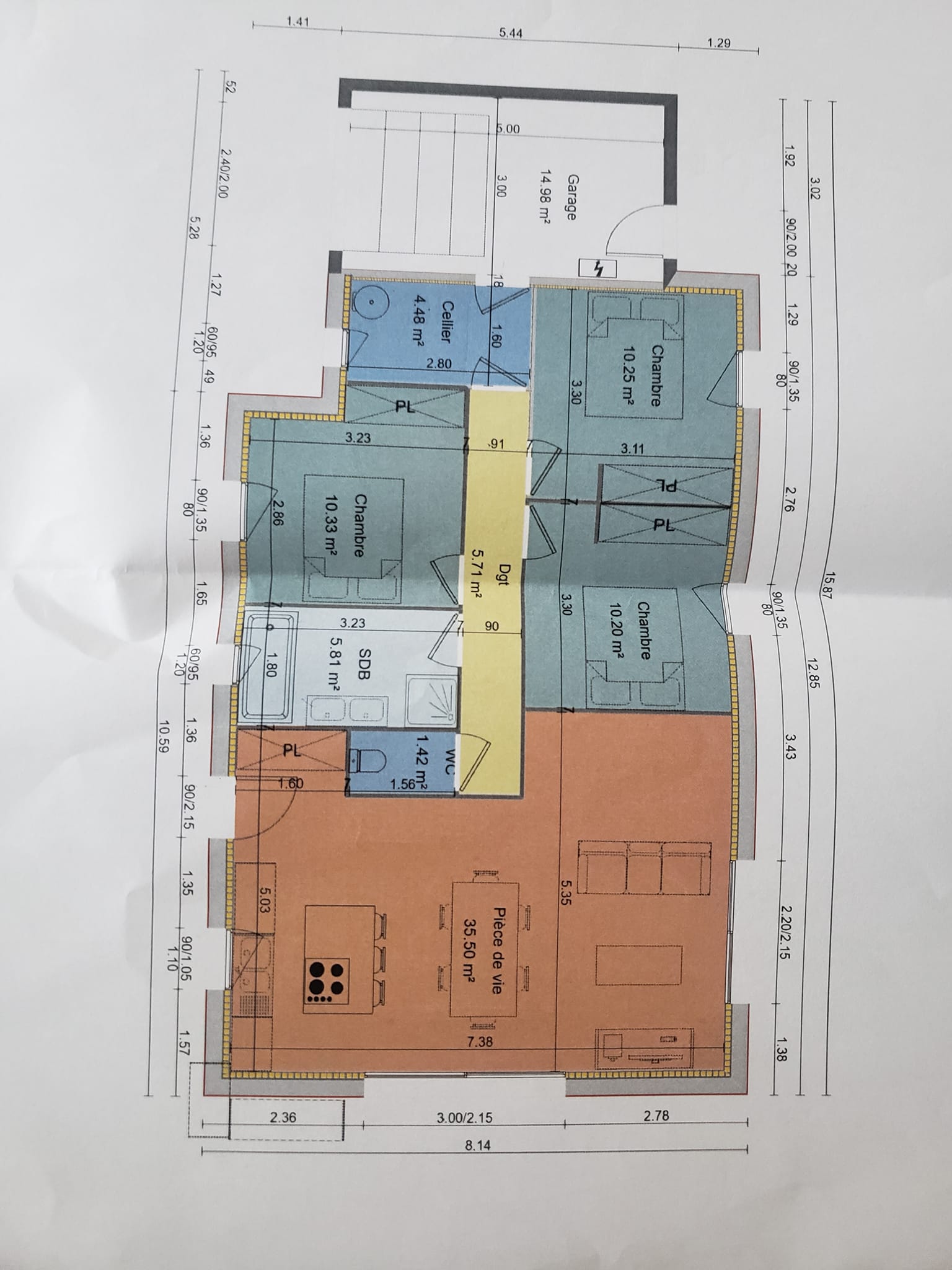

Je vous joint également le plan proposer pour avis. Nous ne sommes pas convaincu par le grand couloir (perte d’espace) et le cellier/garage loin de la cuisine. Mais au vu de l’exposion du terrain, il semble difficile de faire autrement. Nous y réfléchissions…

Votre cellier va vous servir a pas grand chose il y a 3 portes attention. Nous avec 2 portes nous avons pu mettre seulement la chaudière et machine a laver avec seche linge par dessus sinon cela ne passait pas mon cemlier fait 4.97m2.
Attention aussi dans les chambres placard face au lit si vous voulez mettre une télé en face ce n’est pas possible.
Moi j’inverserai la piece de vie avec les chambres. Car une chambre a côté d’un garage c’est froid.
Le cellier à la place de la salle de bain et pas l’entrée dans la cuisine
L’entrée dans la cuisine… Pas top… Et le cellier est trop loin de la cuisine pour moi.
Je mettrai le cellier a côté de la cuisine d’une pour l’accessibilité et de 2 les chambres à côté d’une pièce froide c’est pas terrible
Bonsoir,
Moi j’aurais inversé la partie nuit et la partie jour afin que la pièce de vie soit côté garage. Ainsi vous mettez le cellier à la place de la chambre qui est collé au garage et vous faite votre entrée dans le renfoncement à la place du cellier actuel.
Wc dans le salon non merci 😅
Où est le sud ? C’est le coin inférieur droit ?
Dans ce cas, pourquoi ne pas tourner la maison de 90° et mettre de gauche à droite garage, pièces de vie, chambres.
Comme ça les pièces de vie seraient sud ouest.
Pour l’entrée, vous pouvez mettre une petite cloison afin d’éviter l’entrée directe dans la cuisine. C’est ce que nous avons fait.

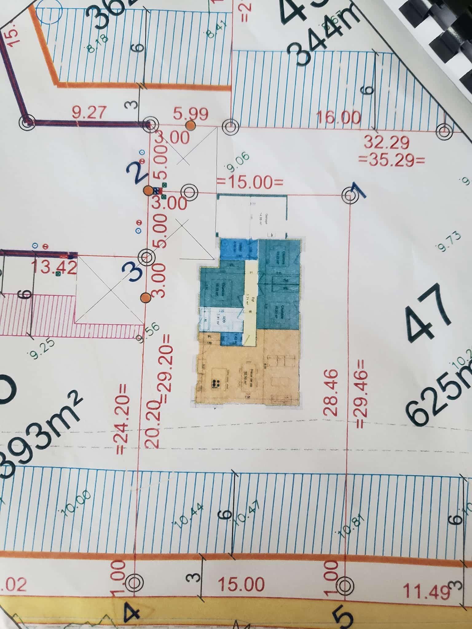

Bonjour à tous et merci pour vos suggestions ! L’implantation de la maison nous est imposée ainsi que la position du garage du fait de la configuration du terrain. De plus la pièce de vie est est exposée actuellement sud ouest et donne sur notre jardin, donc difficile à penser autrement.
Nous avons tout de même fait d’autres dessins que nous allons soumettre au constructeur…

Où est votre porte pour accéder au couloir ?
Votre salle de bain avec douche + baignoire est trop petite pour y mettre le moindre meuble de sdb en plus. Pourtant vous allez en avoir besoin pour ranger les serviettes etc.
Votre cellier avec ces portes ne va pas vous servir réellement.
Pensez à y mettre votre machine à laver si vous ne souhaitez pas la voir dans la cuisine. À moins qu’elle soit prévue dans le garage ou le cellier, dans ce cas dites le au constructeur afin de prevoir l’arrivée et l’évacuation d’eau. Avec votre porte au fond du garage déjà vous abandonnez l’idée d’y ranger la voiture si ce n’est pas une petite voiture. Il fait 5m de long intra muros, hors il faut prévoir 4,7m pour une berline. Vous ne pourrez même pas ouvrir la porte si la voiture est là. Si ça ne sert pas pour la voiture, alors mettez y votre chauffe eau et vous gagnerez de la place dans le cellier !
Dimitri Ls 😉
Lave linge dans le cellier ? Si oui mauvais choix à côté d’une chambre
Bonjour. Avez vous la possibilité d’augmenter l’emprise au sol de la maison vers le « bas » du plan ( côté pièce de vie). Sur les 3 autres côtés je vois que vous êtes limité par les 3m de distance par rapport aux limites de terrain mais je m’interroge pour le 4 ème côté?
Bonjour. Abandonnez l’idée de rentrer par le garage en traversant la zone nuit. Pensez à demander du placo isolant bruit. Vous pouvez demander des portes à galandage pour le cellier et le couloir, vous gagnerez de la place. J’allongerai si possible le garage jusqu’au bout de la maison, on manque toujours de rangement. Si possible je ferai une avancée de toit du garage jusqu’à la porte d’entrée, pour être protégée de la pluie. 2 options d’aménagement en dessin, bon courage, tenez nous au courant.
Je suis de Vendée et je passe par Comeca.
Pas top le plan…
Eva Lavie Crochet pensez aux gestes du quotidien et imaginez-vous vivre dans chaque espace. Au quotidien, vous emprunterez certainement l’accès du garage et non la porte principale. Imaginez-vous avec les sacs de courses dans les bras, dans le plan actuel, il vous faut traverser toute la maison pour accéder à la cuisine : pas pratique du tout et pas logique dans l’utilisation ! Concernant les commentaires précédents, je vous déconseille de positionner les WC tout au bout du couloir dans la mesure où il n’y a qu’un seul WC. Imaginez que vos invités ou n’importe quelle personne que vous allez recevoir chez vous devra pénétrer dans l’intimité de votre « coin nuit » pour accéder aux toilettes. Gardez les WC dans un point central puisqu’il n’y en a qu’un et proche de l’entrée par rapport à la logique d’utilisation…
Re – Bonjour! Nouvelle proposition au vu de vos souhaits. Je me suis basée sur votre dessin. Personnellement je ne suis pas convaincue par la partie nuit, mais cela reste très fonctionnel, avec accès garage, WC séparé, cellier et grande pièce de vie. Il manque le placard dans l’entree par contre… peut etre en rognant un peu sur la chambre 1? Je mettrai une porte coulissante sur le mini couloir vers la sdb, ça ferme l’accès et ça décore bien ( style atelier, ou bois, ou moderne suivant vos goûts.. et vous pouvez la mettre vous même plus tard ça fera toujours ça d’économisé)
Caler le WC a droite (peut-être en le tournant de 90 degré en empiétant un peu sur la chambre) et mettre le cellier à la place des WC +placard. Vous pourrez gagner un bout du couloir pour l’intégrer dans la chambre qui sera décalée et un cellier proche de la cuisine c’est mieux 😉
