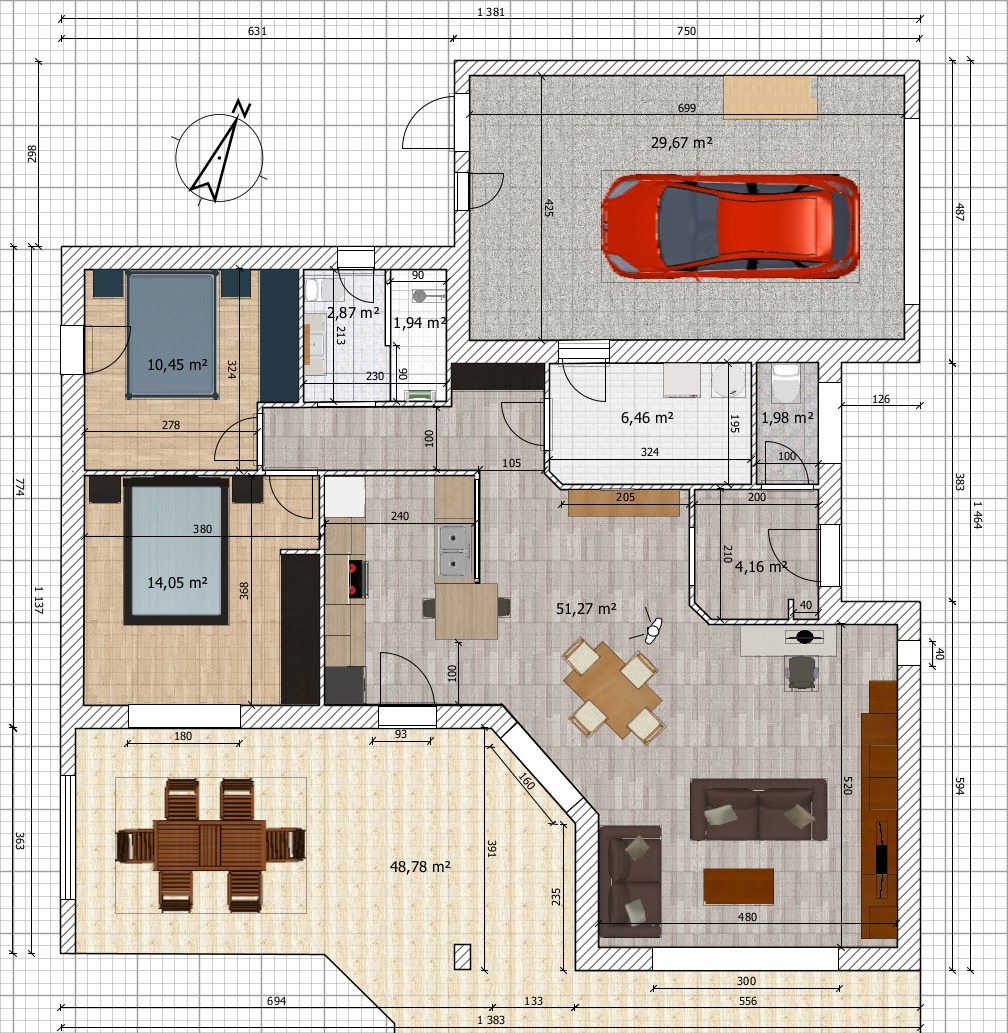

J’en profite pour vous vous soumettre le plan de la maison qui sera de plain pied. Toit plat sur la partie chambres et à deux pentes sur le garage et salon.
Si vous avez des remarques sur le constructeur à choisir (ou pas 😜) et/ou sur le plan, je vous en remercie par avance.

    Pour les constructeurs je ne peux pas vous aider je suis du nord! Pour le plan ça me paraît assez fonctionnel. Juste la porte des toilettes qui doit s’ouvrir vers l’extérieur d’un point de vue de la norme sécurité. Je vérifierai aussi les dimensions au niveau du salon, les passages entre les canapés ça me semble un peu serré. Le reste est pour moi bien conçu.

    Votre plan est sympa voici mes remarques et ce n’est que mon avis 🙂 :
    WC trop loin des chambres
    Porte de garage prévoir en largeur minimum 2,50 ou 3 car les portes standards ne permettent pas de rentrer les voitures de taille standard
    L’accès au garage est loin de la terrasse
    Bonne construction et pensez à prendre une juridique option construction avant de signer surtout

    Tu es au courant qu’une terrasse couverte va rentrer en compte dans ta taxe aménagement ?
