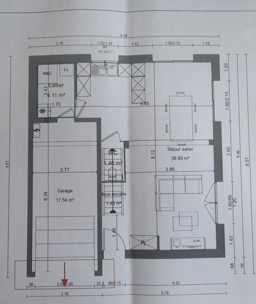

Bonjour ร  tous,
Actuellement en plein dans le travail de mes plans, auriez-vous des idรฉes pour amรฉliorer mon rez-de-chaussรฉe en gardant les mรชmes m2 ?
J’avoue ne pas รชtre une grande fan du toilette donnant sur la cuisine et du placard d’entrรฉe parallรจle au mur. J’avais aussi pensรฉ ร  modifier l’escalier par un demi tournant, mais je suis preneuse de tout conseil et expรฉrience !
Merci d’avance ๐Ÿ˜‡

    C’est un camping car pour le garage ? 3×5.50m. Mur de garage gauche 36 cm pour ton isolation globale.
  2. Anne So ditย :
    Faites une cloison ร  droite de l entrรฉe avec toilette puis petit placard bas avec verriรจre au dessus.
    J aurai fais un placard de rangement sous l escalier en +
    Votre garage est assez long je l aurai diminuรฉ au profit de la cuisine…
    (Voir inverser cuisine et salon)

  4. Joel Rideau ditย :
    Inversez le placard d’entrรฉe avec le scandale, porte de ce dernier donnant sur l’entrรฉe
  5. Sarah Lily Mady Bntz ditย :
    Nous avons a peut prรชt les mรชmes dimensions, mais nous avons mis le cellier sur votre partie du fond de garage. Nous savons que nous pourrons pas garer de voiture dedans, mais de toute faรงon, le garage sert surtout pour vรฉlos, tondeuse outils etc… et on a inversรฉ le salon et salle a manger car nous avons mis un รฎlot dans la cuisine
