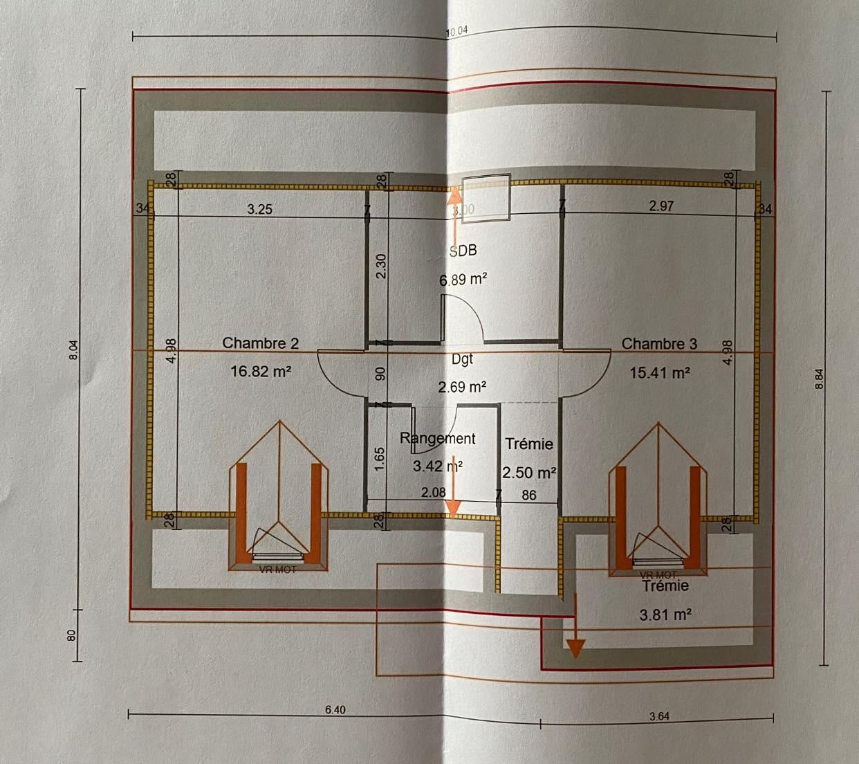

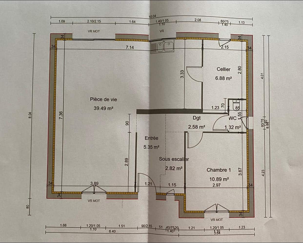

Nous commençons à réfléchir à un projet de construction nous avons choisi un terrain de 555m2 exposé sud est et nous recherchons juste des bonnes idées sur notre plan pour nous aider
Et si vous avez une maison dans le même style peut être des photos pour se rendre compte des espaces
Pour informations, la chambre au Rez de chaussée sera un bureau
Merci d’avance

    Franchement c’est propre et bien optimisé.
    Juste un problème de wc pour moi.
    Il manque un wc indépendant à l’étage.
    Après c’est facile à créer.
    Et le wc du rdc pourquoi ne pas le mettre droit surtout que vous avez un long couloir.
    Vous y gagnerez dans le cellier

    J’ajouterai une salle d’eau au rez de chaussée , même petite histoire de.

    Je n’aime pas du tout les accès au celier direct de la cuisine qui coupe les plan de travail
    Je le mettrai vers l’accès au toilette

    Bonjour, nous avons un terrain de 460 M2 pas de sous pente à l’étage mais tout hauteur mais ça peut vous donner une idée pour le rdc
