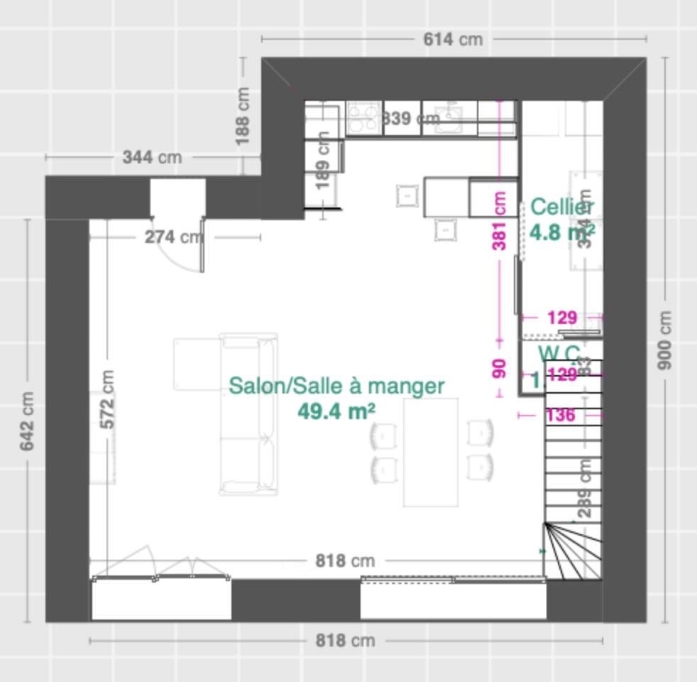

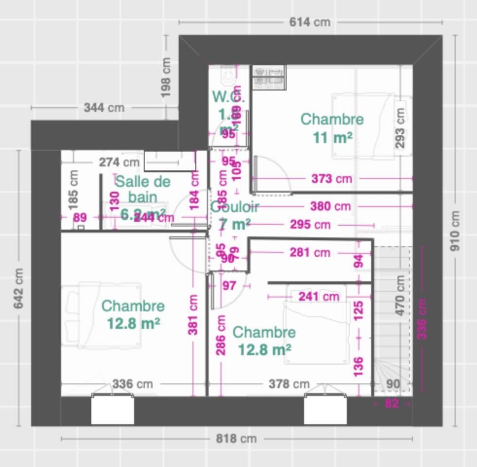

Je me lance… nous rénovons pour la première fois. Pour l’instant, c’est un garage. Juste les 4 murs, le plancher du 1er étage (à refaire) et le toit (neuf).
Voici les plans élaborés par nous même (loin d’être parfait).
Notre souhait, grande piece ouverte en bas avec buanderie et toilette. Et en haut, 3 chambres, une sdb et un toilette.
Qu’en pensez-vous ?
Nous avons l’impression de perdre de la surface avec le couloir au premier étage.
Tout avis et conseils sont les bienvenus.
Merci à vous!
deux velux seront mis à l’opposé des fenêtres au premier étage.

    Bonjour, j’ouvrirai une fenêtre dans la cuisine, 1 dans la SDB et 1 dans la chambre (ou velux). Sinon pas mal !

    J’aurais plutôt privilégié un escalier en L pour qu’il aille un peu plus dans votre couloir et pour le coup, vous aurez un petit espace dans la chambre.
    Dans votre cuisine, pas assez d’espace entre votre îlot et l’ensemble des meubles. Privilégiez 1.20m.
    Pareil pour votre dressing je suppose à l’étage, 94cm c’est trop peu en largeur. Les meubles c’est environ 45cm. Ça vous laisse peu de place pour passer.

    Je ne vois pas de fenêtres à la chambre arrière, la salle d eau et wc, j aurai mis l îlot côté gauche en repassant sur le mur près de la porte fenêtre et fait une cuisine en u pour plus de rangement

    À l’étage je met la salle de bains et les WC à la place de la chambre de 11 m2
    Je grignote l’espace des wc actuels pour rallonger la chambre et diviser l’espace chambre/ salle de bains en deux
