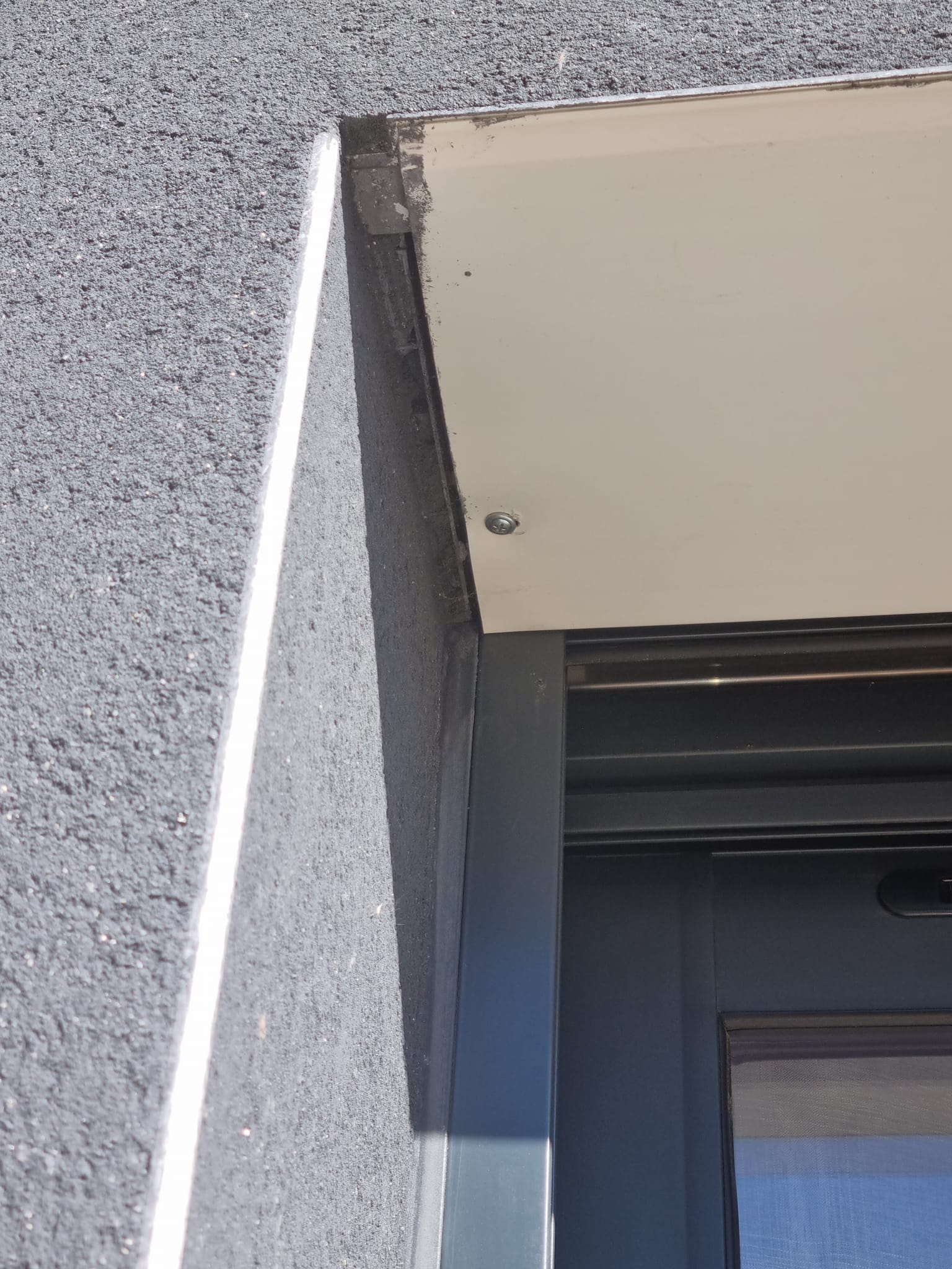

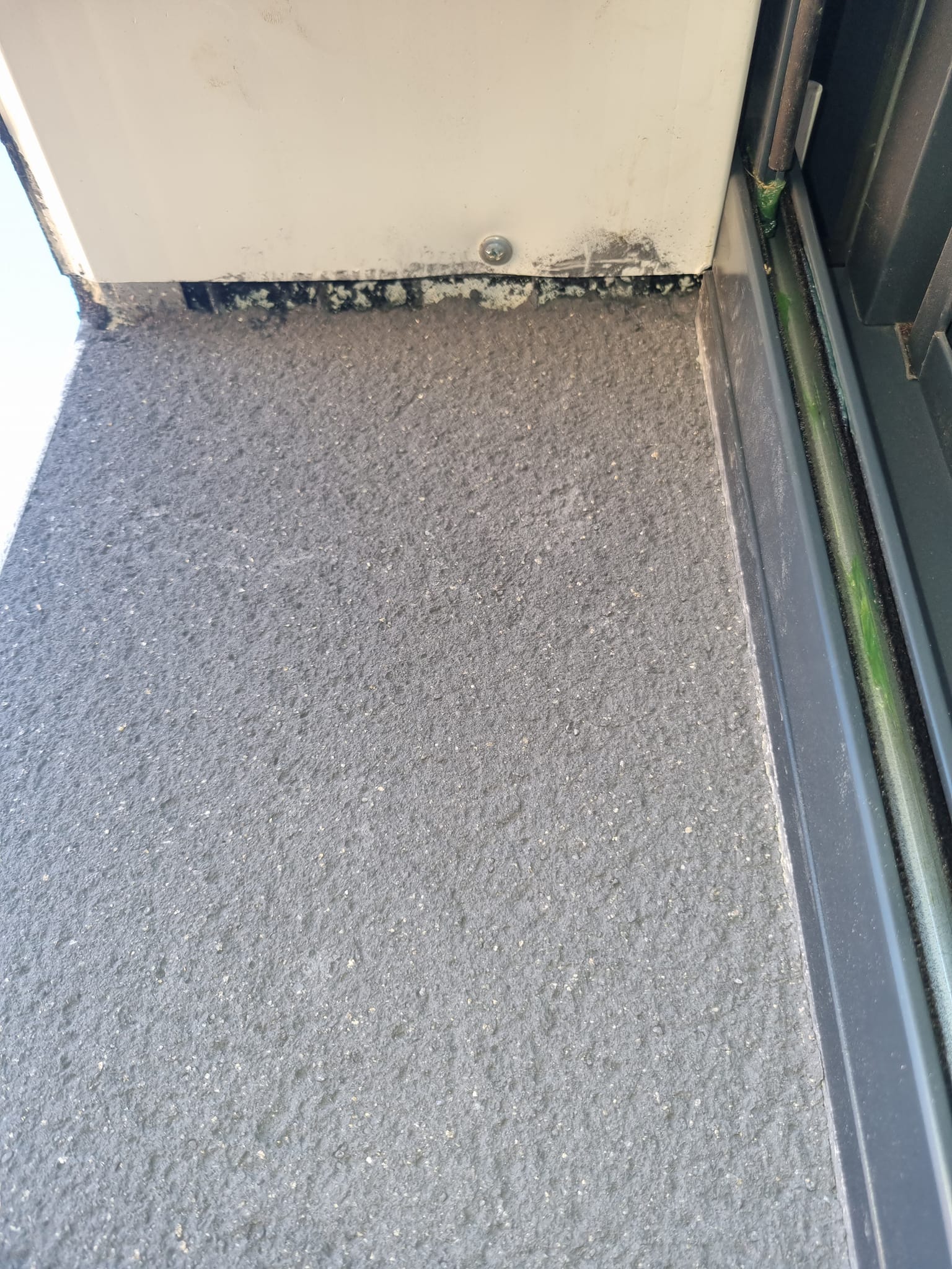

Bonjour aprรจs une visite des menuisiers il s’avรจre que les facadiers non pas assez recouvert l’encadrement d’une baie coulissante et une fenรชtre le constructeur ne rรฉpond pas quel recours voici des photos

    C’est surtout la sous-face qui n’est pas bien mise
  2. Sรฉbastien Gobet ditย :
    Le Facadier nโ€™y est pour rien
    On voit que lโ€™appui de la menuiserie dรฉpasse encore de la coulisse
    Il est fort probable que la menuiserie รฉtait un peu รฉtroite par rapport ร  la cote maรงonnerie laissรฉe par les maรงon
    Du coup le menuisier a couper ses sous faces dans lโ€™alignement des coulisses
    Il aurait du attendre la fin des enduits prโ€™les poser en fonction

    Bonjour, la sous face sโ€™ajuste toujours aprรจs les tableaux enduits. Au vue de la photo, je pense que lโ€™enduiseur nโ€™a pas assez chargรฉ les tableaux.
