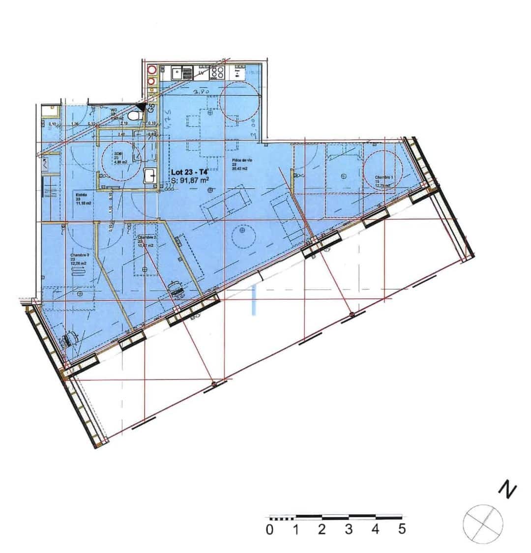

Bonjour à tous !
Je souhaiterais avoir vos retours quant à la l’aménagement de ce T4 acheté en VEFA. Aménagement de la cuisine et positionnement de la salle de bain qui me semble petite pour ce type d’appartement !
Merci beaucoup par avance !
Julien

    Pas le choix vu la forme de l’appartement

    Franchement je trouve le plan très bien fait.
    La cuisine est un peu petite mais bien optimisée sur un pan de mur complet ça se fait. Évitez la cuisine en L ou en U qui vous ferra perdre de la place.
    Pour la salle de bain, vous pouvez inverser douche et lavabo, en changeant le sens de la douche. Ça vous permettrez d’y mettre un lave linge si nécessaire (voir photo, en jaune)

    Sdb dans l’entrée, ca fait bizarre quand meme…

    Les cloisons sont toutes mobiles? Car 11m2 de couloirs c est énorme

    Pour la salle de bain, il faut revoir le plain intérieur, mettre un plan vasque avec la machine à laver dessous
    Si vous pouvez bouger les cloisons, vous pouvez gagner 10/20 Cm pour l’agrandir (Couloir de 90 cm au lieu de 1.10)
    Pour la chambre 1, continuer le mur au lieu de faire cet angle…..
    La cuisine , son emplacement est sympa mais vous pouvez trouver d’autres implantation dans le fond… tout dépend ce que vous voulez, ilots? mur de rangement….
    Je vous conseille d’aller sur kozikaza pour tester avec les mesures pour meubler l’appart
