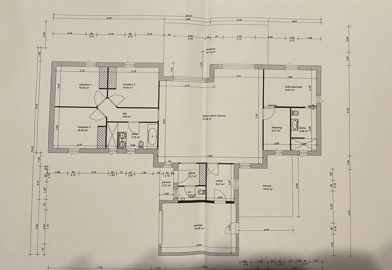

Bonjour a vous tous ! Auriez vous des idรฉes pour amรฉliorer ce plan svp ? Notamment le coin cuisine qui sera ร  droite contre le dressing. Merci dโ€™avance pour toutes remarques et critiques

  1. Sabrina Ober ditย :
    Dans l’ensemble le plan je le trouve pas mal. Mais le sens d’ouverture de certaines portes me chagrine (ex: porte d’entrรฉe, dressing a la chambre et celle du cellier)
  2. David Matt ditย :
    La terrasse vous avez que des petites ouvertures dommage
  3. Val Qzn ditย :
    J aime beaucoup ! Fonctionnelle, 2 belles sdb et 3 wc รงa รฉvite les conflits le matin ๐Ÿ˜…
    Comment allez vous agencer votre cuisine- sรฉjour ?

  5. Noรซlline Lรฉpine ditย :
    L’ouverture des portes a รฉtรฉ rรฉflรฉchie ou pas encore ?
    Parce que certaines me paraissent compliquรฉes. L’entrรฉe notamment, vous allez vous coincer entre la porte ouverte et le coin du mur des toilettes dans ce sens lร . Quand vous aurez du monde ร  entrer รงa va faire embouteillage + si vous avez besoin de sortir quelque chose, rentrer des courses, etc.
    La porte des toilettes aussi c’est laborieux, il faut entrer se dรฉcaler, fermer la porte puis on a enfin accรจs aux wc ๐Ÿค”.
    Le cellier la porte cรดtรฉ salon devrait plutรดt s’ouvrir dos au mur, lร  รงa casse la circulation.
    Pour les chambres, plus pratique รฉgalement d’ouvrir la porte vers chaque placard.
    Et pour le dressing, j’ai l’impression que vous avez la porte du salon qui s’ouvre droit sur la porte de la chambre ? Donc si la porte cรดtรฉ salon est ouverte, vous bloquez l’accรจs ร  la chambre ? Pour la circulation รงa me paraรฎt hasardeux, notamment quand on a une pile de linge dans la main par exemple ou autre.
  6. Mรฉlo Doligรฉ ditย :
    Je trouve รงa trรจs bien, par contre pour la suite parentale, il faut ร  chaque fois repasser dans la chambre pour aller ร  la salle de bainโ€ฆ Si vous pouviez faire une porte du dressing ร  la salle de bain direct, ce serait plus simple au moins une fois sorti de la chambre, si vous nโ€™avez pas le mรชme Rythme de sommeil que votre moitiรฉ, รงa รฉvite de repasser sans cesse. ๏ฟผ

  8. Sabrina Minet ditย :
    Bonjour, je trouve votre plan est trรจs bien. Le seul bรฉmol, cโ€™est que je ne voit pas votre PAC qui devra รชtre mis dans votre cellier. Du coup, plus de place pour la ML et le SL, ร  part dans le garage.
  9. Gaelle Marsaud ditย :
    le plan est sympa, j’aurai changรฉ le sens d ouverture de la chambre 2 et 3 pour mieux visualiser quand vous entrez dans la piรจce, alignez dans votre cellier vos portes pour mieux amรฉnagez, votre lit dans la chambre parentale sera positionnรฉ comment ? Votre cuisine je ne vois rien qui cloche
  10. Sandrine Bardoux ditย :
    Pour la suite parentale, mettre la porte de la salle de bain cot dressing
    Inverser les elements en mettant sur le mur en face (moins d’odeur de WC directement dans la chambre, et ne pas reveiller celuiqui dort quand on se prepare…)
    Je trouve les chambres enfant un peu petite par rapport au projet global (1/2 M2 aurait รฉtรฉ top) mais c’est gรฉrable
    Comment vous meubler votre piece de vie?
    Cellier : porte ร  galandage et dรฉcaller l’ouverture en face de celle du garage (permet un lineaire de rangement de chaque cotรฉ du mur)
  11. Isabelle Dinnat ditย :
    Trรจs sympa ce plan …mais qqs rรฉserves sur certaines ouvertures de portes ..par exemple pourquoi rentrer dans le dressing et non dans la chambre directement ..dans la buanderie les portes ร  l’opposรฉ dans la diagonale : perte de place et entrรฉe un peu bizarre ..
  12. Sev Hchz ditย :
    Je mettrais une porte coulissante ร  la salle de bain de la suite parentale face ร  celle qui va vers le sรฉjour. La vasque et le toilette cรดtรฉ mur extรฉrieur et cloison de la douche aussi. Je changerai le sens d’ouverture des portes des chambres 2 et 3, ainsi que la porte d’entrรฉe. J’alignerais les deux portes du cellier et je placerais la porte arriรจre du garage ร  cรดtรฉ de celle du cellier pour libรฉrer un grand pan de mur pour du rangement au fond du garage. Le cellier semble petit et la piรจce de vie trop carrรฉe pour pouvoir y mettre trois espaces (cuisine, salle ร  manger et salon).

  14. Mรฉlanie Dl ditย :
    Je trouve votre plan bien pensรฉ, les chambres sont juste un poil petites ร  mon goรปt ( pour en avoir de taille similaire ร  la maison).
  15. Audrey Belbouche ditย :
    Bonjour, j’aurais juste changรฉ des portes pour plus de rangement dans le cellier, mettre les portes au centre l’une en face de l’autre pour avoir les 2 cรดtรฉs de rangement entiers , et j’aurais mis l’entrรฉe dans la chambre parentale puis celle du dressing au milieu pour voir aussi les 2cotes de rangement, j’ai la mรชme chose
    (En rouge les portes en orange les rangements , machine ou autre)
  16. Mahรซva Liam ditย :
    Porte ร  galendage pour aller dans le dressing
  17. Clรฉm Ence ditย :
    Bonjour je trouve cela dommage que la suite parentale ne donne pas sur la petite terrasse et qu elle ne soit pas plus grande environ 12-14m2. Peut รชtre faut il changer si il y a possibilitรฉ le garage de place. Bonne recherche ร  vous
  18. Elizabeth Chaleix ditย :
    pas mal dans l’ensemble ๐Ÿ˜‰ pour aller dans la chambre parentale il faut passer dans le dressing ? j’aurais repoussรฉ le mur de la chambre pour l’agrandir en diminuant un peu le dressing et en tournant la salle de bain. (c’est quoi d’ailleurs ces 1.87 ร  cรดtรฉ de la salle de bains ?)
