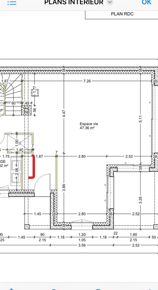

Bonjour à tout le monde ☺️ Notre construction a commencé (phase terrassement) et je me suis aperçue que nous n’avions pas mis de placard à l’entrée. Pensez-vous qu’il possible d’en rajouter un ? Soit jusqu’à l’entrée (placo) ou juste un « petit » placard comme dessiné sur nos plans ? Merci de vos conseils ☺️

  1. Angélique Bonin dit :
    Si les plans sont respectées au centimètres, ils vous restera 59cm brut. Sa va être compliqué à moins de déplacer votre cloison de salle de bain
  2. Sandrine Bardoux dit :
    Ne pas rajouter de placo et voir avec des placard Ikea pax en faible profondeur, y a de joli aménagements possibles
  3. Carole Venturino dit :
    Un placard doit faire 60cm de profondeur… ca va être compliqué
