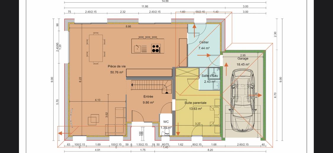

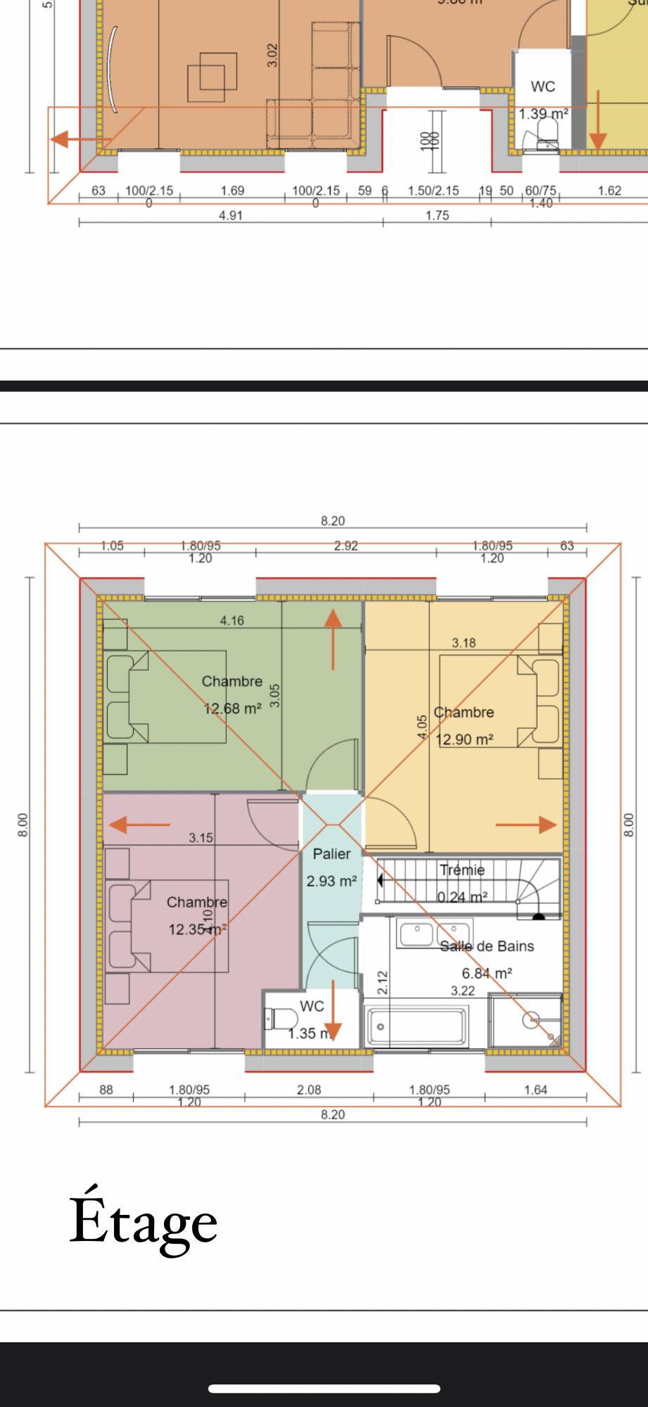

test Remarques constructives sur ce plan de maison ?test
Bonjour ร  tous,
Voici les plans de notre future construction.
Auriez vous des remarques constructives et avisรฉes afin de les amรฉliorer.
Pour info, nous habitons le Nord de la France et le terrain est exposรฉ ร  l ouest.
Merci de vos retours

  1. Mรฉlanie Cara ditย :
    C’est trรจs sympa ! Les petits trucs manquants qui m’interpellent : le manque d’un placard ร  l’entrรฉe et d’une fenรชtre dans les WC de l’รฉtage
  2. Sophie Petitjean ditย :
    La buanderie est bien. Peut รชtre regarder pour mettre une portes a galandage entre la cuisine et la buanderie. Et bien la dรฉcalรฉ totalement contre le mur haut. Pke la vous perdez un peut d’espace et la porte va gรชner pour les meubles de cuisine.
  3. Sรฉlim Ben ditย :
    Pour moi dans l entrรฉe un placard, la suite parentale plus grande ouverture et modifier l emplacement de la salle d eau pour avoir une fenรชtre, dans le coin salon une Baird vitrรฉe au milieu, dans les chambres du haut prรฉvoir l emplacement pour les dressings genre 2 m et WC si possible fenรชtre…
  4. Delphine Aubertin ditย :
    J’aime beaucoup ces plans ! Ils sont bien pensรฉs je trouve
    Sinon pour le manque de placard dans l’entrรฉe je pense que c’est rรฉalisable sous l’escalier
  5. Maitena Bonnichon ditย :
    Inversรฉ l’ouverture de la porte des WC de l’รฉtage
