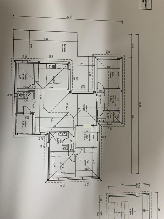

test Voici le plan de notre futur projet : idées ou critiques ?test
Bonjour à tous voici le plan de notre futur projet toutes idées ou critiques sera bonne à prendre défouler vous 😂😂

  2. Yannick Malacamp dit :
    Pas grave chose à dire, la chambre de la suite parentale est un peu grande à mon goût, et je trouve dommage qu’il n’y ai pas de grande ouverture vers l’extérieur, surtout au vue de votre pièce de vie!

  5. Christelle Lala dit :
    Agrandir la salle de jeux en réduisant légèrement chaque chambre : ainsi ça pourra fr office de 4eme chambre, sait on ‘ jamais….

  7. Anne So dit :
    Avec un plan en U vous aurez peu de luminosité…c était une mode mais si vous regardez les avis sur ces formes vous verrez que bcp regrettent..c est très sombre
    Le coin suite parentale est très bien
    Le toilette manque d intimité…
  8. Elodie Dujeux dit :
    Juste inverser salon/salle à manger perso, sinon top
  9. Laetitia Migné dit :
    Tres sympa ce plan que je qualifierais plus de Y 🤣Effectivement la salle de jeu que je trouve très bien peut évoluer pour une chambre d’amis ou autres donc peut-être voir pour une ouverture plus dans le dégagement au cas où
