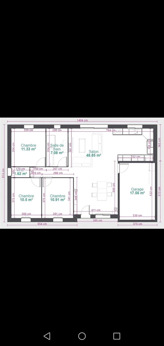

Bonjour ร  tous/toutes.
Nous avons commencรฉ notre projet maison (90m2)
Bon je sais que c’est des plans mais on a vraiment l’impression qu’on a pas oรน passer avec les meubles.. On a mis les dimensions exactes de nos meubles, on voulait mettre la cuisine ร  l’entrรฉe mais on trouve รงa petit, et ensuite nous avons essayรฉ de mettre le salon au niveau de l’entrรฉe mais pareil รงa fait peu en la porte d’entrรฉe et le canapรฉ ๐Ÿ‘€๐Ÿ‘€ si vous avez des idรฉes on prend car on ne sait pas si on laisse comme รงa.. Si on change de place cuisine/salon/salle ร  manger… Un casse tรชte..
Vous avez des photos et/oรน plan d’une maison 90m2 3chambres svp ??
Bonne soirรฉe / journรฉe โœจ
Et merci pour vos rรฉponses ๐Ÿ˜Š

  1. Marylore Gab ditย :
    Pas facile la effectivmeent, je pense ces la meilleur disposition et en mรชme temps pas tip top… Si vous laisse la table la peut รชtre monter un mur avec verriรจre pr sรฉparer la table un peu sa vous fera un couloir d entrรฉe quoi. Je suppose que le salon a la place de la cuisine pas possible ? Car sinn cuisine a lap lace du salon avec un รฎlot table ร  manger qui part vers l entrรฉe et faire un dmei mur verriรจre face ร  la porte entree pr crรฉรฉe une entre
  2. Sandra Pagรจs ditย :
    Je pense que ya un canapรฉ en trop non ? ร‡a prends de la place
  3. Nicolas Clement ditย :
    Enlevez le garage
  4. Martine Auladell ditย :
    c est exactement le plan de ma construction et la cuisine va รชtre trรจs petite
  5. Aurรฉlie Gonzalez ditย :
    Je n’aurais pas mis le salon lร , les odeurs de cuisines vont imprรฉgner tous les tissus.
