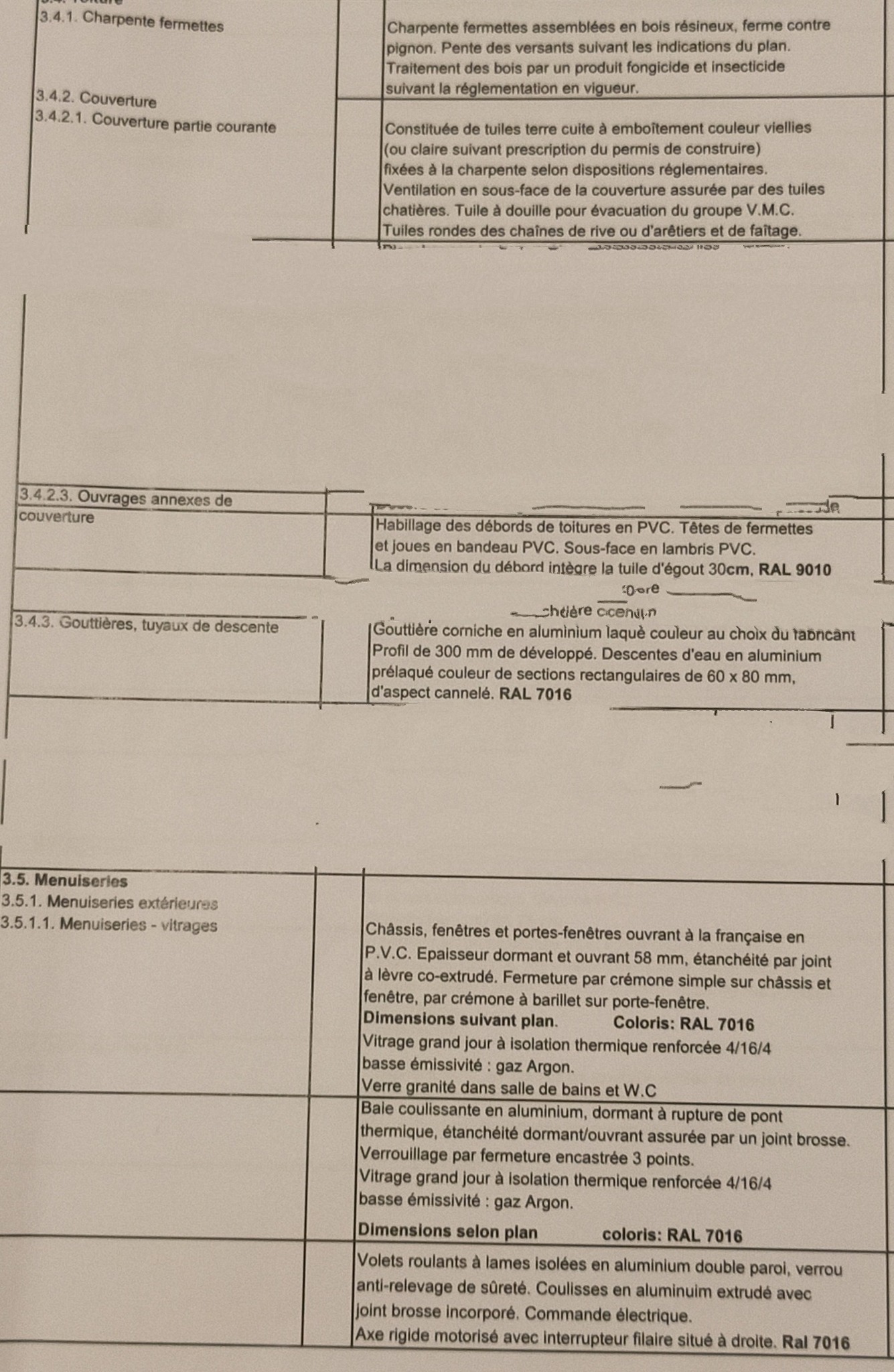

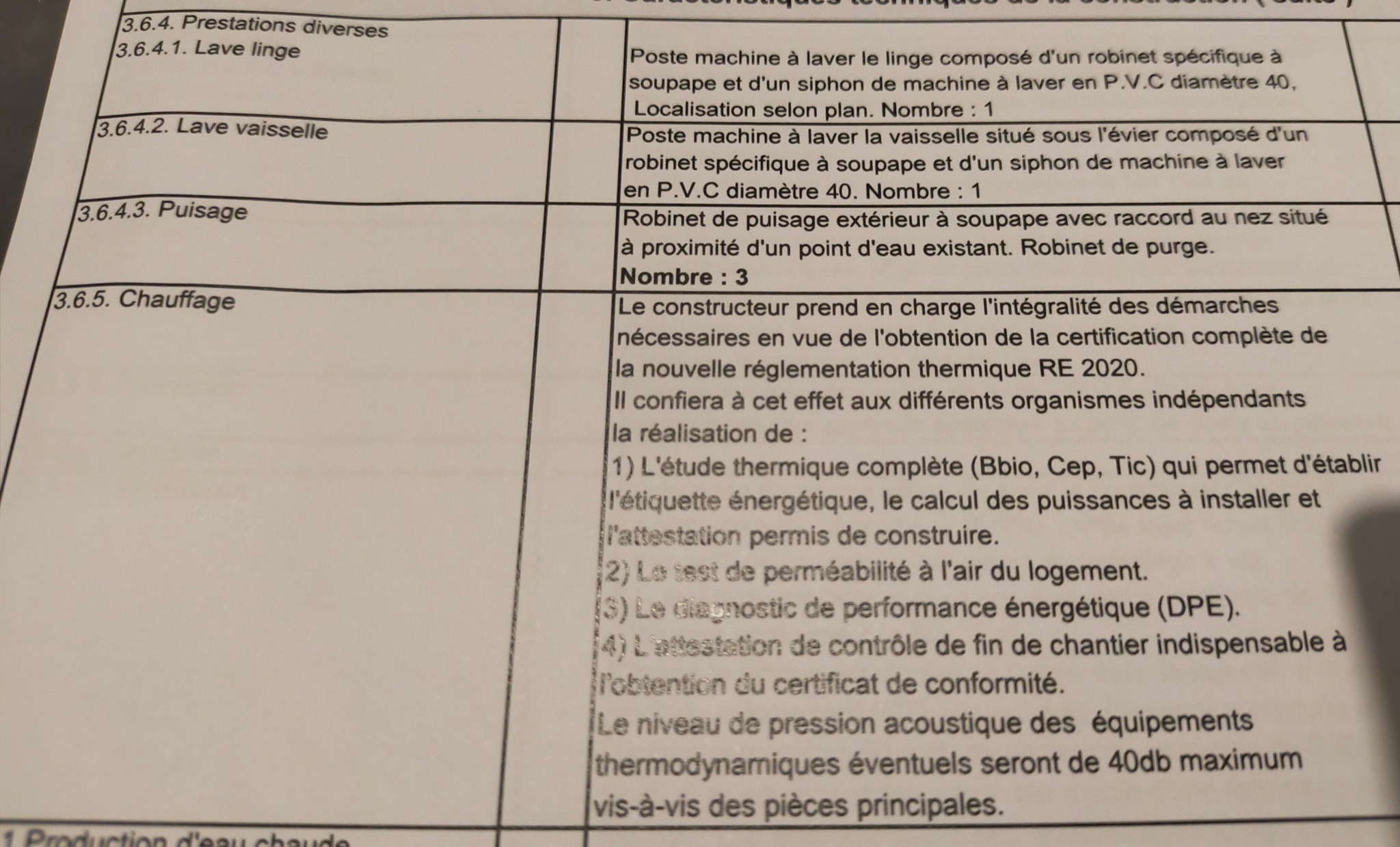

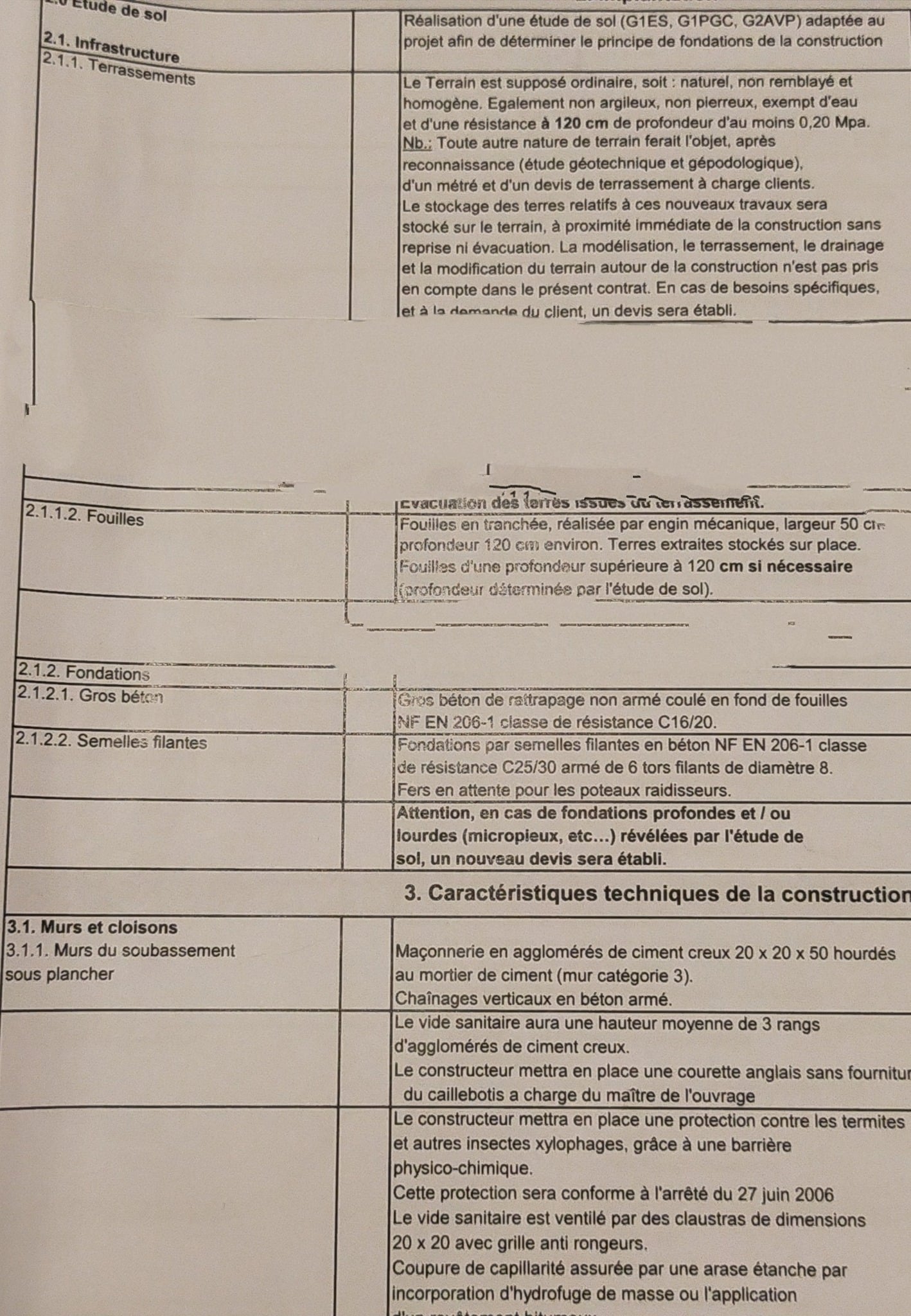

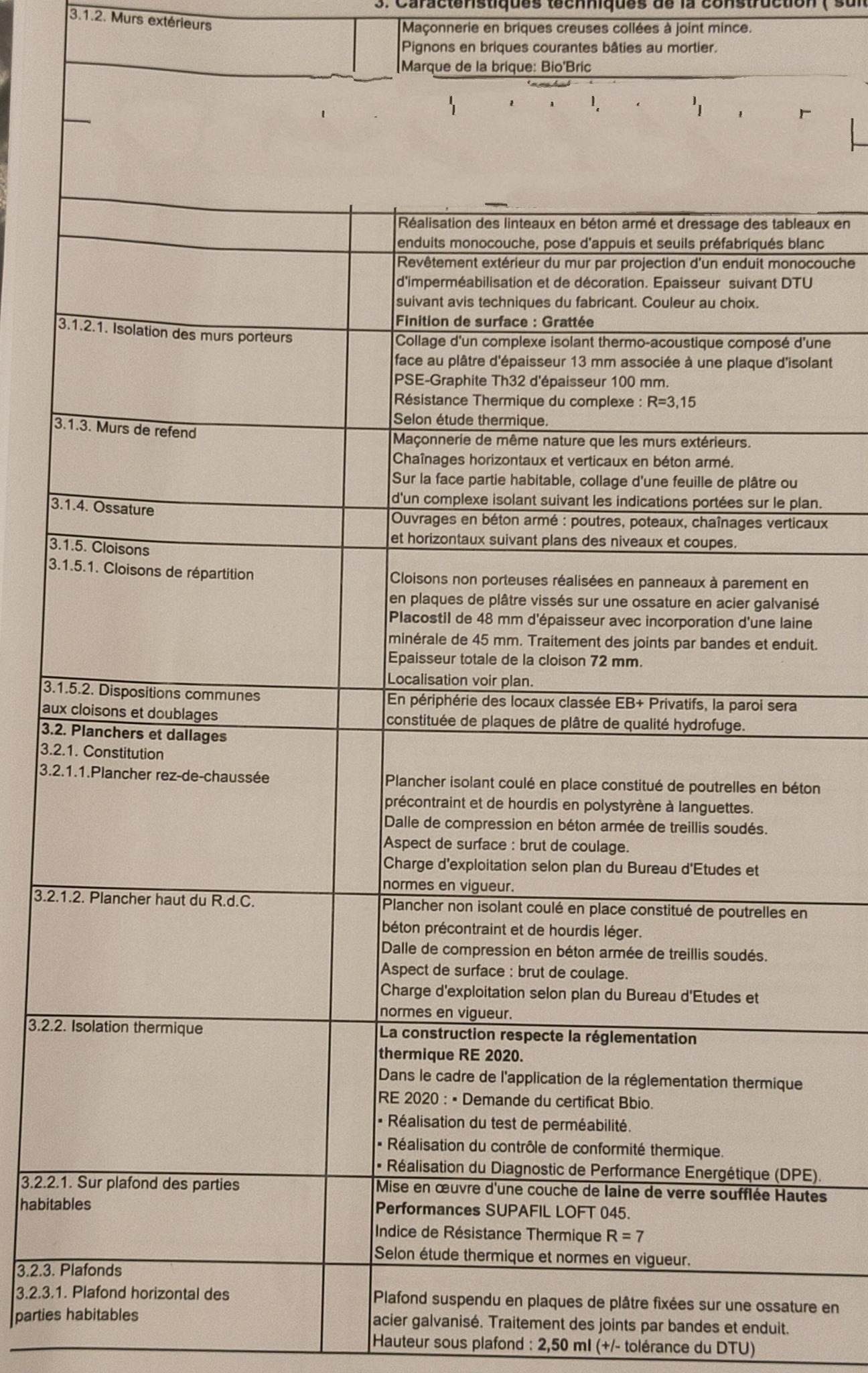

Bonjour à tous, novice dans la construction on a eu la description de notre construction. On n’y connait pas grand chose. Pourriez vous nous dire si la description est complète, si les matériaux sont suffisants ou s’il convient de mettre autre chose. On ne voit pas spécifier la hauteur de notre plafond ni l’épaisseur des cloisons? A t on mal vu est ce normal? En vous remerciant par avance pour votre aide et votre éclairage et bonne année à tous.

    Déjà la partie terrassement, vous demandez à ce qu’elle soit a charge constructeur vu le detail

    Ce n’est pas un ccmi?
