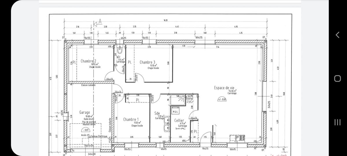

Bonjour ร  tous,
Nous venons de dรฉposer notre permis de construire avec ce plan, proposรฉ par Alpha construction.
Que pensez vous de l’agencement ? Le jardin sera sur le pignon pour info ๐Ÿ˜‰
Merci pour vos retours ๐Ÿ˜๐Ÿ˜

  1. Audrey Michalon Vannucci ditย :
    Les 54 m2 incluent le couloir ?
  2. Sandra Lecointe ditย :
    Je passe รฉgalement par eux vous etes de quel secteur ? Bonne construction
  3. Delphine Heraud ditย :
    Simple et efficace !
  4. Sabrina Ober ditย :
    Je naurais pas mi le garage a cotรฉ des chambres mais a l’opposรฉ.
    Ma premiere maison est de chez alpha construction ๐Ÿ˜Š
    Mais pas la deuxieme. Ils me demandaient le double du prix que 2 autres constructeurs.
  5. Marylore Gab ditย :
    Le garage prรจs des chambres pas le top mais vous avait peut รชtre pas le choix vis ร  vis du terrain
  6. Sandrine Bardoux ditย :
    Bonjour, quelle est l’orientation du terrain?
    Selon l’occupant de la chambre 3 , je mettrais le placard cotรฉ piece de vie, cela permettra d’isoler des bruits tรฉlรฉ, ect…
    Une petite fenetre dans le cellier ca peut etre sympa
