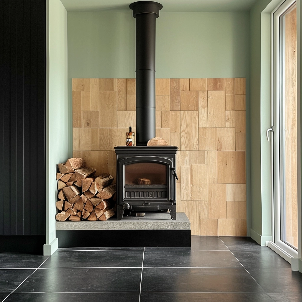

Bonjour à tous,
Nous souhaiterions poser un poële à bois.
Est-ce que dans le cadre de la nouvelle réglementation, une sortie extérieure doit-elle être faite forcément?
Selon la société godin : il faut faire un carotage vers l’extérieur pour l’entrée d’aire ce qui nécessite de percer dans le mur et les briques.
Selon le constructeur :il est possible de faire une sortie en passant par le vide sanitaire afin d’éviter de déglinguer les briques.
Comment devons nous procéder ?
Merci beaucoup pour votre retour .
Bonne soirée
