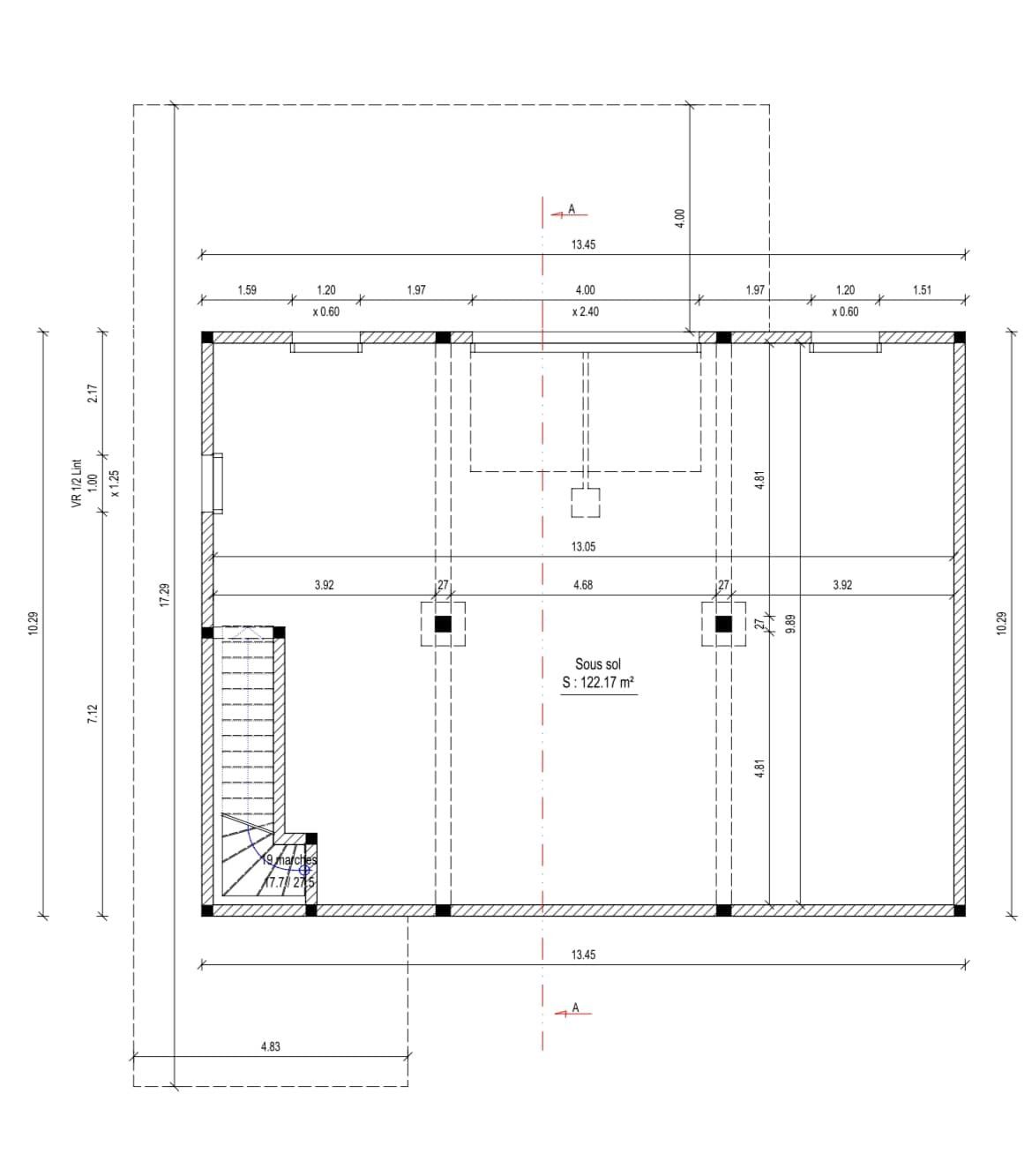

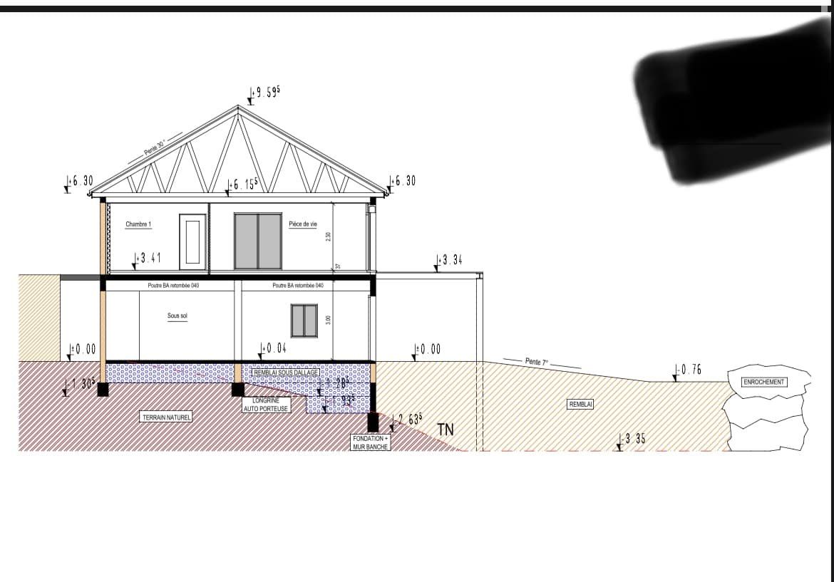

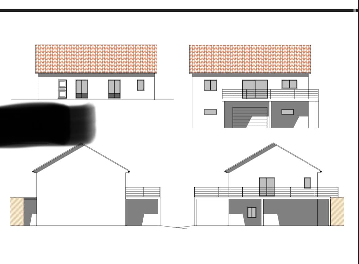

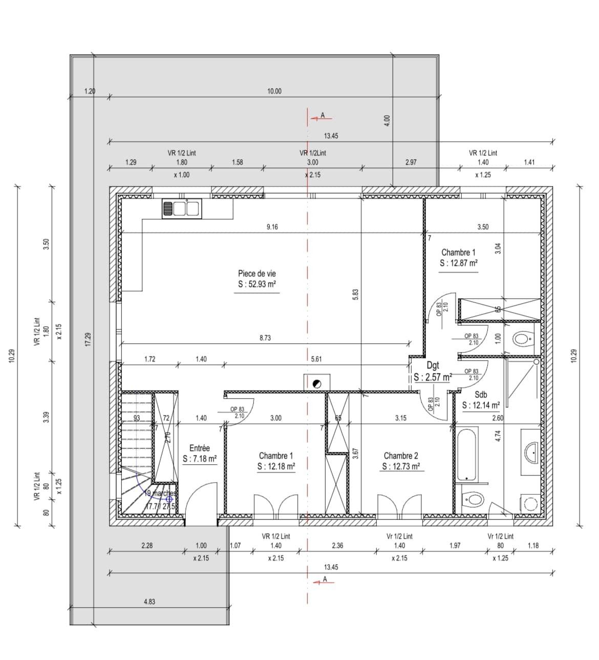

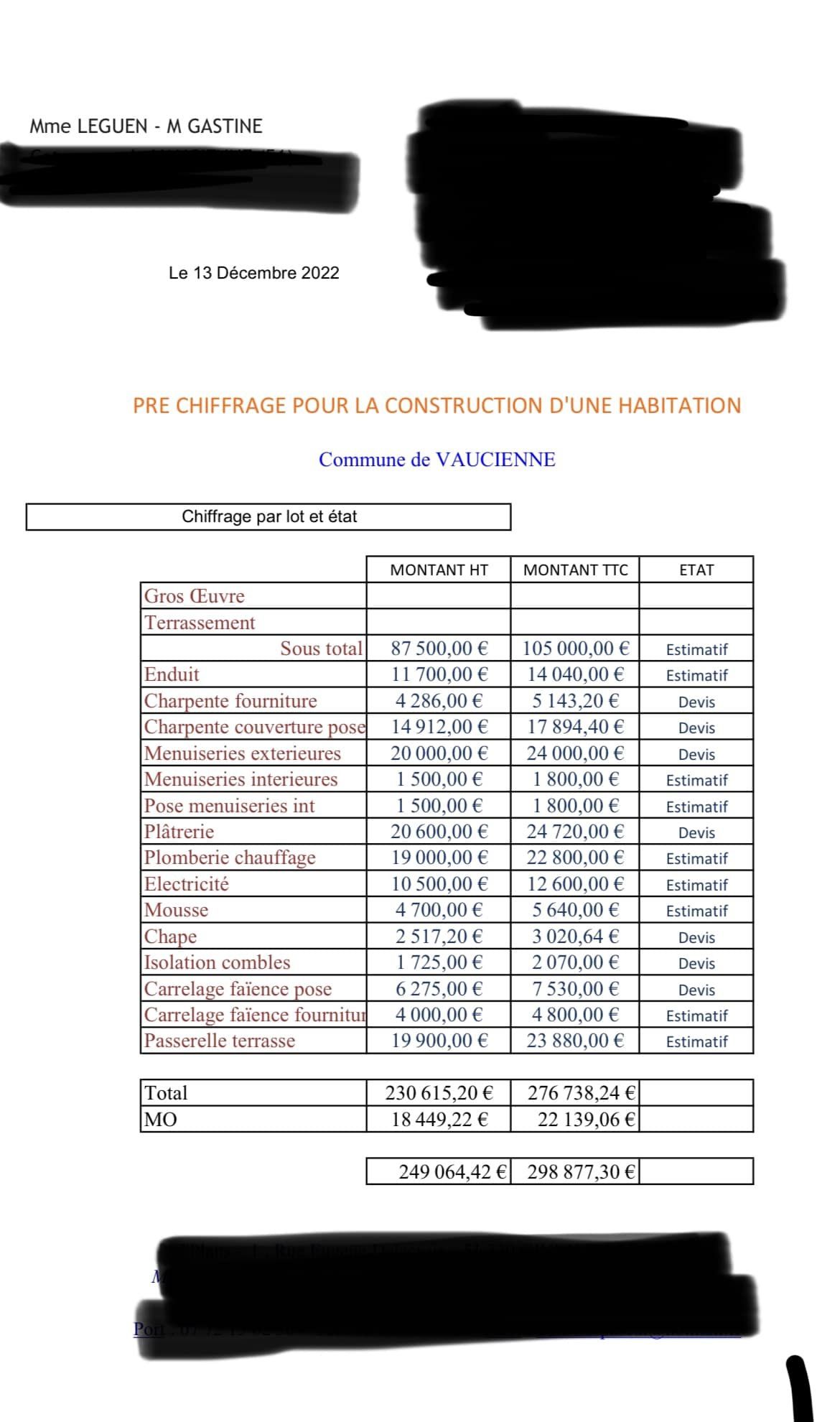

Bonjour à tous, nous faisons construire notre maison dans le département de la Marne (51) en passant par un maître d’œuvre.
Voici la première estimation faite ainsi que les plans de notre maison (permis accordé au préalable).
Pourriez vous nous dire si cela vous paraît cohérent (dans les grosses lignes) niveau budget par rapport à la maison souhaité svp ?

  1. Rafael Leite dit :
    Il manque pleins de choses peintures par exp chemin d’accès raccordements enlèvement des terres et j’en passe faudra prévoir min 30k€ de plus
  2. Stephanie Thabard dit :
    Nous avons fait construire 2 maisons et nous sommes sur un projet d’extension et le tarif me paraît cohérent au regard du plan. Je suis d’accord avec le commentaire précédent. Il manque pas mal de choses donc il faudra compter au moins 30 à 40 ke de plus. C’est un beau projet.
  3. Plans.fr dit :
    Il manque beaucoup de postes et c’est très cher par rapport à ce que propose un constructeur de maison dans la Marne comme Babeau-Seguin ( avec toutes les assurances et garanties)
