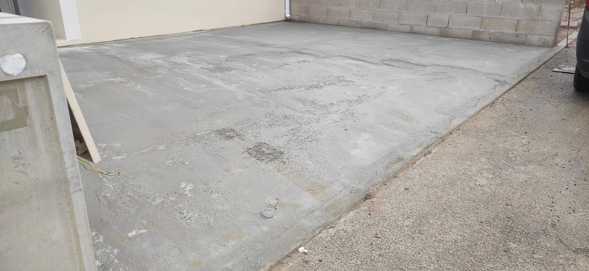

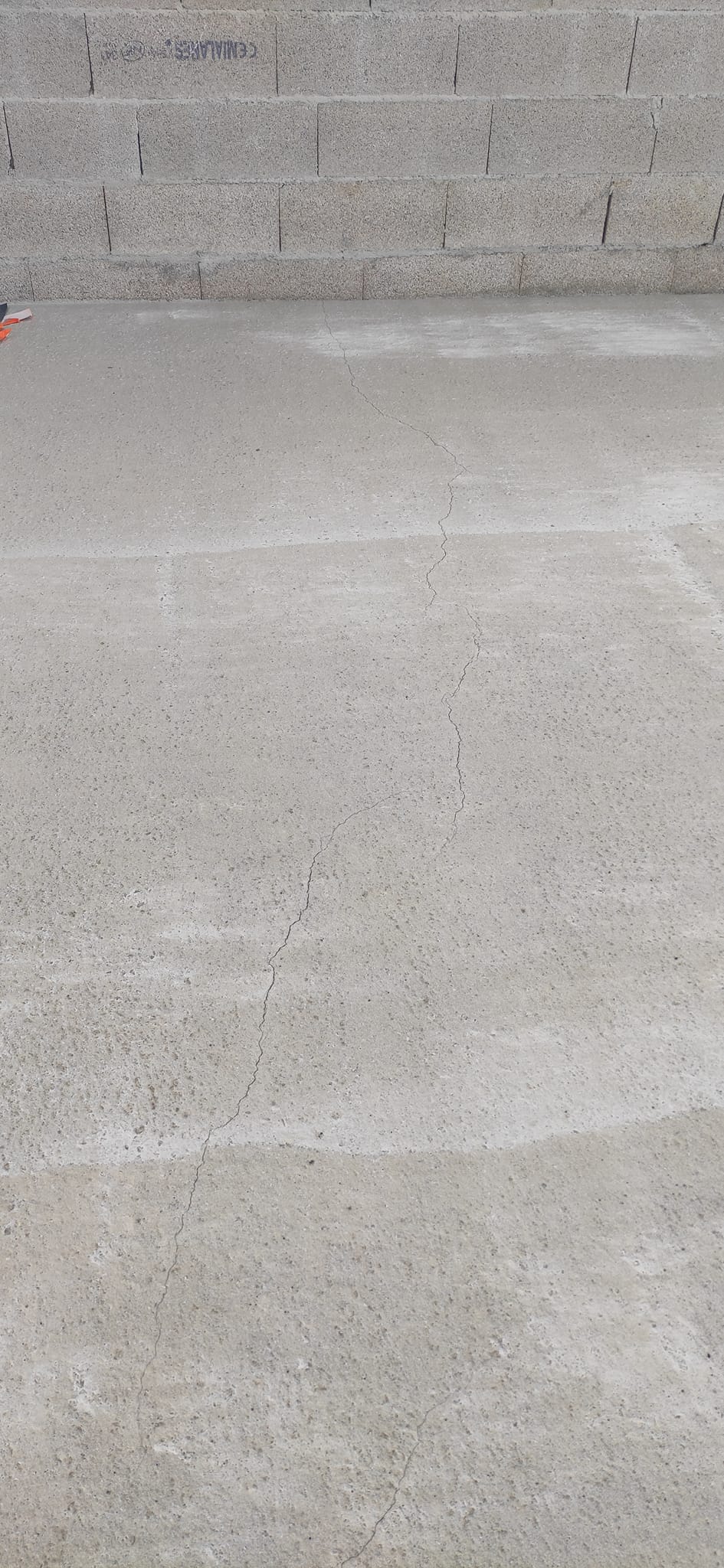

Notre dalle de stationnement en béton fibré 7×5 sans feraille a été couler il y a 1 mois maintenant (elle devait être balayée, loupé!) quelques jours après des fissures sont apparus en surface sur la longueur.

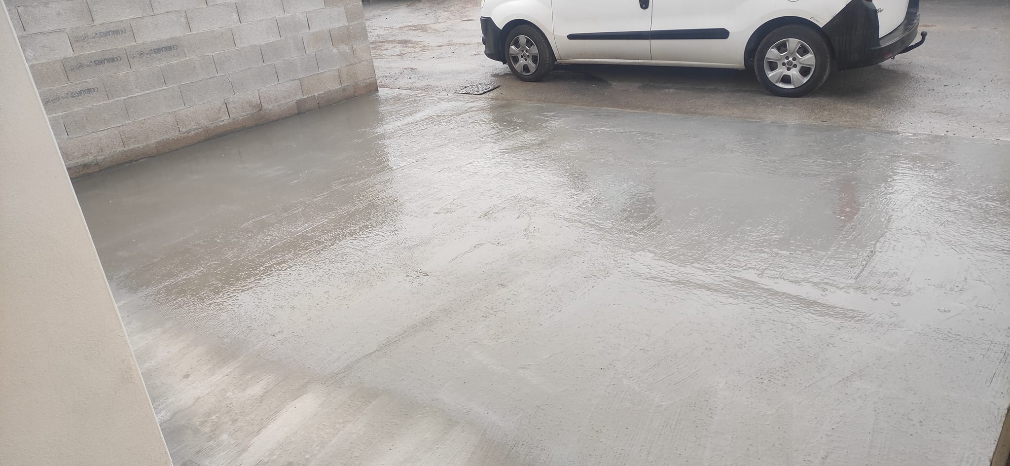

N’étant pas content, nous avons demander au maçon d’arranger le problème, il a alors proposer une barbotine « ciment+sika » afin de boucher les fissures et homogénéisé la dalle.

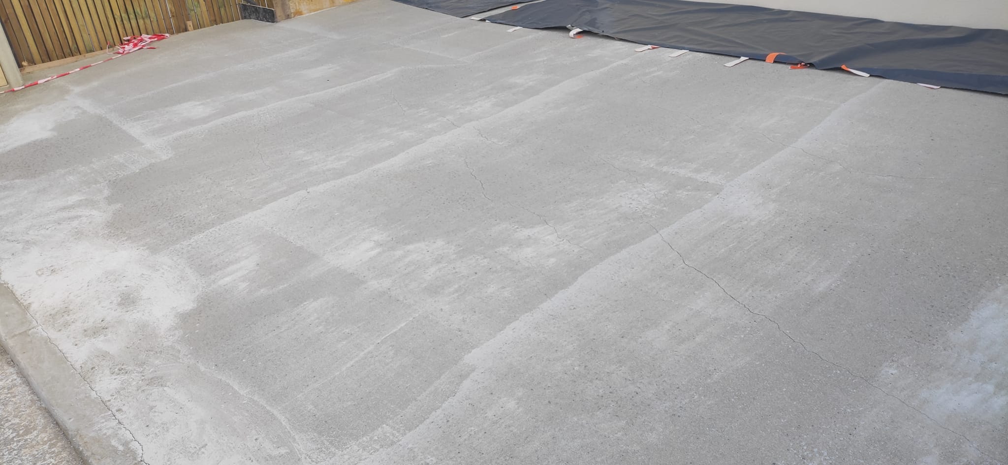

Nous sommes passer hier sur le chantier vers 14h le mélange venait d’être appliqué (mal appliqué au rouleau et j’en passe..) et commencer à sécher, vers 15h il a commencer à pleuvioter… Résultat aujourd’hui : dalle qui s’effrite un peu partout et qui fait ressortir tout les défauts.

Je vous mets ci joint les photo après coulage et après barbotine..

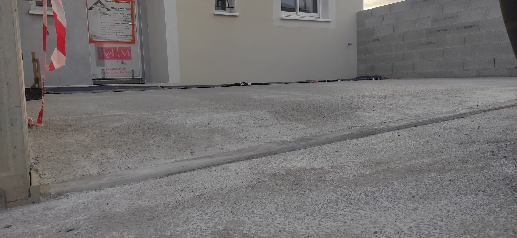

Il n’y a aucun joint de dilatation sur notre dalle. Et l’ouvrier a enlever le polyane sur la façade avant d’appliquer son enduit, résultat: la jonction entre la dalle et la façade est dégueulasse…)

    Houlalaaaa le béton contre le crépi 😯 Ça va forcément mal vieillir et être vite sale

    Sans joint de dilatation c est normal que ça fissure …

    Bonjour.
    Il faut tout d’abord traiter les fissures.
    Puis il faut faire un ponçage intégral, refaire un surfaçage avec du latex puis disquer et mettre un joint de dilatation.
    Bon courage.
