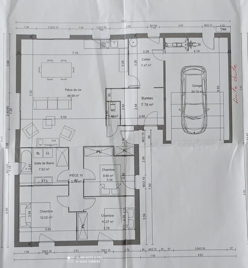

Plan de notre maison de plein pied, des améliorations à faire ?

Bonjour j’ouvrirais juste la porte de la chambre de 9,80 m² dans l’autre sens et sèche linge / lave linge dans la salle de bains ? ça vous mange de la place c’est peut être dommage 😉
Je mettrai le LL et SL dans le cellier qui est très grand par rapport aux autres pièces, le WC pas très bien placé.
Je reverrai la configuration de la salle de bain et positionnerai le WC avec une porte donnant dans le couloir.
Je rejoinds les autres commentaires, LV et SL je l’aurais mis dans le cellier. Mais si vous ça vous convient 😏
(ne pas oublier le bruit, si vous le faite tourner la nuit)
Les wc sans fenêtre c’est pas l’idéale
Combien vous coûtes cette construction ?
Je centrerais la porte du Celier pour plus de rangement dans la cuisine.
Je mettrai le LL et le SL dans le cellier et je rajouterai un wc dans la salle de bain .
Nous souhaiterions faire le même principe sur 90-92 m2 sans le bureau … c’est chaud patate
