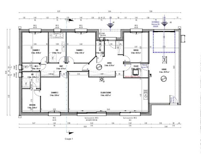

Bonjour à tous, je suis vos posts depuis quelques semaines maintenant. Nous sommes sur le point nous aussi de faire le grand saut…. Vos avis et vos conseils sur le plan svp?? (Salon exposé plein sud)

  1. Sandrine Bardoux dit :
    Dommage que les chambres soient exposé nord… Surtout pour des enfants qui passent bcp de temps dans leur chambre…
    Selon le terrain il peut être intéressant de voir d autres options
  2. Sandrine Heraud dit :
    oui chambre enfant au nord et pas de placard alors placard couloir entrée c’est dommage
    Le cellier vous pourrai rien mettre avec les 2 portes
  3. Stralala Lala dit :
    Il est très bien votre plan: deux petites choses seulement: dommage les chambres au nord et
    Dommage de ne pas mettre la porte du cellier dans la cuisine sauf si vous compter y faire un vestiaire pour l’entrée
  4. Aurore Foyatier dit :
    Attention, une pièce à vivre uniquement avec des ouvertures au sud, vous allez vivre dans le noir des qu’il fera chaud.
    En mettant le bureau au niveau de la piece à vivre en bas à gauche, et donc de tourner votre pièce à vivre dans l’autre sens, avec de la lumière venant du nord me semblerait plus judicieux … tout en gardant une ouverture plein sud bien évidement.
    C’est ce que j’ai fait pour ma maison en construction. La mienne est décalé par rapport à toutes les autres, avec ouverture au nord et terrasse de prévu. Il est hors de question de vivre dans le noir et de cramer sur ma terrasse en été. J’aurais ainsi de la lumière à l’intérieur et de l’ombre pour profiter de dehors.
