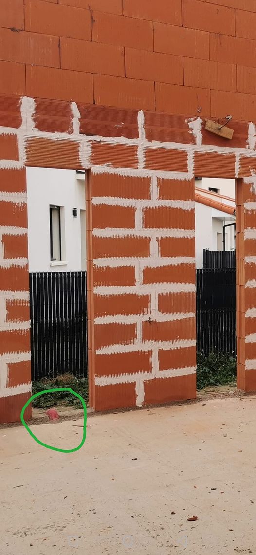

test Gaines d’aération du vide sanitaire sous l’un des chassistest
Bonjour à tous. Je suis passé aujourd’hui au chantier et j’ai remarqué qu’il y a avait une des gaines d’aération du vide sanitaire qui sortait sous l’un des chassis fixes du salon… Du coup je trouvais ça bizarre 🤔… Mais étant donné que j’y connais que dalle j’aurai voulua avoir un avis là-dessus. Merci à vous 🙂

    C’est une erreur, faut la déplacé

    Soit la baie n’est pas au bon endroit soit la sortie…

    oui si vous fait une terrasse l’aération ne servira à rien
